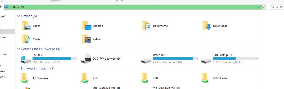

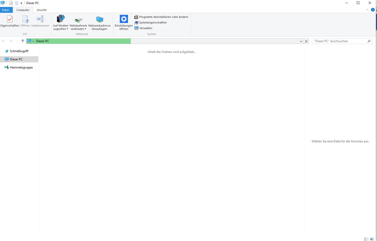

Hallo Leute,
seit dem Upgrade auf Win 10 Pro habe ich Probleme mit dem Explorer.
Thumbnails werden meist nicht geladen (z.B. von SD-Karten). Manchmal laden sie nach einem Neustart vom Explorer.
Ich habe heute die Indizierung komplett neu gemacht. Allerdings brachte das bis jetzt keine Verbesserung.
Oftmals wird mir beim Öffnen vom Explorer unter Dieser PC nichts angezeigt. Der grüne Fortschrittsbalken oben läuft unendlich weiter. Nach einem Neustart vom Explorer geht es dann für kurze Zeit wieder.
Weiterhin wenn meine Festplatten unter Dieser PC mal angezeigt werden, wird wieder der grüne Fortschrittsbalken angezeigt.
Dieser verschwindet aber auch nicht.
Mein über 1TB großer Aufnahmenordner funktioniert auch nur bedingt. Thumbnails werden nur sporadisch geladen und wenn man sich Eigenschaften einer Datei anzeigen will, friert der Explorer entweder ein und liefert Minuten später das Gewünschte oder es passiert gar nicht.
Hat noch jemand eine Idee außer die Neuinstallation?
Hier ein paar Bilder: 1.JPG2.JPG
