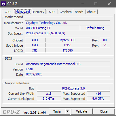

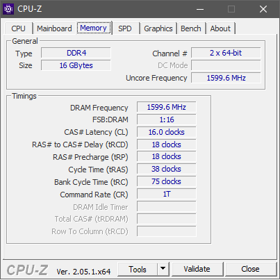

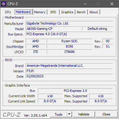

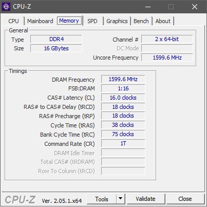

Welche BIOS-Version ist auf dem Mainboard installiert? Bitte einen Screenshot von CPU-Z oder HWiNFO liefern.
Auf welchen Steckplätzen stecken die RAM-Bausteine.
Danke für die bisherigen Antworten.
Ich habe die Informationen und Bilder dem Eingangspost hinzugefügt.
BIOS wurde natürlich im Vorfeld aktualisiert und entspricht den Anforderungen für die CPU.
RAM-Riegel stecken aktuell im Slot 2 und 4 (roten Slots). Wurden allerdings mit der alten CPU auch schon in Slot 1 und 3 Betrieben und aus damaligen Testgründen umgesteckt.
Ich wollte nur auf Nummer sicher gehen, da es in der Vergangenheit schon einige Fälle gab so das BIOS nicht aktuell genug und der RAM falsch gesteckt und konfiguriert war.
Von dieser Seite her sieht alles gut aus.
