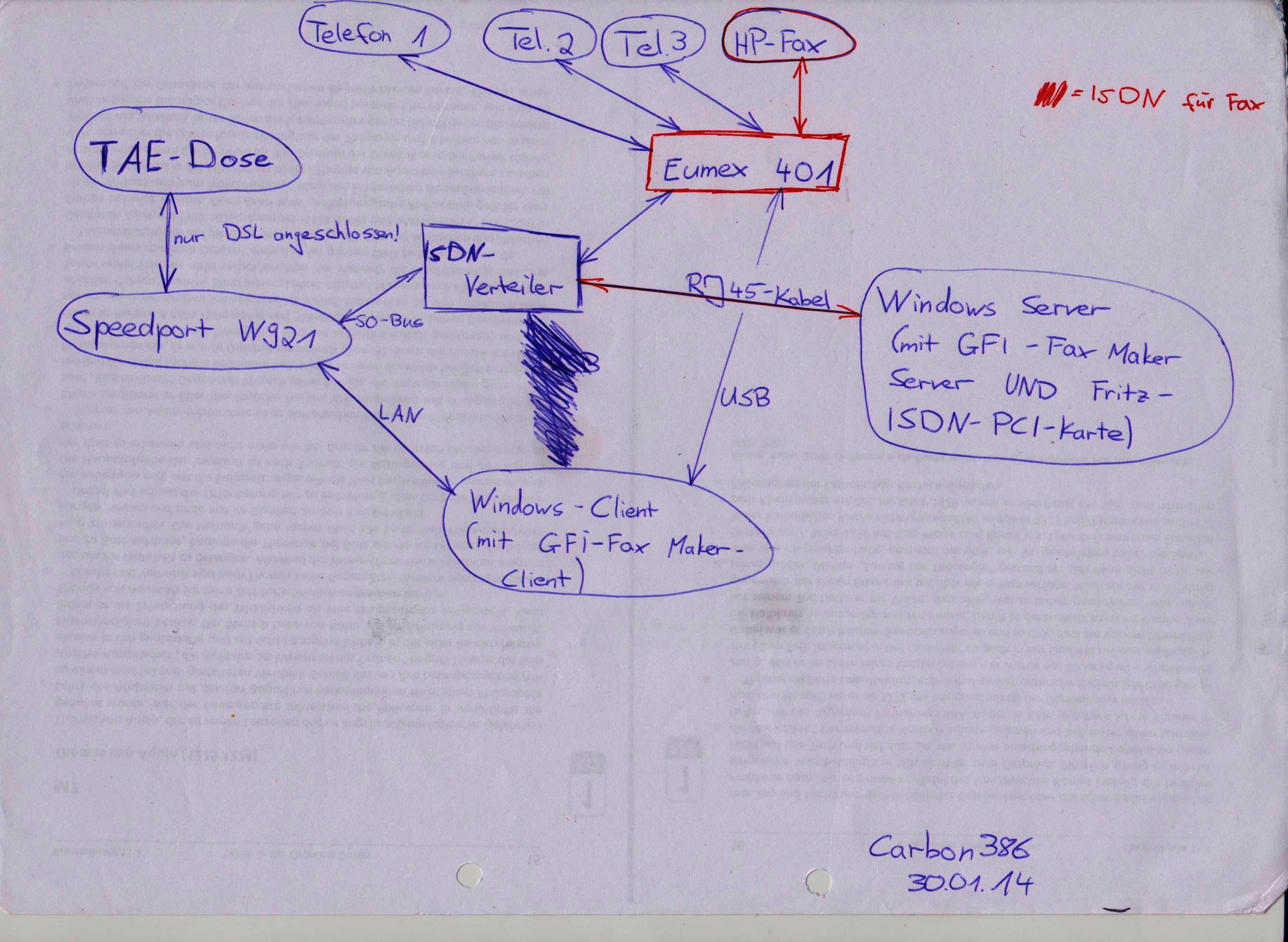

Ein Bekannter hat folgendes Problem: Sein Faxserver nimmt keine Faxe mehr an, und ich habe leider wenig Erfahrung mit Fax :/
Wie man auf meiner angehängten Zeichnung sehen kann, läuft das HP-Gerät einwandfrei, aber eig. soll der GFI Fax Maker Server das Fax annehmen und per Email verschicken.... Verstehe ich das richtig, dass die Eumex die Faxe "abfängt"?
Leider ist mir auch nicht klar, wie ich das ganze nochmal neu konfigurieren kann.

Wenn zwei Geräte auf einem Bus auf die selbe Rufnummer eingerichtet sind, dann hat der schnellere vorrang...
Ruf doch mal intern das Serverfax an, was passiert? Ist das analoge Fax neu hinzu gekommen? Der GFI Server hängt sich gerne mal auf, ggf. den Dienst neu starten. Ansonsten hat mein Vorredner recht, wer zuerst kommt malt zuerst.
Ganz dumme Frage: Kann ich im Fax Maker die zugewiesene interne Nummer einsehen? Soweit ich gesehen habe ist dort nur die normale Telefax (auswärts) hinterlegt)
Der Kerl der sich vorher um das Netzwerk gekümmert hat, musste öfters was dran machen.... wieso das analoge Faxgerät dran ist weiß ich atm selbst nicht... Muss ich nochmal nachfragen. (vermute aber, dass es nur zum Verschicken vorgesehen ist)
Dienst hab ich bereits neugestartet
Stelle es doch am analogen Drucker so ein, das er keine Faxe annimmt, dann sollte es an der Fritzkarte so eingestellt sein, das sie die Faxe annimmt, der Rechner müsste dazu dann aber immer laufen und an sein. Wenn dann die Faxnummer bei der Karte eingerichtet ist, kann man einstellen das sie beim ersten Klingeln annimmt, ISDN ist schnell genug um das zu schaffen. Wie es sich dann aber mit dem GFI verhält weiss ich nicht, das kenne ich nicht. Sollte aber doch wohl auch so konfiguriert werden können, dann GFI als "Annehmer" einstellen und wohl die Fritz als Empfangsgerät nutzen?

Die Fritzkarte ist doch ISDN und muss direkt am NTBA angeschlossen sein oder am ISDN-S0 Bus, nicht geeignet für den direkten Anschluss am VOIP? Auf dem Bild sehe ich nur TAE und DSL Anschluss, kein ISDN, nur der ISDN Verteiler und die Eumex, keinen NTBA.

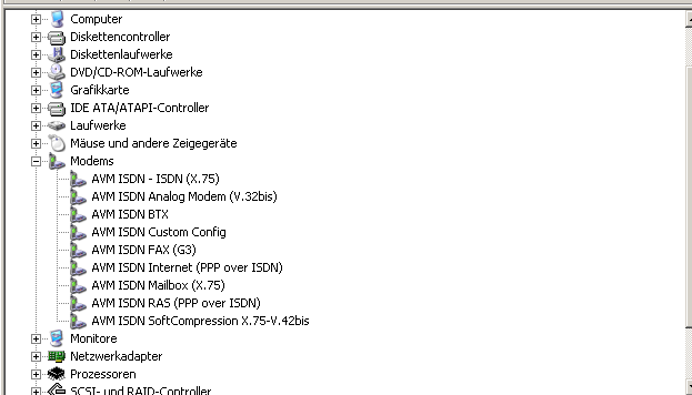

Du hast die Capi installiert, die bringt ja W7 bereits mit, aber nicht die Capiporttreiber für die virtuellen Modems, mit denen Du zu analogen Endgeräten Faxen kannst, sonst geht nur ISDN zu ISDN, das hat ja fast niemand so eingestellt. Sieh mal auf dem Bild nach und vergleiche es mit dem Rechner, ist zwar schon aus XP Zeiten, aber da siehst Du evtl was Dir fehlt.
