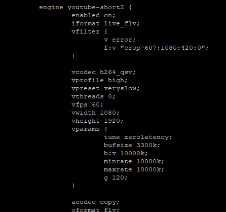

Huhu, hätte da noch eine Frage zu vfilter und crop.
Evtl verstehst du, was ich falsch mache?
Ich würde gerne einen Hochkant Ausschlitt haben aus dem 1080p Stream.
Egal, wie ich das mache, der nutzt crop nicht.
Es wäre ein bisschen praktischer, wenn du die Config kopierst und in einen Codeblock hier einfügst, dann könnte man nämlich deine Einstellungen wieder kopieren :).
Ich denke es sollte gehen, wenn du f:v mit filter_complex ersetzt, also:

Ach, klar, steht ja schon oben "vfilter".....
Ja, das funktioniert so. :)

Wo muss ich die restlichen Dinge einfügen?
Code:
                engine youtube-short2 {
                        enabled on;
                        iformat live_flv;
                        vfilter {
                                v error;
#                               filter_complex "[0:v]crop=1050:1080:435:0,scale=1080:1112[main];[0:v]crop=593:444:1327:636,scale=1080x808[face];[main][face]vstack[v]";
#                               map "[v]";
#                               map 0:a;
                                filter_complex "[0:v]hwdownload,format=nv12,crop=1050:1080:435:0,hwupload,scale_qsv=1080:1112[main];[0:v]hwdownload,format=nv12,crop=593:444:1327:636,hwupload,scale_qsv=1080x808[face];[main][face]vstack_qsv,hwdownload,format=nv12[v]";
                                map "[v]";
                                map 0:a;
                        vcodec h264_qsv;
                        vprofile high;
                        vpreset medium;
                        vthreads 0;
                        vfps 60;
                        vwidth 1080;
                        vheight 1920;
                        vparams {
                                tune zerolatency;
                                bufsize 3300k;
                                b:v 10000k;
                                minrate 10000k;
                                maxrate 10000k;
                                g 120;
                        acodec copy;
                        oformat flv;
                        output rtmp://a.rtmp.youtube.com/live2/00000;
Ich habe noch ein bisschen getestet, und mit diesen Einstellungen braucht es noch etwas weniger Ressourcen:
Code:
ffmpeg -re -hwaccel qsv -hwaccel_output_format qsv -i video.mp4 \
    -filter_complex \
        "[0:v]crop=1050:1080:435:0,hwupload,scale_qsv=1080:1112[main];
        [0:v]crop=593:444:1327:636,hwupload,scale_qsv=1080:808[face];
        [main][face]vstack_qsv,hwdownload,format=nv12[v]" \
        -map "[v]" -map "0:a" -f null -
Komischerweise braucht es kein hwdownload,format=nv12 vor dem crop, wodurch etwas CPU Leistung eingespart werden kann.
Wenn du mehr Optionen brauchst, wie z.B. Input Parameter, könntest du auch statt transcode exec nehmen.
Wobei ohne diese HW Filter und Decoder es auch kein Problem wäre, die Systemauslastung ist dadurch wirklich vernachlässigbar. Da fällt das Encoding schon mehr ins Gewicht.
Bei meinen Tests ist mit GPU Filter und Decoder ein CPU Thread zu ~5,5% ausgelastet und mit CPU Filter und Decoder ~44%. Deine CPU hat ja anscheint 20 Threads, da spielt das kaum eine Rolle.
