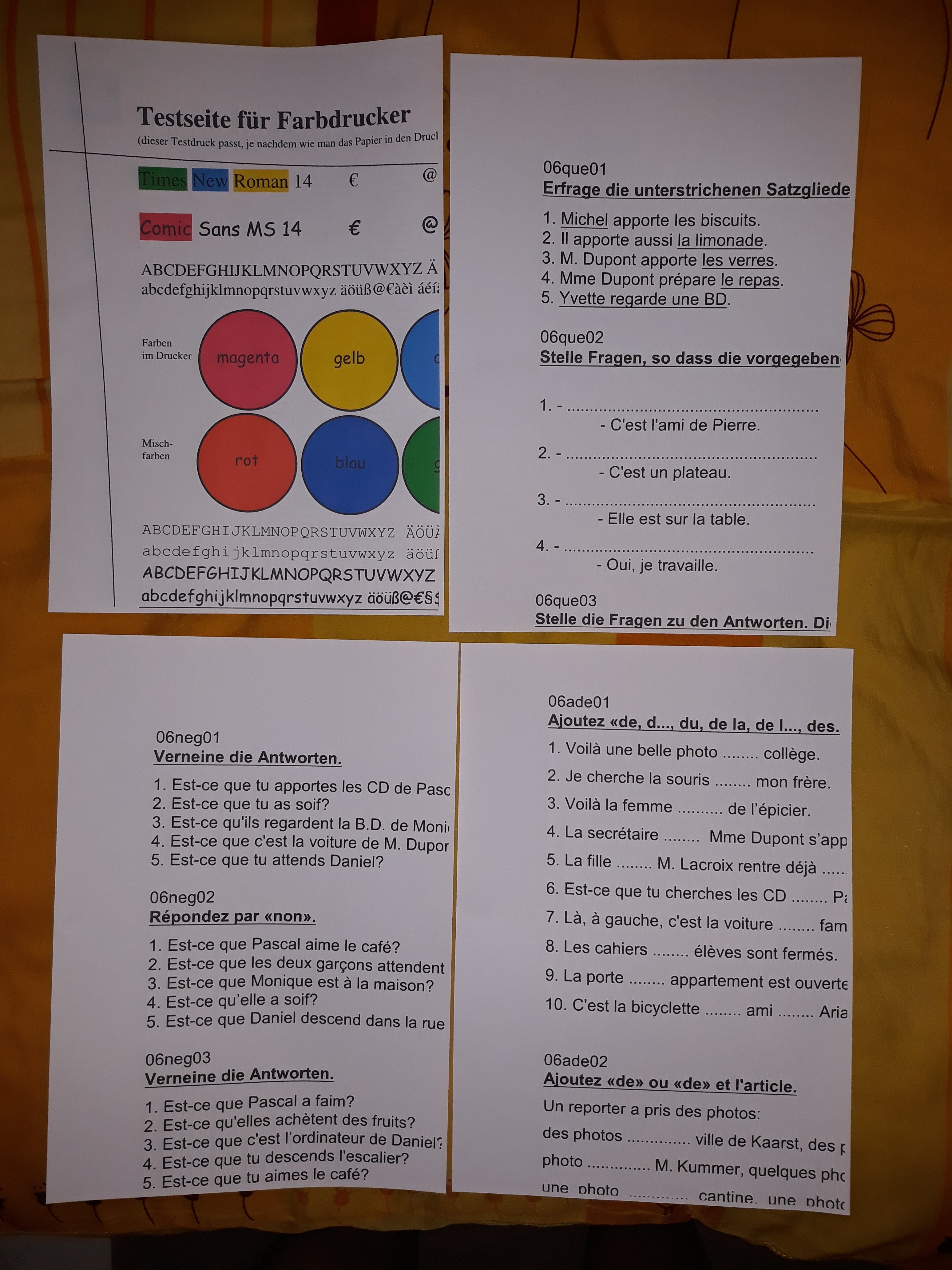

Hallo Ihr Lieben,
soeben habe ich festgestellt, dass der aktuelle Firefox (86, 64-bit) erhebliche Probleme beim Ausdrucken macht ...
Die Ausdrucke erscheinen viel zu groß, zudem unvollständig, da der Ausdruck die Inhalte viel zu groß darstellt ... Betrifft sämtliche Websiten, auch PDF-Dokumente ... Allerdings nur die, die online sind; PDF-Dateien, die ich auf der Festplatte gespeichert hab', werden ganz normal ausgedruckt.
20210306_043456.jpg​
Die Skalierung unter Firefox (unter "Drucken") ist entweder auf 100 % (also ganz normal) oder "an Seitenbreite anpassen" eingestellt, beide Modi führten zu diesen unbrauchbar großen und unvollständigen Ausdrucken ...
Der Ausdruck wird in der Vorschau noch ganz normal, also in der normalen Originalgröße, dargestellt; erst der Ausdruck selbst ist unbrauchbar, siehe Foto ...
Testweise habe ich versucht, die entsprechenden Webseiten über Google Chrome auszudrucken, hier gibt es keinerlei Probleme ... Auch über den Edge-Browser läuft alles bestens ... Sodass es ein Problem mit Firefox zu geben scheint?? Erlebe so was das erste Mal mit Firefox; sonst ist das ein toller Browser, den ich sehr schätze, hmm ...
Auch scheint die klassische, alte Druck-Vorschau unter Firefox weg zu sein, das scheint nur noch direkt über "Drucken" möglich zu sein, wo aber die Einstellungsmöglichkeiten weniger sind und auch nicht so komfortabel, hmm ...
Der betroffene Drucker ist ein Epson XP 342, 3 Jahre alt, tolles Teil eigentlich. Er bekommt jedoch keine Softwareupdates, weil ich Angst hab', dass dann die Alternativpatronen nicht mehr funktionieren ...
Hättet Ihr evtl. eine Idee? Die neuesten Systemupdates (Win10) habe ich jedoch selbstverständlich drauf.

Hatte vorhin genau das gleich Problem mit unserem Epson ET-3750. Als ich allerdings über die Druckvorschau in den Einstellungen gegangen bin, war der Ausdruck wieder in Ordnung. Hab ebenfalls Win 10 mit allen Updates.

Ihr Lieben,
soeben habe ich einen weiteren Testdruck gemacht, es war wie gehabt viel zu groß und abgeschnitten ...
Sodass ich mich der Sache endlich annehmen wollte, hab' es zunächst mal mit einer Bereinigung von FF probiert (mache ich ab und zu generell, wenngleich nicht mehr so oft, aber insbesondere dann, wenn Probleme auftauchen, er mir bspw. zu langsam wird oder eben die aktuelle Sache mit den Ausdrucken), also: Hilfe/Informationen zur Fehlerbehebung/Firefox bereinigen. (Nach der Reinigung ist es immer wichtig, nochmal die entsprechenden Browsereinstellungen an die gewohnten anzupassen, also unter "Extras" und dann "Einstellungen".)
Und sieh an: Es scheint was gebracht zu haben! :)
Direkt danach wieder ein paar Testdrucke gemacht, jetzt ist alles wieder perfekt! :) Hab' bei der Gelegenheit auch gleich mal unterschiedliche bzw. die mir unter FF angebotenen Skalierungen ausprobiert, also "an Seitenbreite anpassen" oder alternativ "100 Prozent", beide Modi sind perfekt. Beide brachten davor nichts, die Ausdrucke waren stets unbrauchbar. (Vor der Reinigung mit den Prozent zu arbeiten, hätte wohl nur zur Not etwas gebracht, denn wie erwähnt, wurden die Ausdrucke unter Vorschau noch korrekt angezeigt. Weitere Tests machte ich hier nicht mehr, also mit den Prozent zu spielen etc. Ich zog es hier kurzfristig vor, auf einen anderen Browser auszuweichen, was wie beschrieben eine gute Lösung war.
