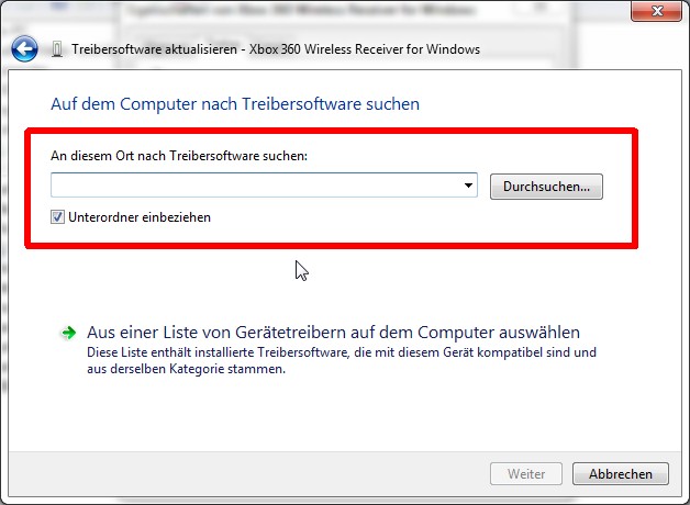

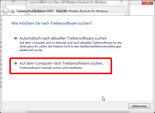

Gar nichts starten aus dem Archiv. Du lädst die Datei von AVM und entpackst sie. Dann hast Du einen haufen Dateien.
Du deinstallierst alles an Treibersoftware vom Stick und steckst ihn wieder ein. Und installieren tust Du ihn dann über den Gerätemanager oder eben über manuelle Installation, wenn die automatische USB Erkennung anspringt.
Und bei manuell wählst Du, Treiber selbst wählen, nicht aus dem Internet sondern auf dem Rechner und gibts dann den Ordner an, den Du zuvor erstellt hast mit dem entpacken des Treibers.
