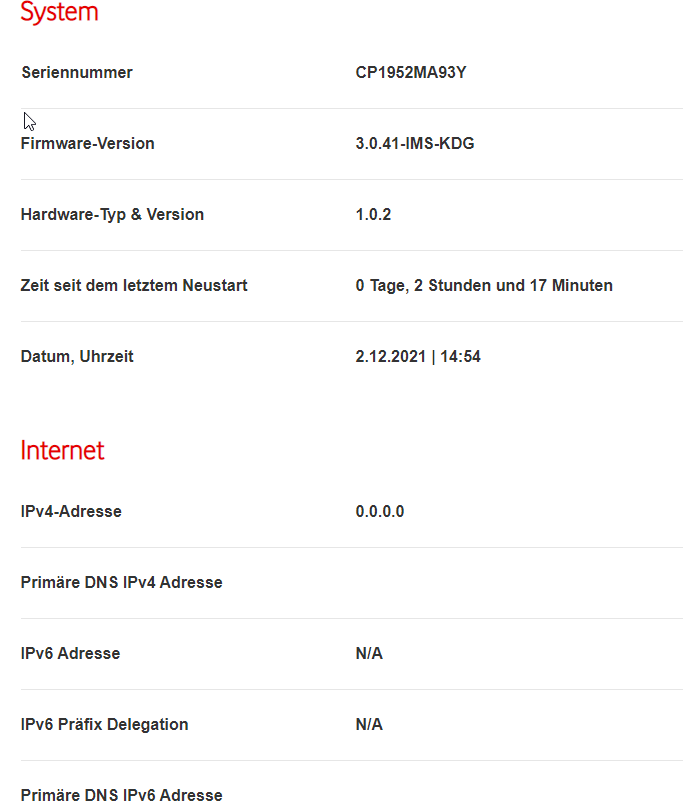

Ich dachte unter "Internet" oder "WAN" wären die WAN IP Adressen der Box zu finden. Habe selbst keine, deshalb war das mehr geraten...

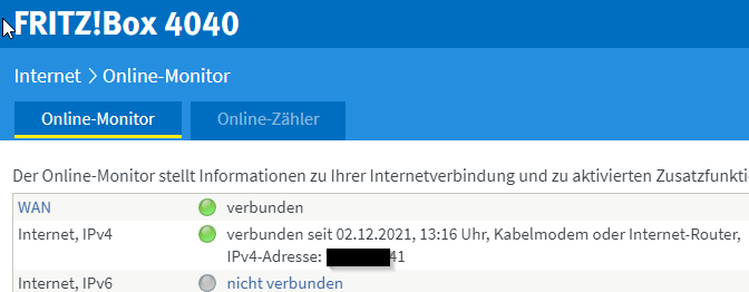

Jau, so werde ich es machen, jetzt mittlerweile über 2h ohne Störung, laut Speedtest 432mbit down und 23 up, scheint also alles in Butter. Aber ja, ich werd da auf jeden Fall vorstellig wenn das wieder spackt.
Ich versteh die Logik der VF Station auch nicht so ganz, WAN IP sieht man dort im Bridge Mode definitiv nicht, allerdings aber dann auf der Fritzbox.
Streng genommen ist auf IP Ebene das Modem tatsächlich transparent, wenns als echtes Modem arbeitet, was im Fall des Bridge Mode bei Vodafone wohl der Fall zu sein scheint. Stell dirs als Switch am Koax Kabel vor. Deine IP Adresse bekommst Du per DHCP vom "Router" bei Vodafone. Bei dir im Heimnetz ist die Fritze das erste Gerät, was mit der IP Adresse was anfangen kann.
Bei manchen Anbietern ist das "Modem" halt nicht nur ein Modem sondern hat schon Anleihen aus OSI Schicht 3 und damit auch eine IP Adresse.
