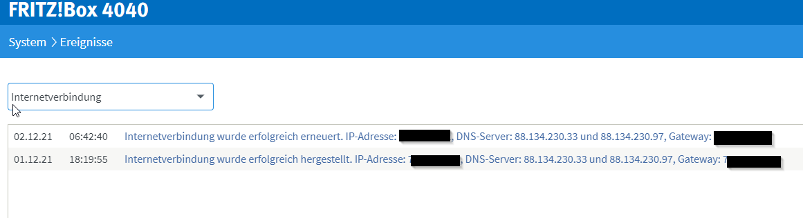

Logs von der Fritz Box hab ich mir angeschaut, nichts auffälliges, es steht auch nicht drin, dass die Verbindung unterbrochen wurde oder sowas in der Richtung. Das ist ja genau das, was mich extrem stutzig macht.
Der Fehler "DHCPv4 no answer on discover" kam nur als ich Fritz Box und Kabelmodem vom Strom genommen hatte, hab vermutlich in der falschen Reihenfolge wieder in Betrieb genommen, bzw. nicht lange genug gewartet beim Modem.
Wenn diese Ausfälle auftreten, ist in den Logs absolut nichts auffälliges zu finden.

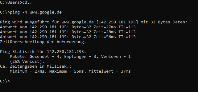

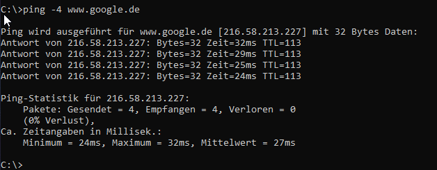

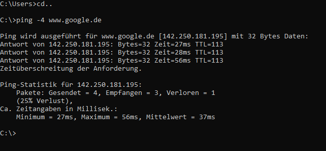

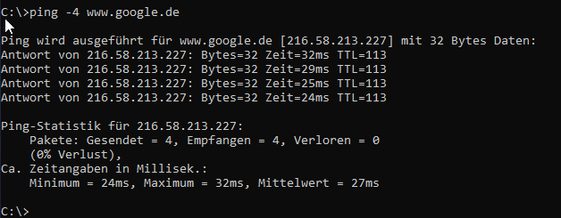

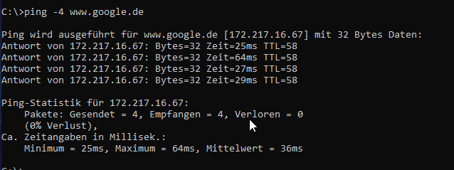

Pings mit IPV4 vor den Ausfällen:
Mit VPN:
Ping mit IPV4 während eines Ausfalls:

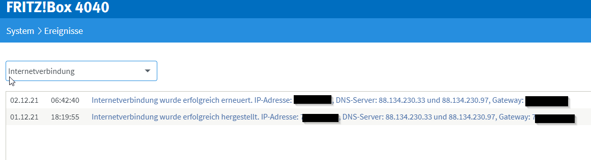

Log der Fritz Box:
