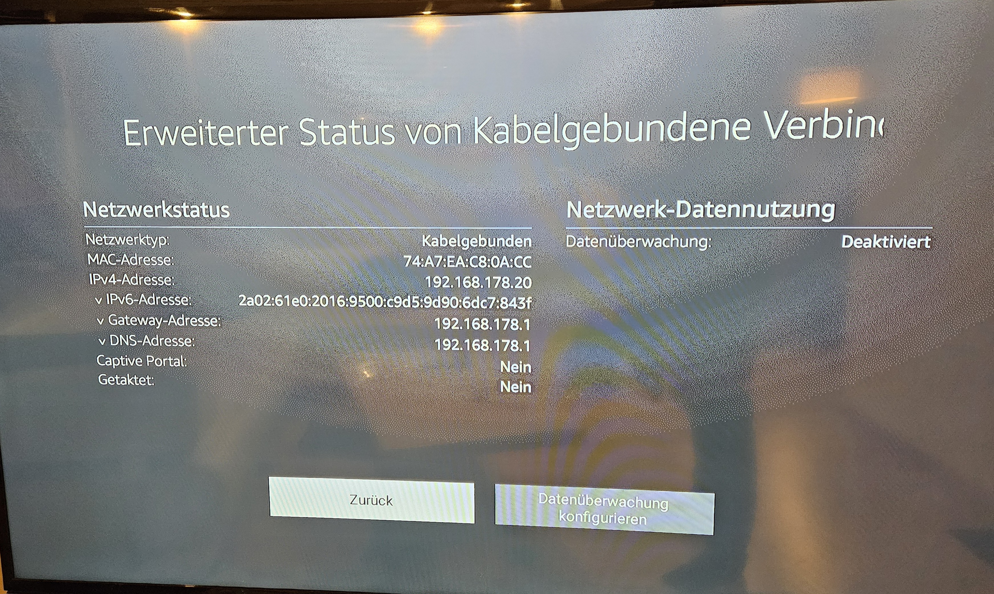

Anbei das was der Fire TV Stick sagt. Stecke ich den Laptop direkt dort am Ethernet an, habe ich 250 mbits, mit dem Fire Stick kann ich nicht einmal einen Speedtest machen, so langsam ist es.

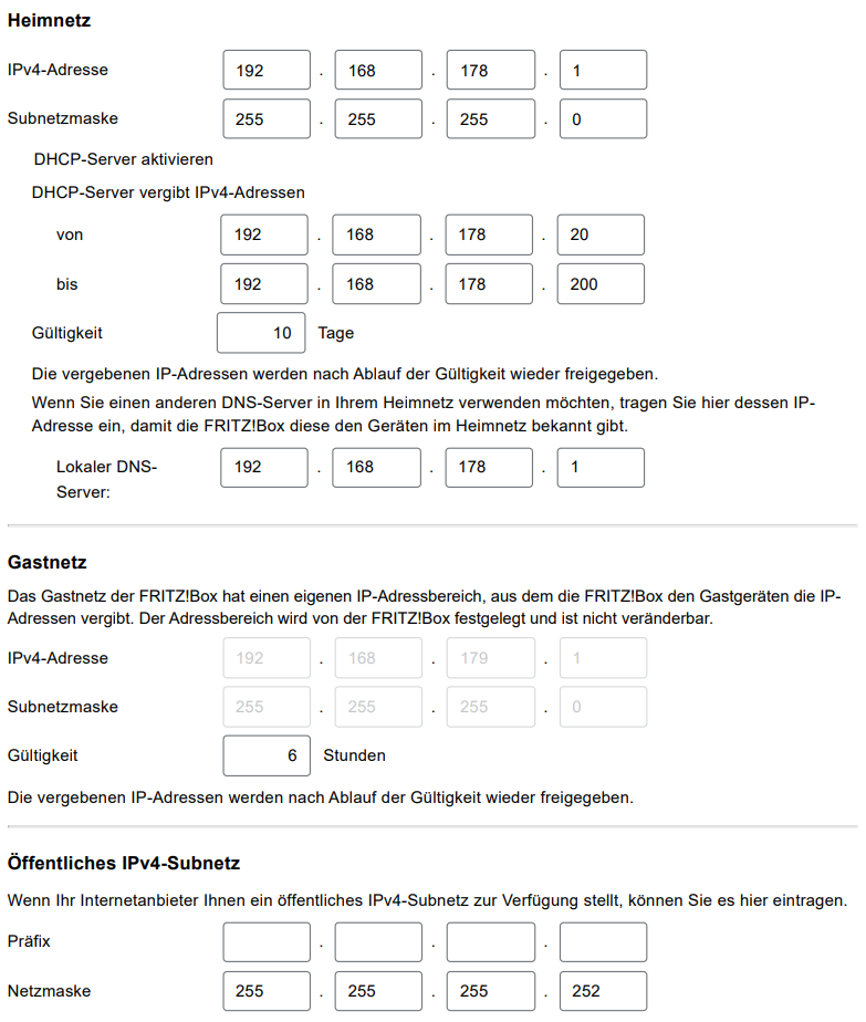

Edit: Anbei auch ein Screen der Box. Die DNS hab isch schon mal versucht zu ändern (erfolglos):
Ja, das sieht gut aus. Auch die Verbindungsinformationen in der Fritzbox sind in Ordnung.
Das liegt dann eindeutig am FireTV Stick.

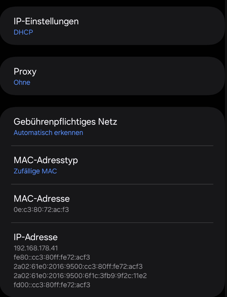

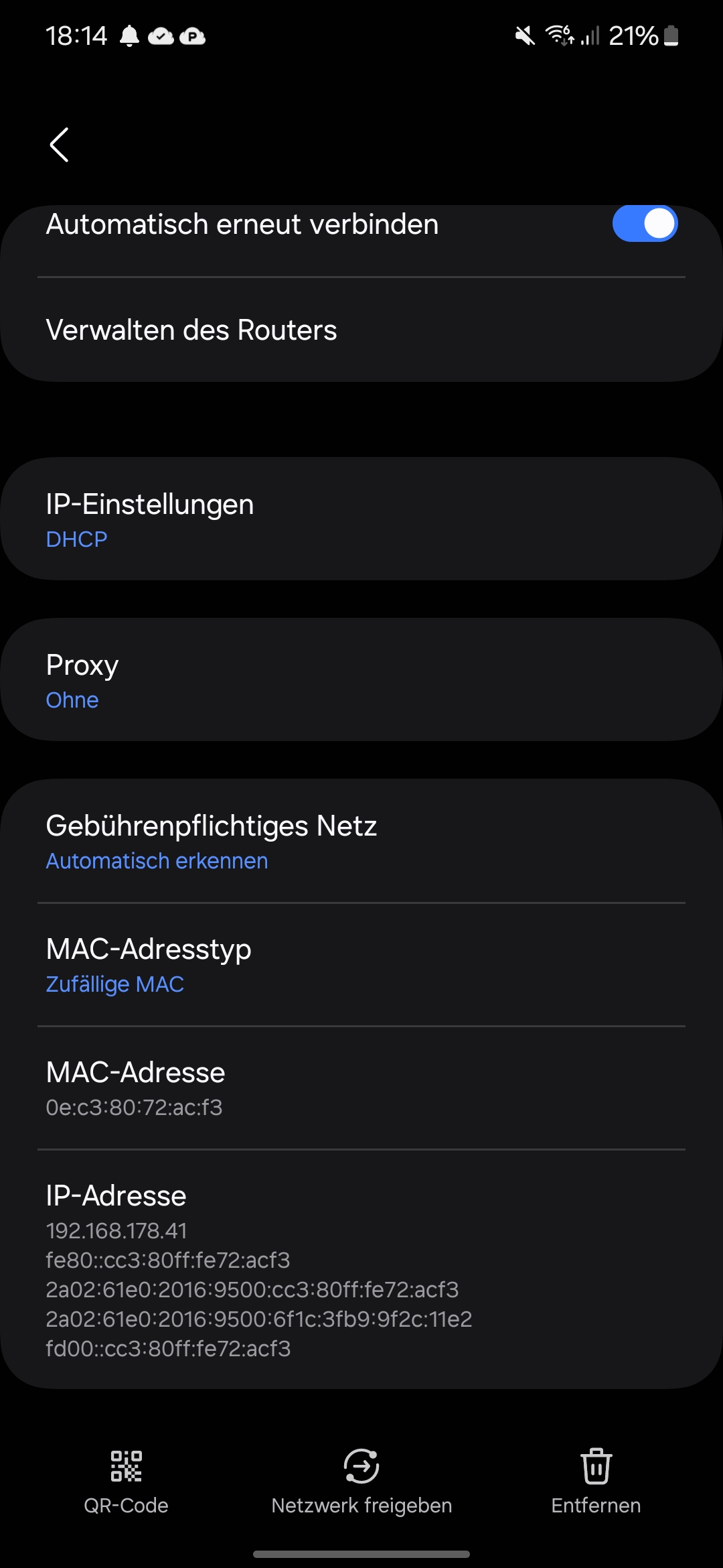

Wie sehen die Adressen auf den Handys aus?

Habe oben auch die IP Vergabe im Heimnetz eegänzt - kann da schon so passen?
Am Handy:

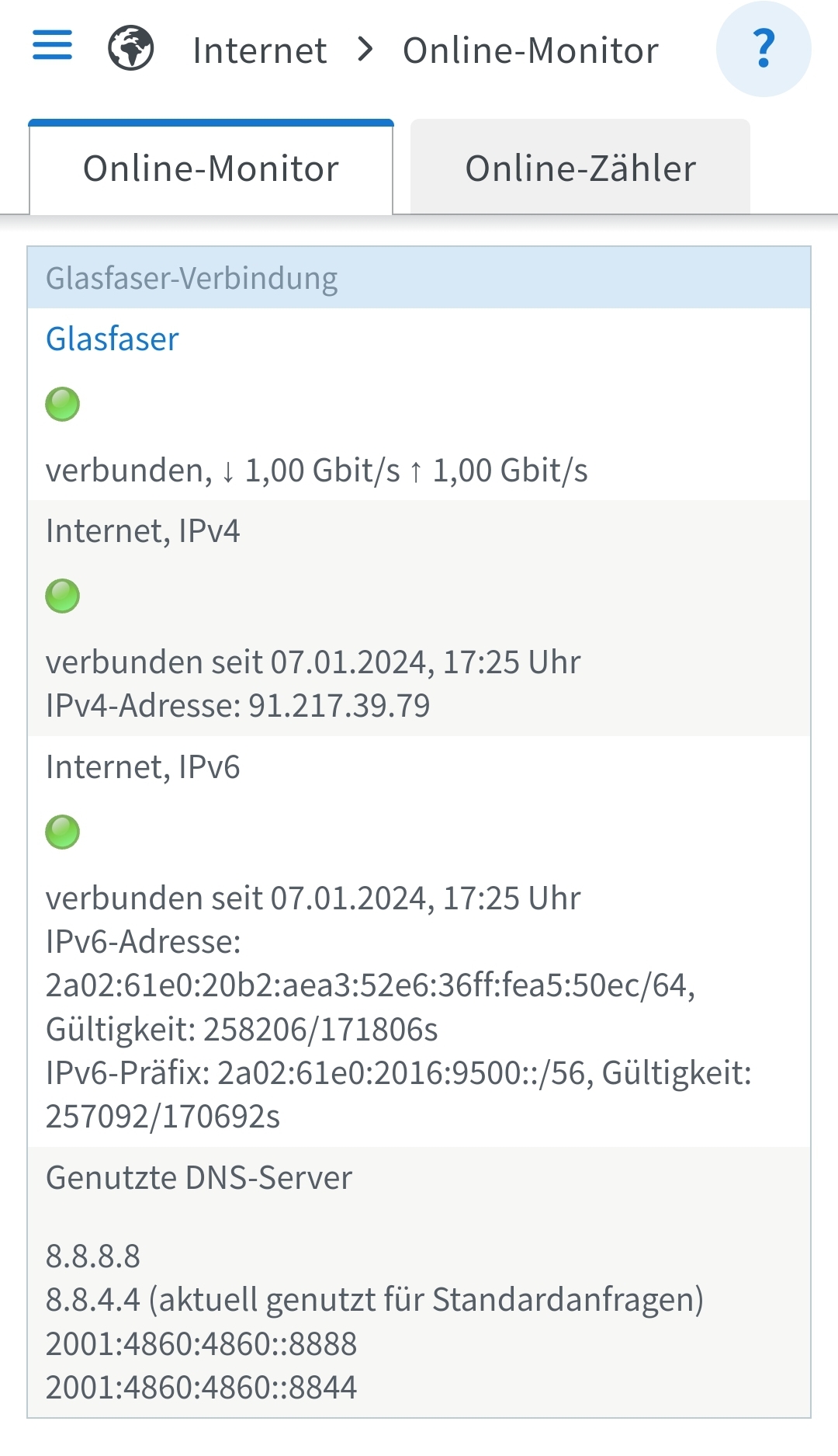

Leider hast du dabei den anderen Screen mit den WAN Informationen entfernt. Das ist auch wichtig, um den Gesamtzusammenhang zu erkennen.
Ja, sieht auch gut aus. Also an der IP-Verteilung liegt es nicht.

Danke, habe den anderen Screenshot wieder ergänzt. Habe den Stick mal Priorisiert im Mesh und jetzt scheinen 80-90 mbits anzukommen, das wäre mehr als genug. Trotzdem warte ich dann je nach App Minutenlang bis ein Stream startet und er stockt.
