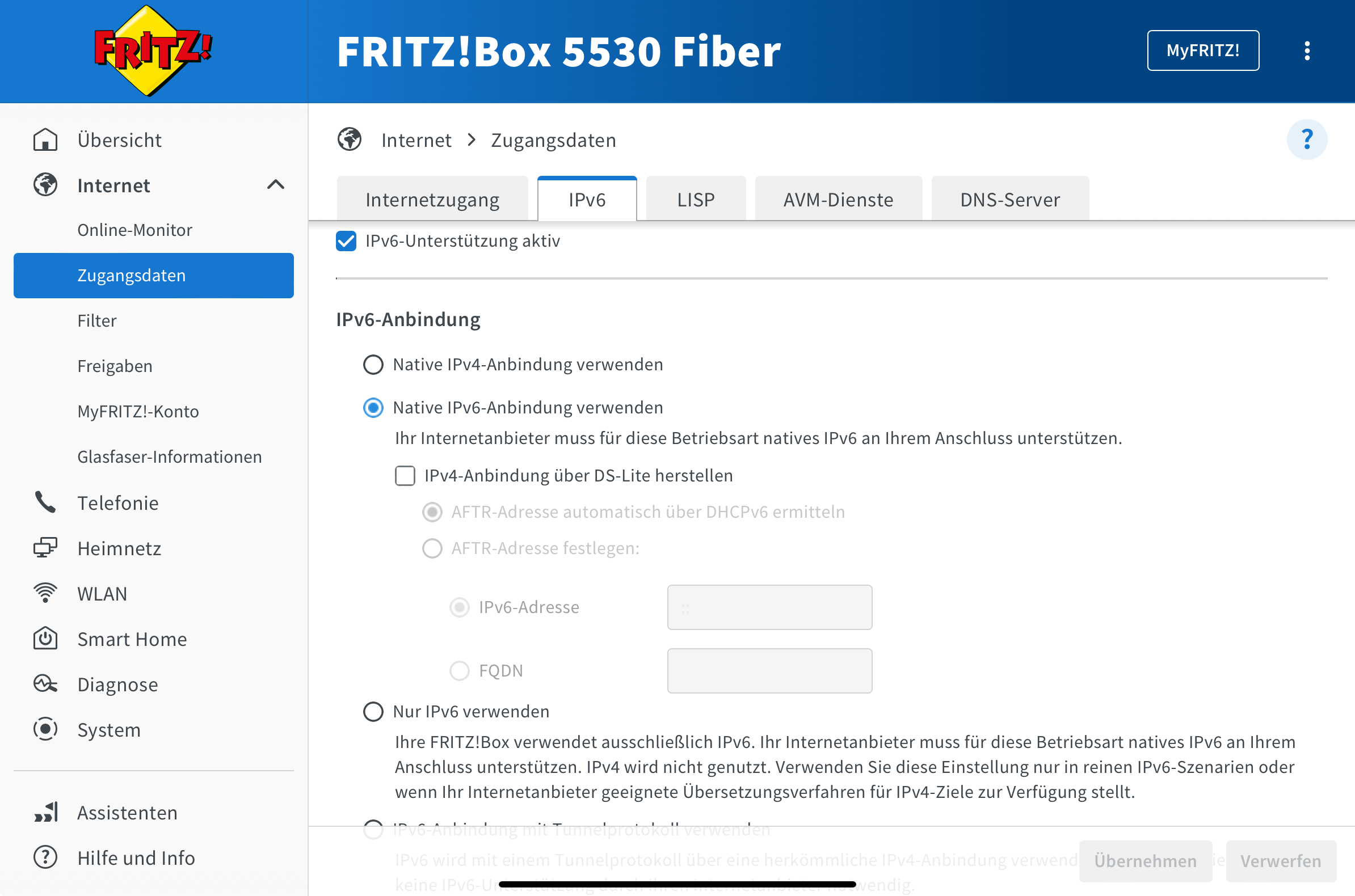

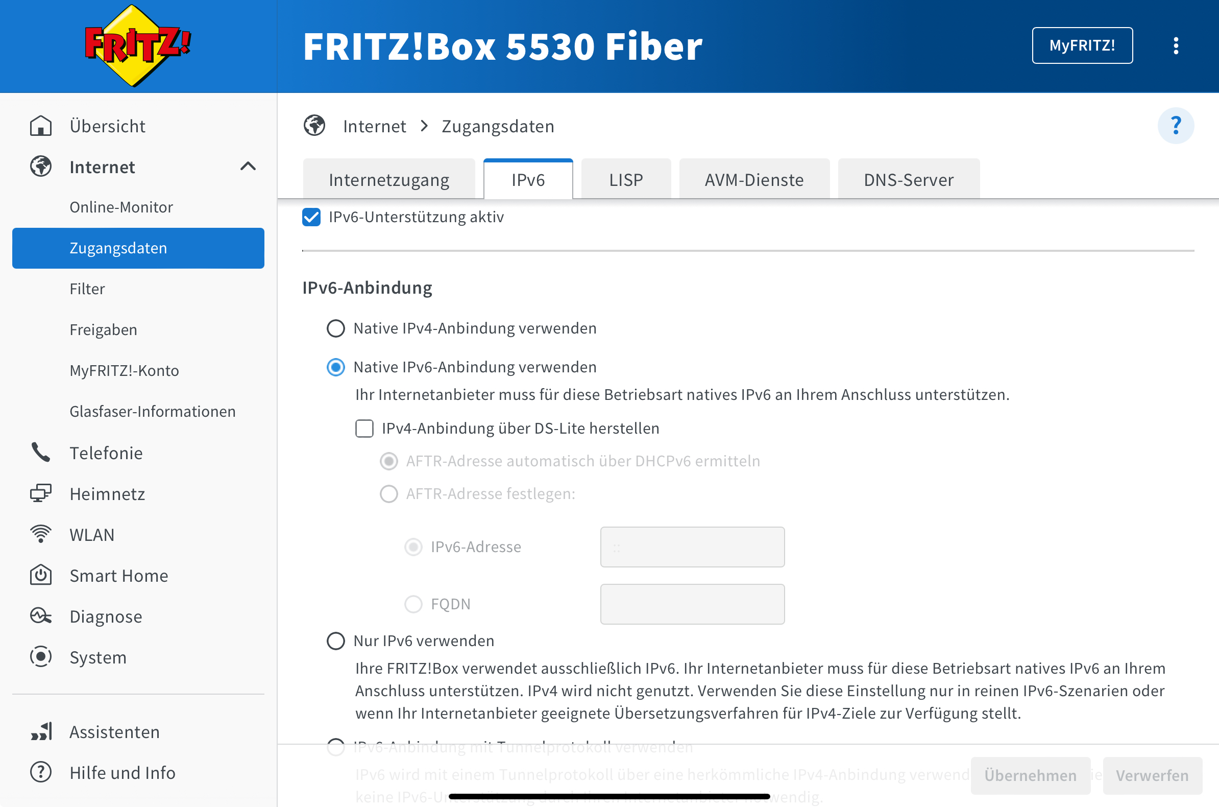

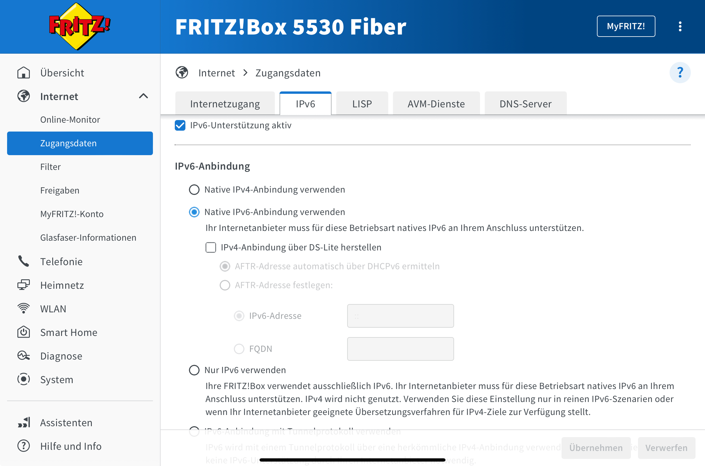

So sieht es bei einem Deutsche Glasfaser Anschluss meiner Schwester aus.. es ist alles erreichbar im Internet:
SpookyFBI schrieb:
Bei GF hat man meistens nur natives IPv6 und IPv4 läuft über CGNAT
Hat nichts mit Glasfaser zu tun, das ist eine Entscheidung des jeweiligen Providers.
Vodafone hat in Bayern sogar vergleichsweise viele Dual Stack Anschlüsse mit Glasfaser, anteilig mehr als bei Kabel/DSL.
Reaktionen: blastinMot
Ich würde die Box werksresetten und neu starten.
Wer zum Geier hat dir Empfohlen IPv6 abzustellen? Einfach so selber aus Überzeugung glaube ich nicht

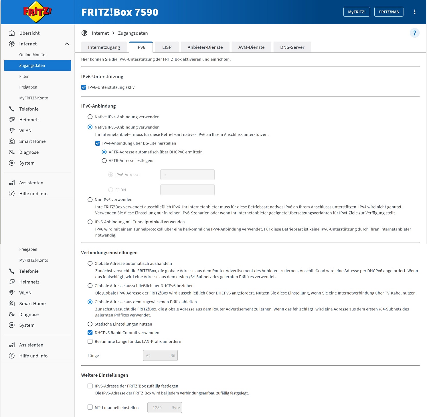

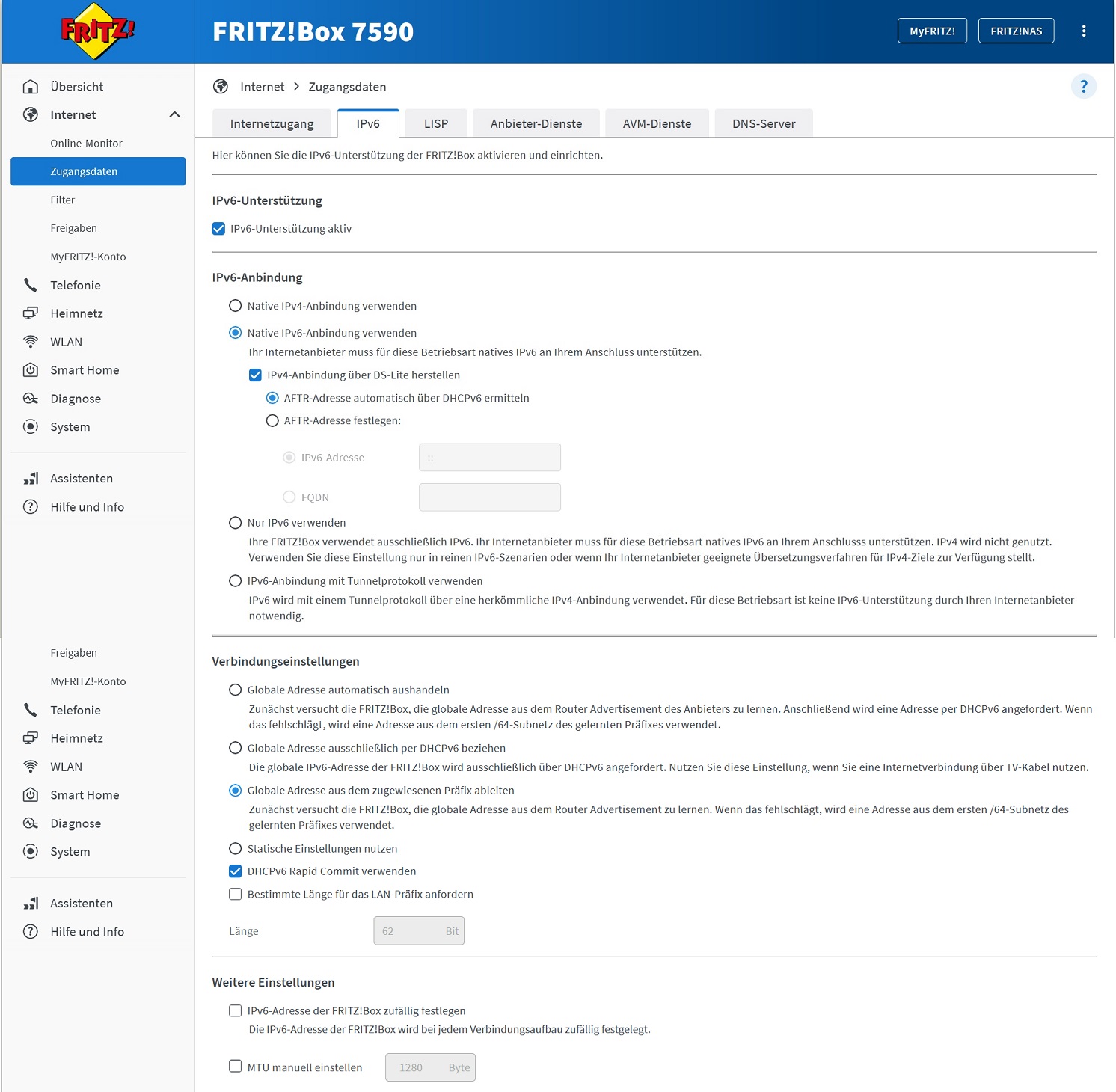

Das sieht meines Wissens bei Vodafone etwas anders aus. Habe selber einen Glasfaseranschluss von denen. Nutze aber keine 5530, sondern eine 7590. Kann aber erst heute Abend nachschauen. Das einfachste wäre wirklich die Box zurückzusetzen.
Sieht so bei mir aus.
