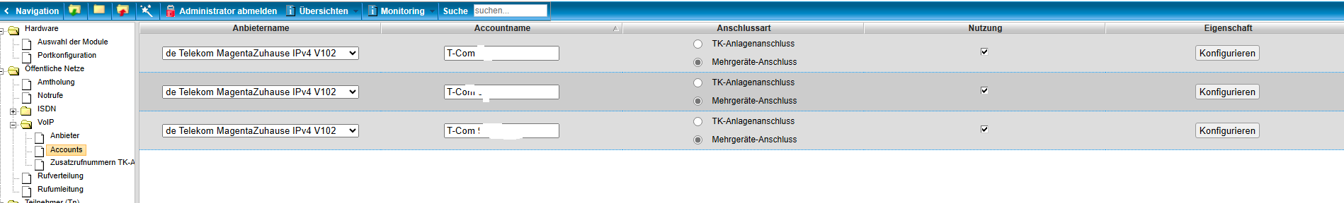

Anbei mal Bilder von meiner 4000, die da konfiguriert ist für VoIP
muss man dann eben umstellen von ISDN auf VoIP und ggf Informationen übernehmen etc
btw vorher konfiguration sichern, damit man ein Backup hat.
