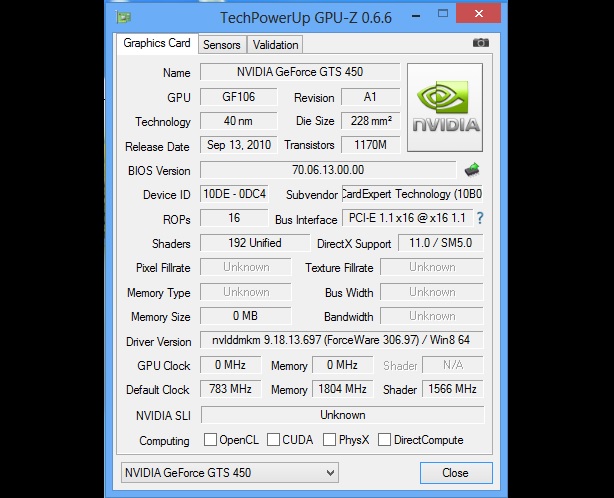

Fehlercode 43 ist relativ gefährlich, da meistens der Speicher defekt ist oder falsch adressiert wird (Ressourcen werden nicht richtig verteilt). Hast du Bildfehler, oder einfach nur eine sehr niedrige Auflösung da der Standardtreiber aktiv ist? Was zeigt dir GPU-Z an? Das sind wichtige Informationen um den Fehler einzugrenzen. Außerdem würde ich die integrierte Grafikeinheit im Bios abschalten, falls dein Board über eine solche verfügt.
Edit: Du hast also einen Komplettrechner. Dort kann es auch sein das bestimmte Hardware geblockt wird, was auch eine Ursache für diesen Fehlercode sein kann. Hast du andere Karten zum Testen?

und nein kein bildfehler nur anzeige von der onboard grafik. Gott ich will ja nur wieder wow zocken (bin heute von laptop auf pc umgestiegen wieder, werd aber wohl doch noch bissl den laptop auspacken müssen ^^)
ein screenshot von GPU-Z, hoffe ihr könnt damit was anfangen ^^
