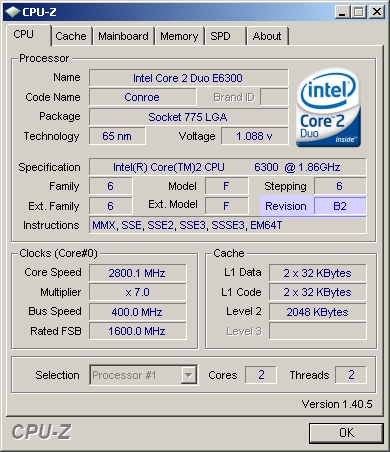

Das ist die NB-Spannung. Aber vielleicht macht Dein E6300 auch schon schlapp. Schau' mal nach, welches Stepping der hat. Das geht mit CPU-Z. Wenn dein E6300 das "L2"-Stepping hat, ist wohl Schluß.
Habe auch B2 Stepping.
Kann dann meiner Meinung nach nur noch am RAM liegen.:rolleyes: Oder wie gesagt an der CPU. Vielleicht geht Deiner nicht so weit. Aber ich tippe eher au den RAM. Die Spannung für die CPU sollte locker ausreichen, ist in meinen Augen schon zuviel.
