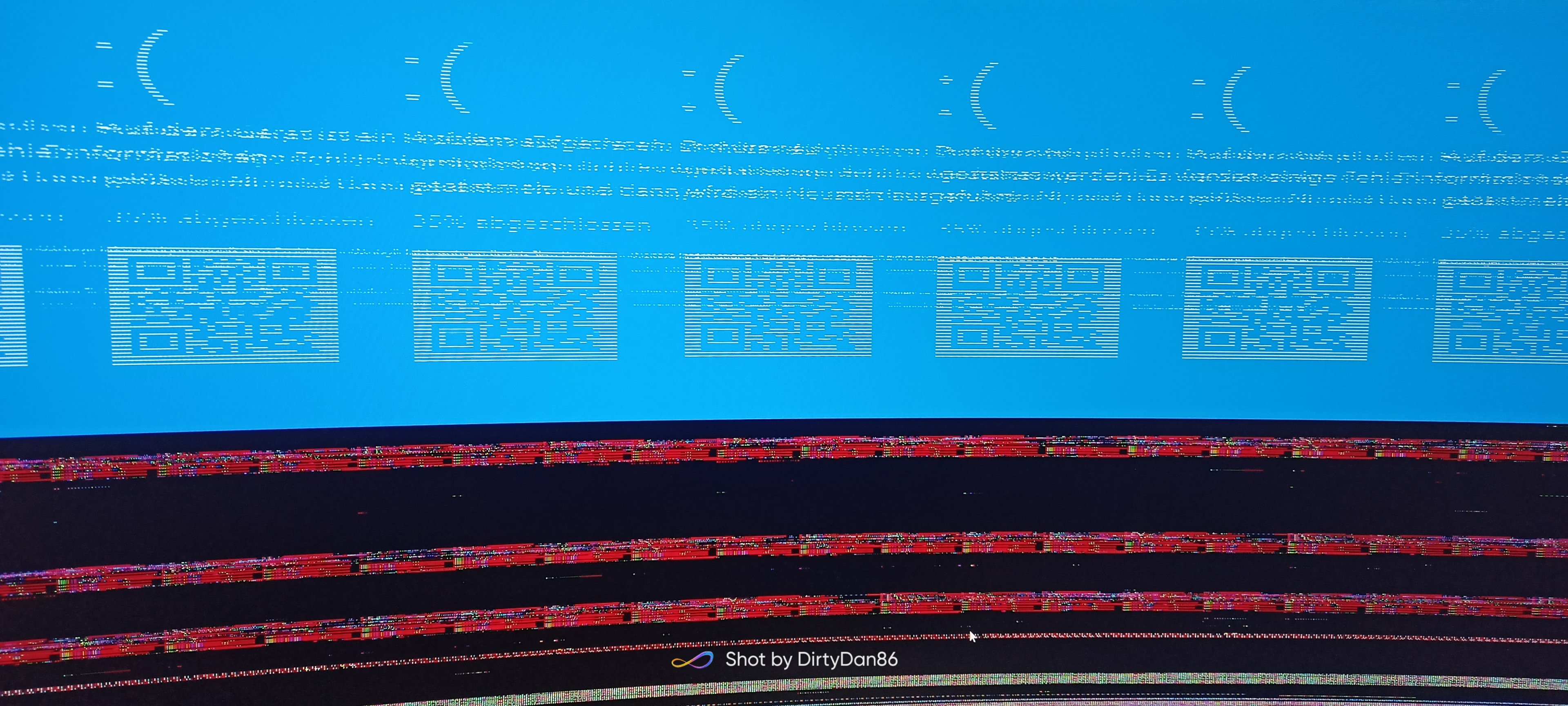

2. Beschreibe dein Problem. Je genauer und besser du dein Problem beschreibst, desto besser kann dir geholfen werden (zusätzliche Bilder könnten z. B. hilfreich sein): Guten Abend zusammen ich habe heute eine neue Grafikkarte gekauft und zwar wie oben angegeben ich hatte vorher eine 1060 6gb verbaut nun hatte ich einen 32" uwqhd Monitor bekommen und dachte mir die Karte wäre perfekt karte eingebaut alles hat top funktioniert Treiberwechsel ect ich habe auch ein paar Games angetestet warzone Deadside Fortnite funktioniert relativ gut alles so zwischen 70 und 100+ fps mir ist aufgefallen dass die Karte relativ heiß geworden ist nach einer kleinen Pause dann Absturz bluescreen mit verpixeltem Bild Rechner startet neu discord geht an und Zack wieder bluescreen woran kann das liegen? Hab ein Bild mit angehangen zudem ist mir noch aufgefallen dass ich Probleme mit der Grafikdarstellung hatte die Texturen sind krümelig gewesen teilweise wäre nett wenn mir jemand helfen würde lg

Sieht für mich nach VRAM defekt aus.
Reaktionen: BAssDad, Nero FX und DreckigerDan23
Okay ... Die Grafikkarte habe ich heute erst erhalten bei Alternate bestellt wie gesagt sie lief am Anfang nach meiner Testphase fingen die Probleme dann an was soll ich nun machen ?
Genau das selbe passiert bei mir auch wenn die Spannung zu gering ist . Hab eine rx 6700xt und 1080mv + 15% PL kommt bei mir genau dieser Absturz, setze ich es aber auf 1090mv + 15% PL passiert es bei mir nicht mehr .
Ja gut es kann aber doch nicht sein dass man selbst die Spannungen verändern muss damit das Teil vernünftig läuft keine Ahnung ob ich die nun zurück senden kann und es mit einem anderen model versuchen sollte und wenn welches
Ja würde sie zurück senden.

Okay also dann lieber Mal mit der 6700xt versuchen ? Hab gedacht es liegt evt an meiner CPU oder dem Netzteil aber 700 Watt sollten doch reichen hoffe ich bekomme mein Geld zurück
Nein ich hatte das auch nur beim oc Standart läuft die Karte normal, aber halt etwas heiß und hält den Takt nicht .
er schrieb davon, das er die Karte mit UV betrieben hat und das Powerlimit senkte.
Das macht man, wenn einem die FPS ausreichen und/oder man weniger Strom braucht und/oder weniger Abwärme produzieren möchte.
Outofthebox sind die Spannungen höher und sein Problem trat nur auf, wenn er manuell die Spannungen zu weit runtergestellt hatte.
Wenn du nichts dergleichen gemacht hast, dann würde ich die Karte auch zurück schicken.
