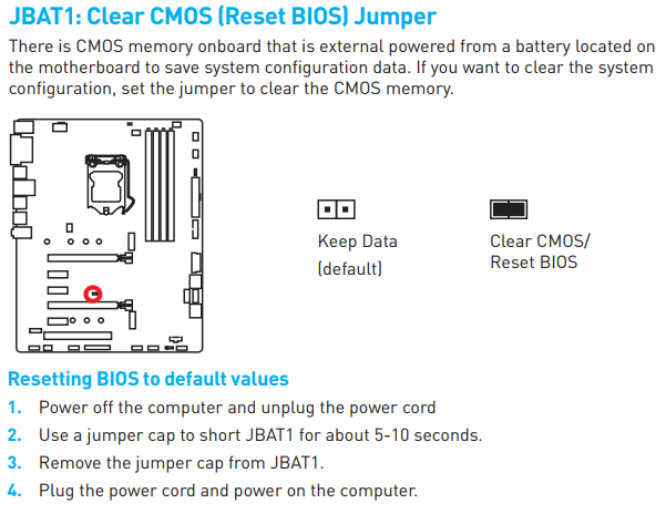

Es gibt mal die Möglichkeit das CMOS-BIOS mittels dem Jumper zu resetten und auf Werkseinstellungen zu bringen.
Damit wären die Fehler für den Startvorgang bereinigt.
