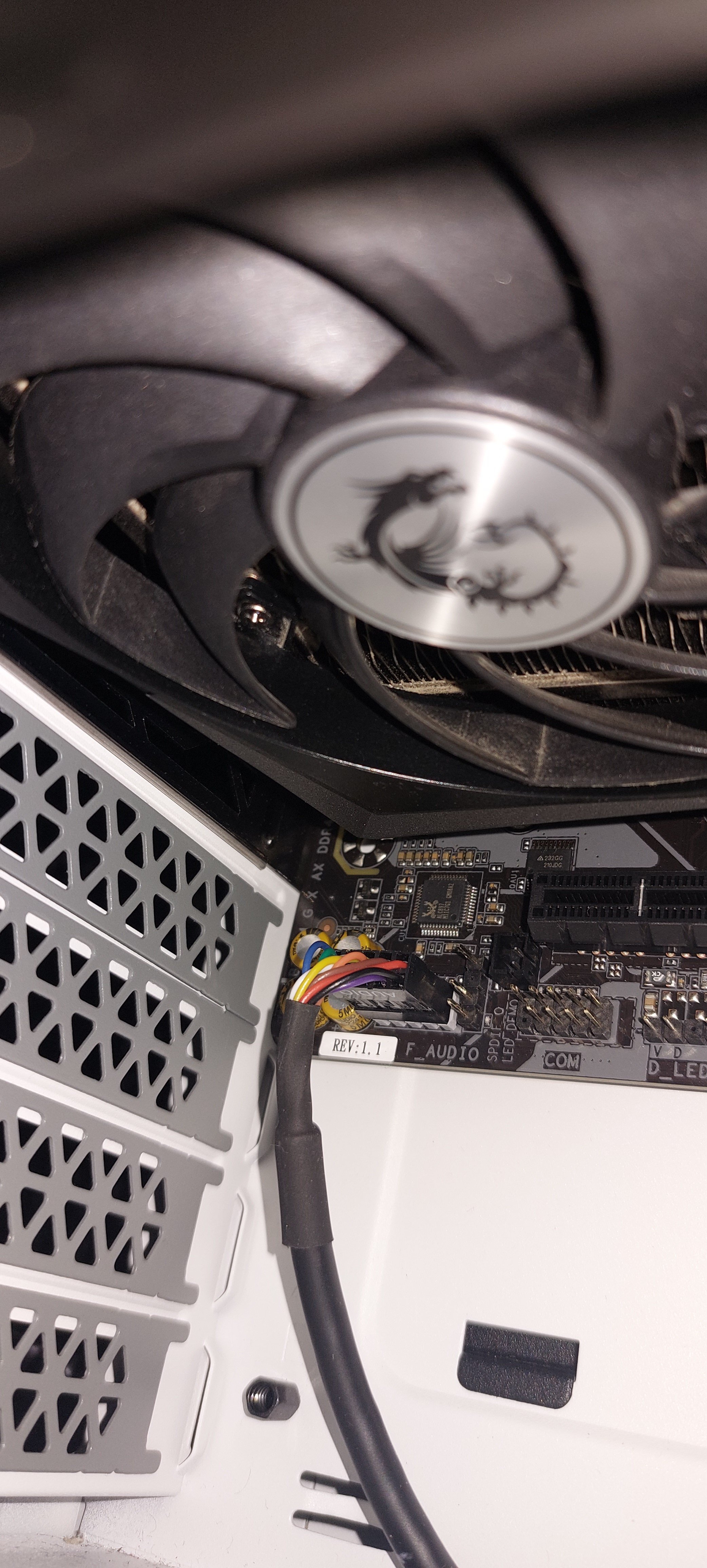

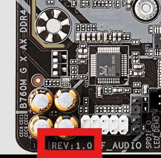

Die Revision findest du direkt auf dem Mainboard, unten links aufgedruckt (z. B. „Rev. 1.0 oder 1.1 usw.“):
Rev ist 1.1
Habe BIOS noch nie was gemacht

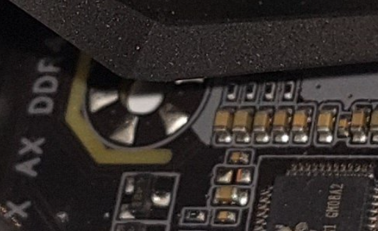

Beginne am besten damit, das Mainboard fachgerecht einzubauen.
Das liegt, so wie ich das sehe, direkt auf dem Gehäuse auf.

Vor allem dürfte doch dann auch die Graka gar nicht richtig im PCIe-Slot drin sein...
Mich würde echt mal interessieren welcher Händler/Hersteller das zusammengenagelt hat ?
Der wäre dann auf jeden Fall zu meiden.
Vor allem ist da ja nicht mal nen Gewinde zu sehen wo ein Abstandshalter reingehört magste mal Bilder vom gesamten Pc zeigen am besten mit ausgebauter Grafikkarte so das man sehen kann ob da noch mehr gemurkst wurde ?

obiman schrieb:
Rev ist 1.1
Ich habe gerade nicht viel Zeit, aber ich denke, dass ich heute Nachmittag etwas dazu schreiben kann.
Wie bereits andere User angemerkt haben, sieht der Einbau des Mainboards etwas ungewöhnlich aus. Könntest du uns vielleicht ein paar Bilder vom Innenraum des Rechners zeigen?
Wichtig wären insbesondere die Befestigungspunkte des Mainboards sowie die Bereiche an den Seiten, damit wir erkennen können, ob das Board korrekt eingebaut wurde oder ob es im Gehäuse aufliegt.
Weißt du zufällig, welches Gehäuse du hast ? Falls nicht, wären Fotos vom Gehäuse sehr hilfreich, so könnten wir versuchen, das Modell zu identifizieren.
Wenn wir wissen, um welches Gehäuse es sich handelt, wird es für uns deutlich einfacher zu beurteilen, ob beim Einbau alles richtig gelaufen ist.
Nicht zwingend, schau mal unten links: Da ist ein Standoff, und der scheint tatsächlich nur halbe Höhe zu haben.
Solche Gehäuse sind nicht sehr verbreitet, aber es gibt Modelle mit Abstandshaltern, die nur 3–4 mm hoch sind, im Vergleich zu den üblichen 6–7 mm. Aber ja aus dem Blickwinkel wirkt es so, als würde das Mainboard aufliegen.
Hier wären auf jeden Fall mehr Bilder vom Rechner hilfreich – idealerweise auch von den Kanten des Boards, um das besser beurteilen zu können.
Aber da es sich um ein Prebuild-System handelt, das bereits mit einer RTX 3090 betrieben wurde, hoffe ich hier mal, dass das Mainboard korrekt montiert ist und nicht aufliegt.

Da Stimme ich dir zu aber hier sollten wir erst einmal schauen was für ein Gehäuse es ist, mir scheint das hier Standoffs von halber Höhe verwendet werden.
Das wäre für mich das entscheidende No-Go: Wenn hier vom Händler ein Gehäuse verwendet wurde, das offenbar nicht alle Bohrungen für mATX bietet.

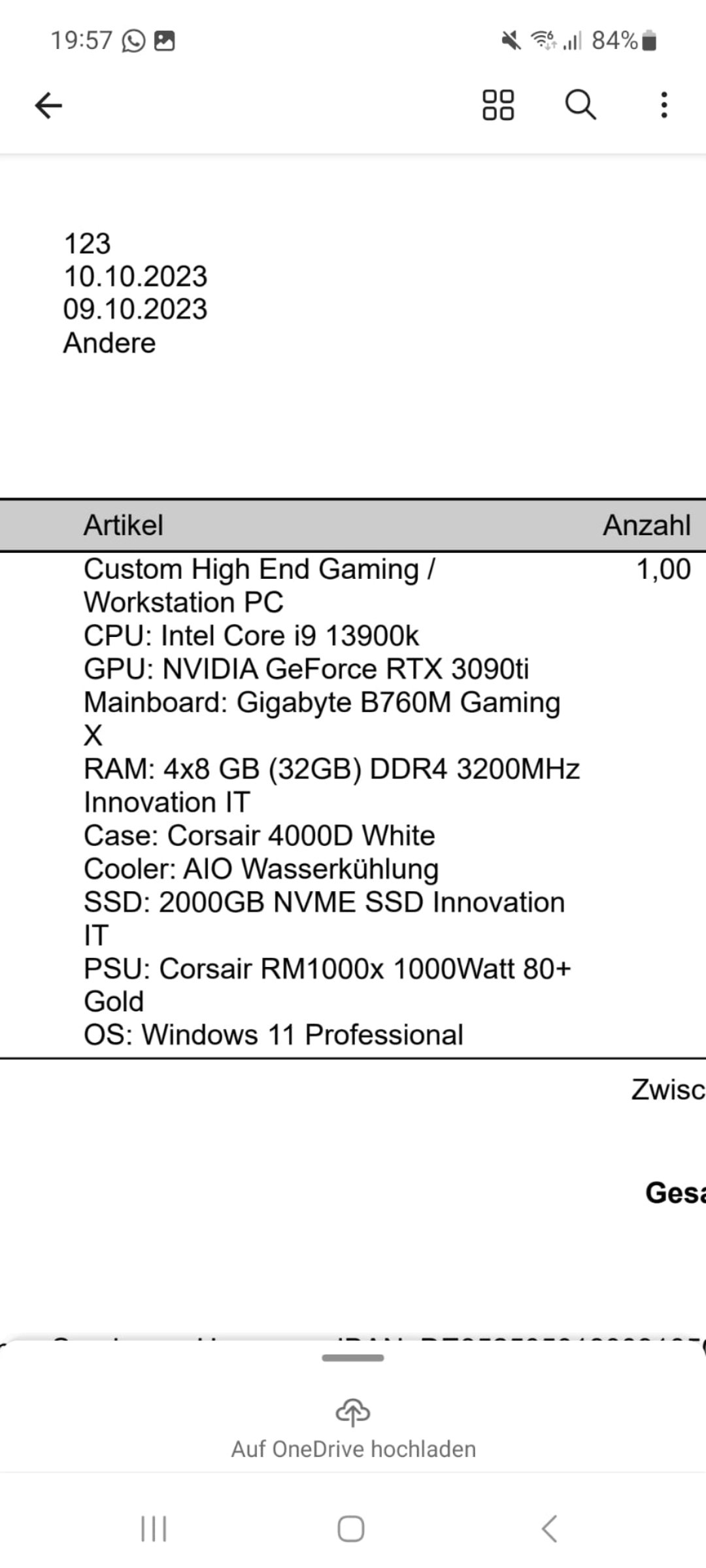

Hier ein Bild mit der Konfiguration meines Rechners. Da steht auch das Modell vom Gehäuse. Mache da aber noch Bilder. Da die Befestigungswinkel der Graka korrekt am Gehäuse aufliegen sobald die Karte gesteckt ist, gehe ich mal davon aus dass diese auch korrekt gesteckt ist. Wären da dickere Abstandshalter, würde die Graka doch nicht mehr korrekt auf den Befestigungswinkeln aufliegen?
Möchte jetzt zuerst das BIOS in Angriff nehmen, dann die 3090ti ausbauen und dann Bilder vom Mainboard machen um anschließend nochmal die 5090 einzubauen und hoffen dass alles funktioniert 🙂

Das Corsair 4000D benötigt auf jeden Fall Abstandshalter.

Das Mainboard hat einen Abstand von ca 7mm zum Gehäuse. Es sind nicht alle Befestigungspunkte benutzt, da bei 2 die Löcher im Gehäuse fehlen...

Bei einem Corsair 4000D sollen mATX-Standard-Löcher fehlen? :freak:
Reaktionen: CountSero und Firefly2023

Sorry an alle, ich hatte übersehen, dass bereits am Anfang das Corsair 4000D angegeben wurde. Auf dem Bild sah es für mich so aus, als wären dort Standoffs mit halber Höhe verbaut.
Ich hatte selbst schon ein Gehäuse, bei denen ich solche verwendet habe.
Daher: Sorry an alle für mein Missverständnis und den Murks den ich draufhin geschrieben habe :(
@obiman: 7 mm sind normal, da ist also alles in Ordnung. Bei den fehlenden Standoffs solltest du allerdings beim Ein- und Ausbau der Hardware besonders vorsichtig sein – ein Mainboard ist weniger flexibel, als man oft denkt.
