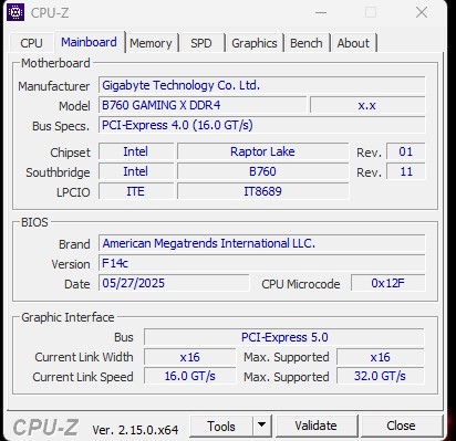

Du kannst dir hier das Tool CPUz laden, das kann die Informationen anzeigen:
https://www.computerbase.de/downloads/systemtools/cpu-z/
Nach dem Starten ein Screenshot vom Mainboard Tab machen, das sollte dann so aussehen (Beispiel von meinem PC):
Ich nutze hierfür das Snipping Tool das kannst du mit der Kombination Windows-Taste + Schift + S aufrufen.
Dann im bevorzugten Ordner Speichern und deinem Post anhängen.

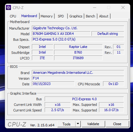

JumpingCat schrieb:
Du hast sowohl das BIOS vom Mainboard als auch von der Grafikkarte aktualisiert?
Nein, aber wie es ausschaut könnte das der Fehler sein.

Okay, jetzt wissen wir, dass du ein B760M GAMING X AX DDR4 hast (etwas anders als das ursprünglich genannte Modell) und dass dein BIOS mit Version F14 schon recht alt ist, nämlich von Ende 2023.
Die nächste wichtige Frage lautet:
Welche Revision hast du genau?
Und hast du schon einmal ein BIOS geflasht?
Das Board gibt es nämlich in fünf Revisionen, und die BIOS-Versionen sind nicht untereinander kompatibel.
Ein falsches Update kann also problematisch sein.

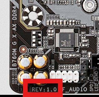

Die Revision findest du direkt auf dem Mainboard, unten links aufgedruckt (z. B. „Rev. 1.0 oder 1.1 usw.“):
