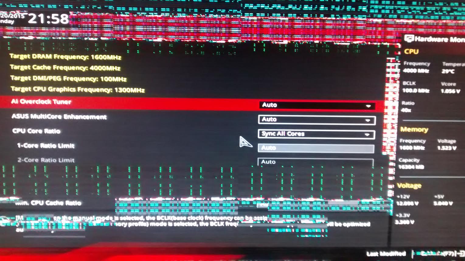

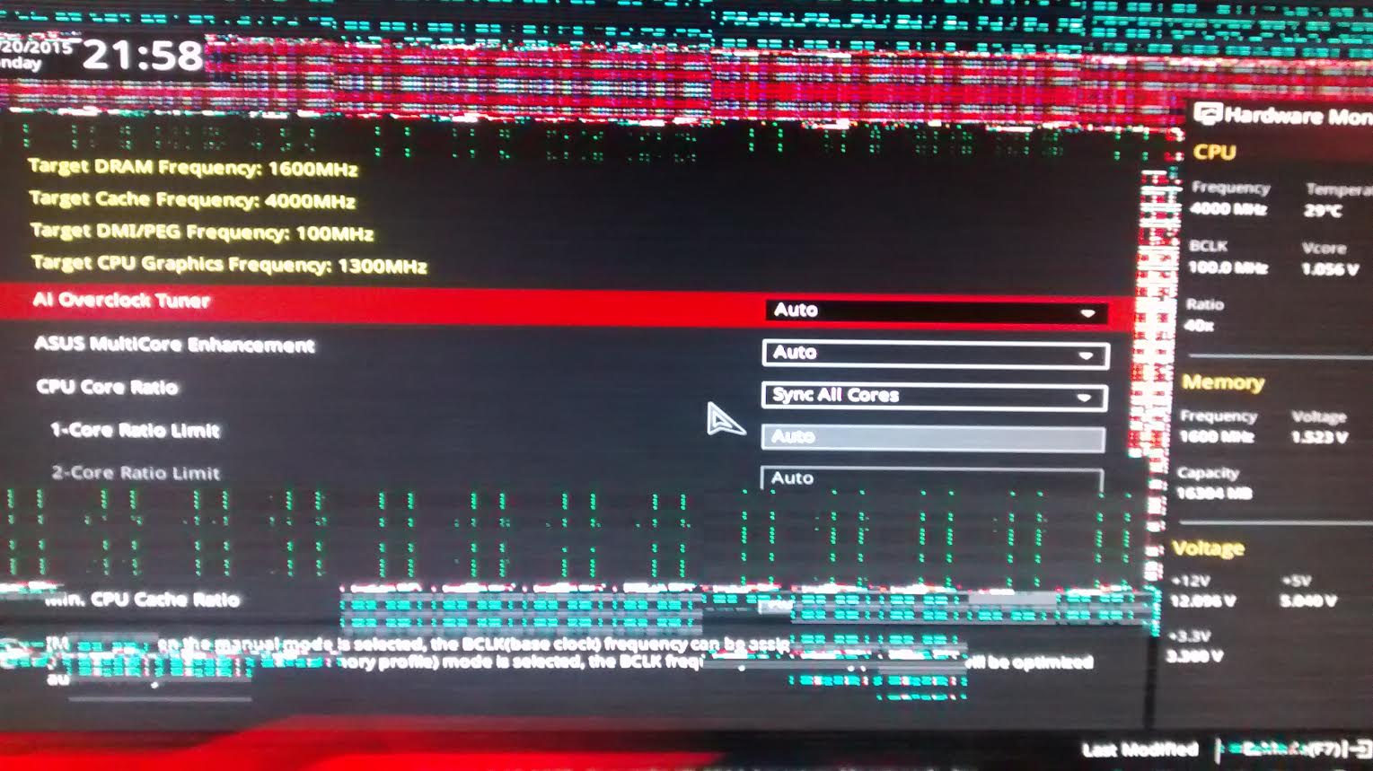

@Robo32: Ich habe mich mal ein wenig mit CSM auseinandergesetzt und es im BIOS mal stumpf deaktiviert. Heraus kam folgendes Bild über die 980:
Meine Frage ist nun: Was macht dieser CSM Modus genau? Ich habe nur herauslesen können, dass er wohl für eine Kompatibilität zwischen dem alten BIOS und dem Nachfolger UEFI verantwortlich ist. Und natürlich: Ist es normal dass die Grafikkarte da so einen Pixelbrei zaubert?
