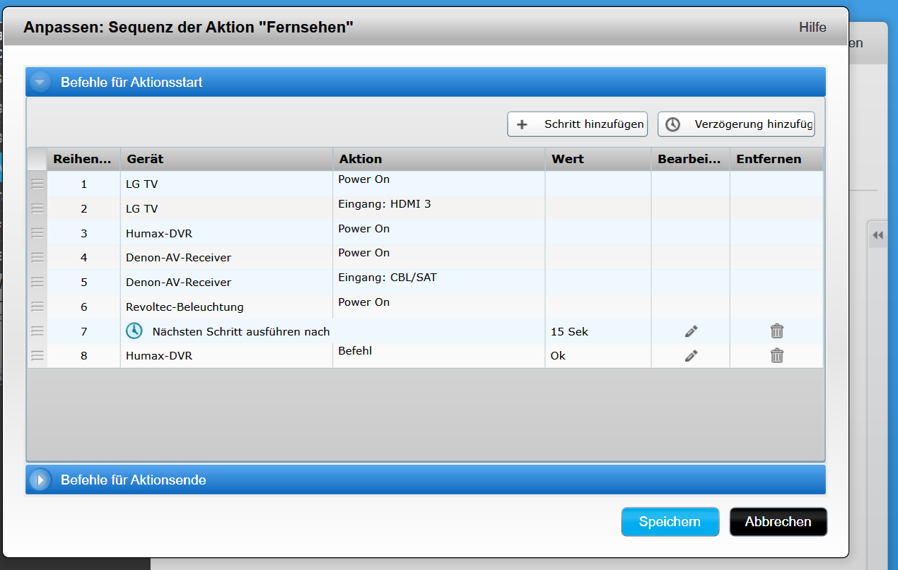

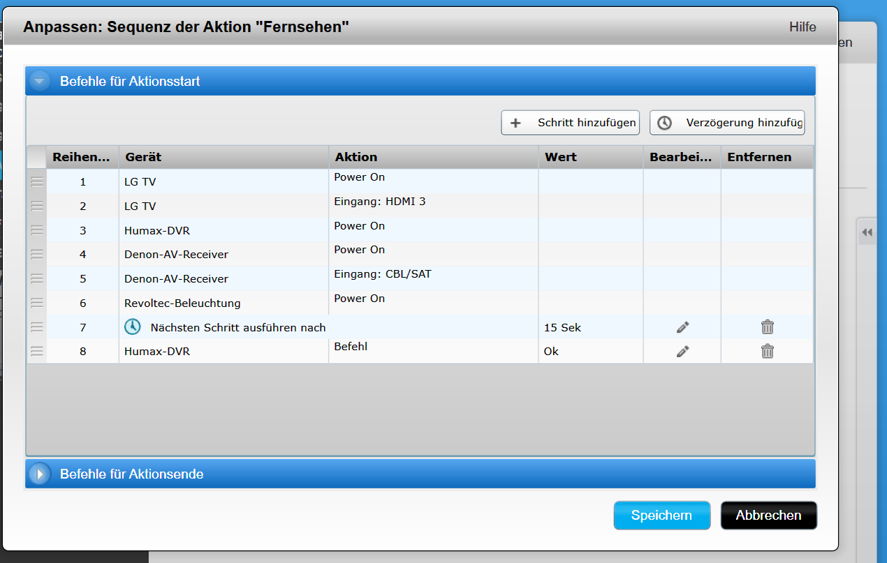

du kannst in der Software der Harmony weitere Schritte hinzufügen -> in Deinem Fall zbs. "nach 5 sek. nochmal OK auf der Fire TV Fernbedienung drücken". Ist ziemlich schwer zu beschreiben..ich mache mal einen Screenshot.

Aktionen -> Diese Aktion anpassen...Rest ist selbsterklärend.
Aber lade gerne den Screenshot hoch.

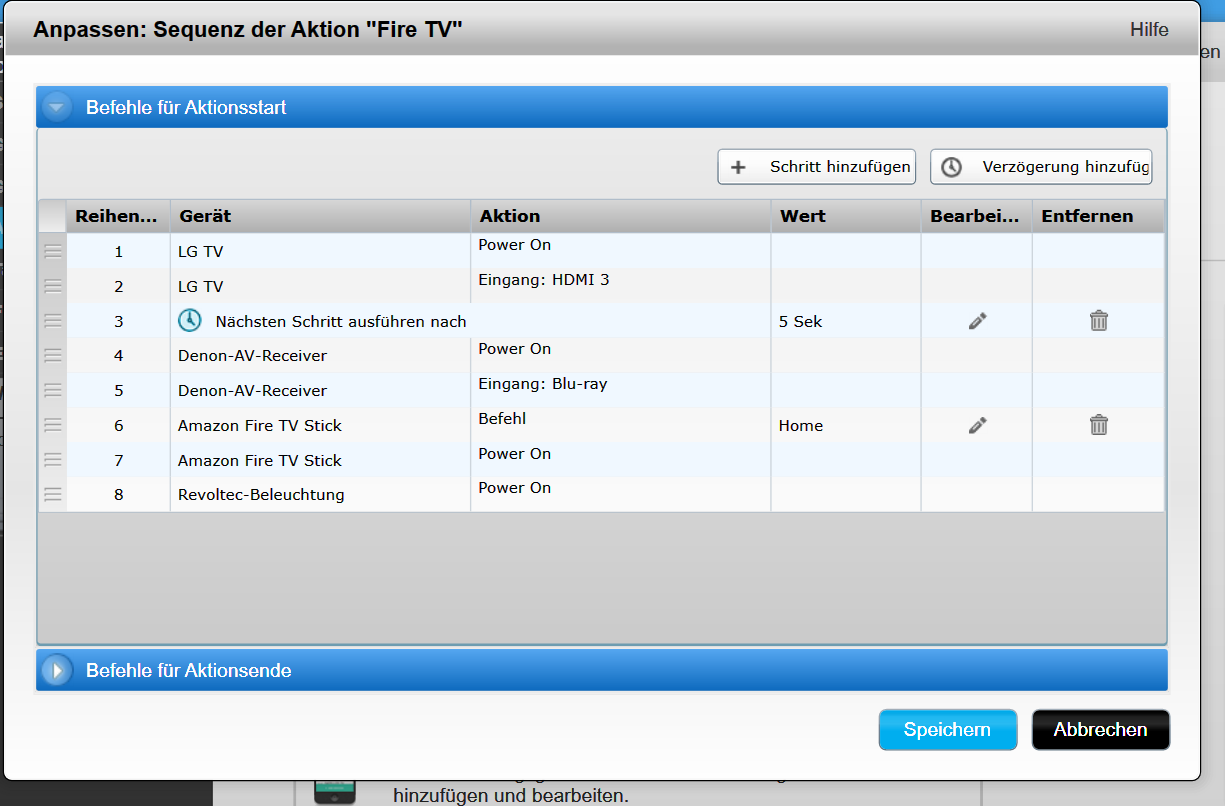

So sieht die Aktion bei mir aus.

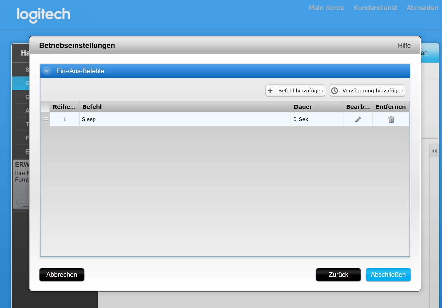

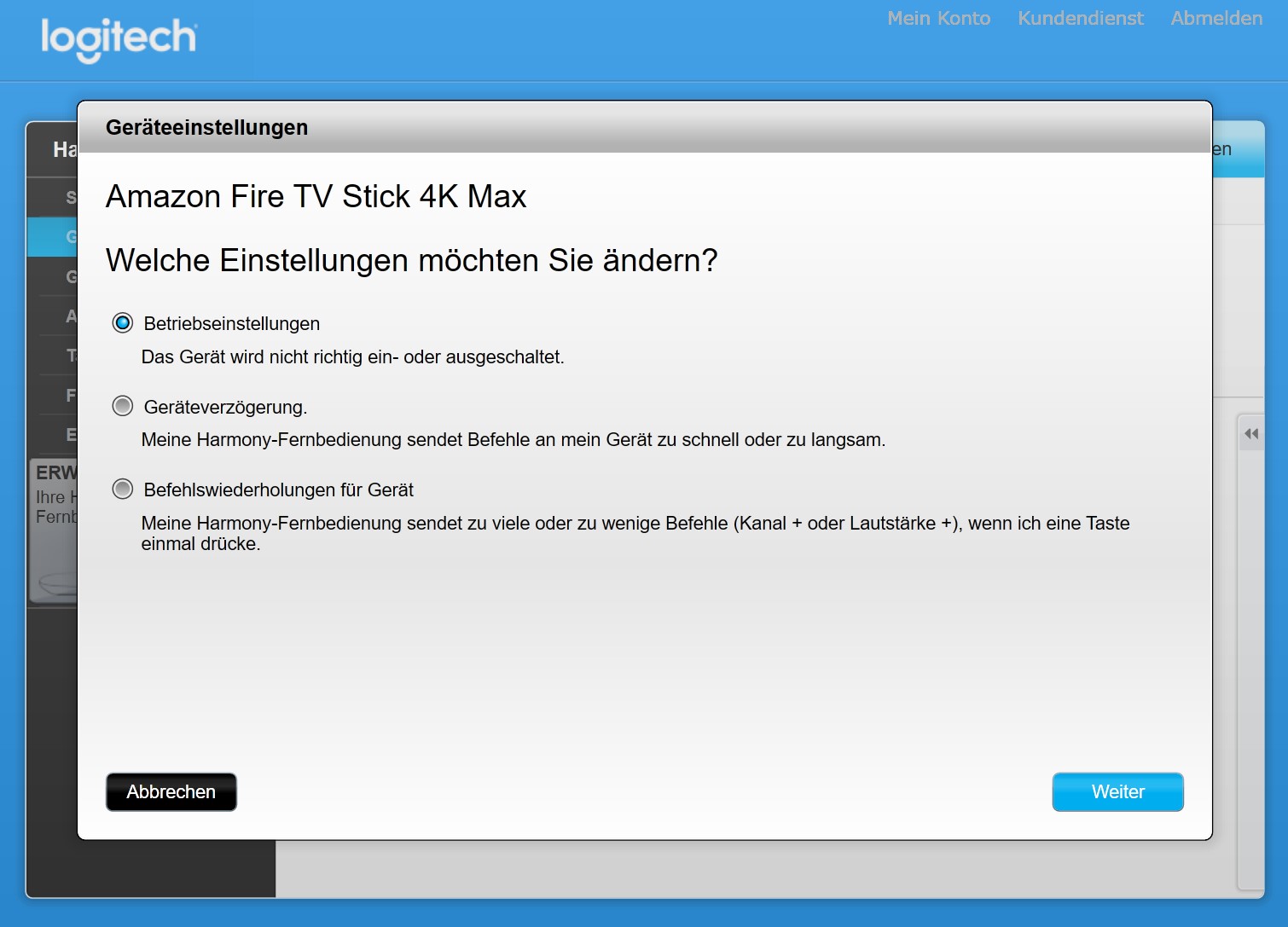

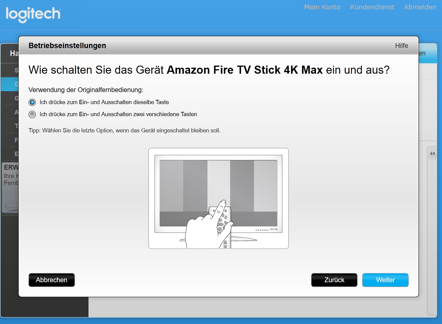

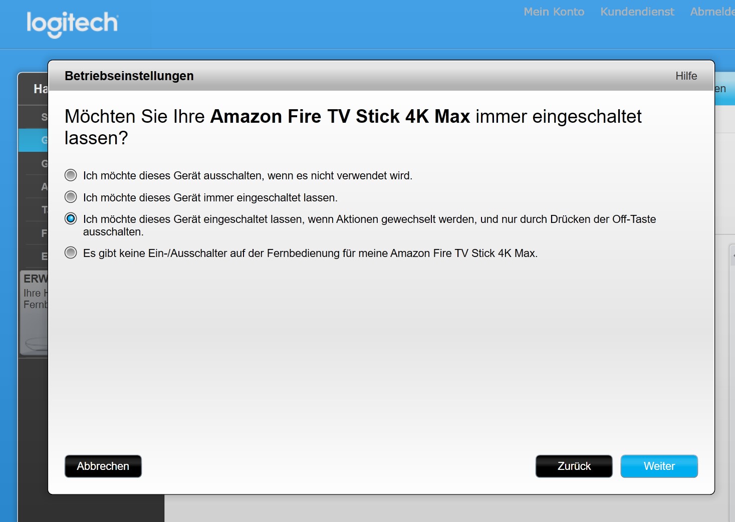

ich habe für mich eine Lösung gefunden, seitdem klappt das wie gehabt mit der Harmony Elite und dem FireTv Max .
An den angeschlossenen Geräte HDMI-CEC aktivieren und dann in MyHarmony > Geräte > FireTv Max auswählen unten "Geräteeinstellungen ändern" und diese Einstellungen anwählen:
Danach Synchronisieren.
So wird er nur in den Sleep Modus geschalten und nicht ausgeschaltet.
Ich hoffe es klappt auch bei euch.
