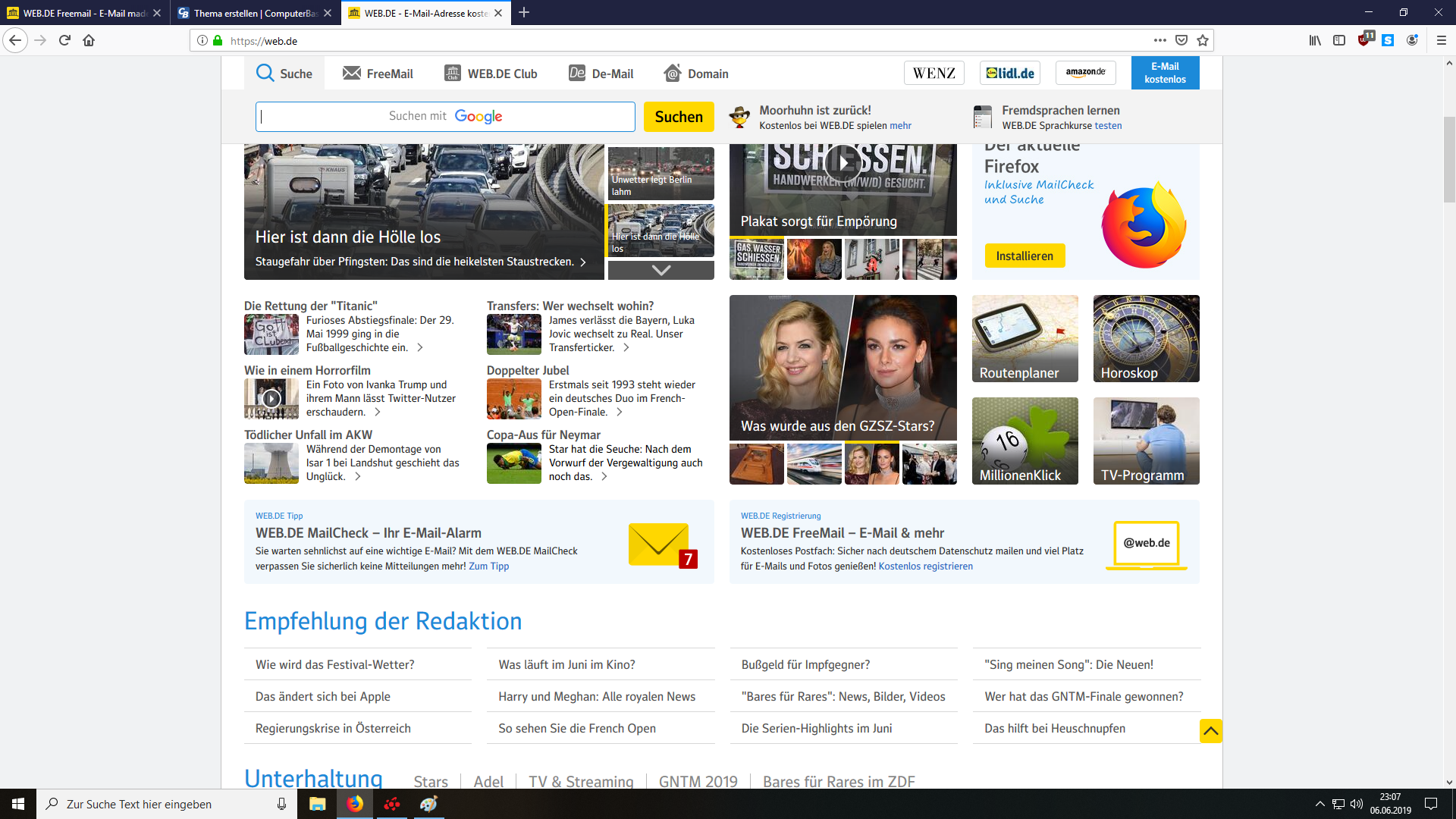

ich habe heute ein neues HDMI-Kabel erhalten und wollte nun von DVI an meiner Radeon RX 580 Sapphire Nitro+ Special Edition auf HDMI wechseln.
Monitor ist ein alter LG W2361V Monitor. Jetzt sehe die äußeren Ränder nicht mehr.
Per suche fand ich, dass man eigentlich etwas am Monitor umstellen soll. Da ging aber nichts bzw. habe ich nichts gefunden. In den AMD Radeon Einstellungen konnte ich die HDMI Skalierung auf 4% stellen und damit passt das Bild besser. Ich habe trotzdem das Gefühl, dass die Schrift etwas verwaschen ist. Muss ich etwas anderes einstellen? Oder ist das bei HDMI normal? Warum sieht meine Schrift mit HDMI gefühlt ganz anders aus?

Alles, was mit Overscan zu tun hat, deaktivieren. Auch beim Monitor gucken, dass der HDMI-Modus auf "PC" o.Ä. steht und nicht auf "AV", "Video" oder so und im Grafikkartentreiber gucken, ob der Farbraum auf "voll" (0-255) steht.
Ich finde kein Overscan. Mein Schritt entspricht aber den hier geposteten:
https://www.amd.com/de/support/kb/faq/dh-022
Jetzt habe ich es gefunden. Die Overscan Funktion musste wirklich am Monitor abgestellt werden. Dazu musste ich im Monitormenü runterscrollen, was mit einer Taste ging, die ich so nicht gedrückt hatte, weil nichts zu sehen war !? Aber nun habe ich das Problem in den Griff bekommen. Danke schön!
