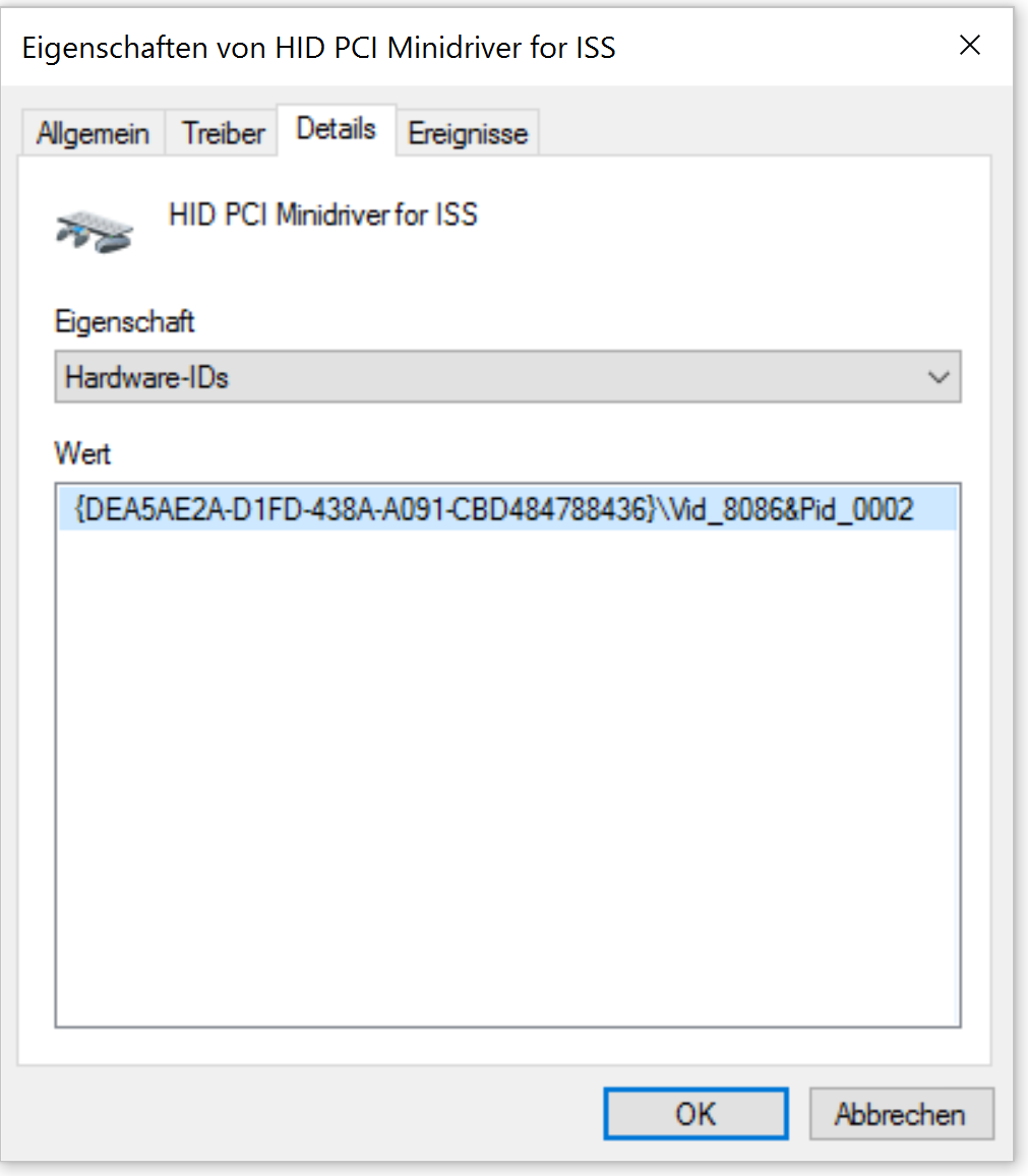

Danke für dei schnelle Rückmeldung und sorry - ich warnicht sooo schnell... der Sachstand ist daher exakt wie gehabt, ausser dass 1607 inzwischen installiert ist.
Die Geräte ID: siehe Screenshot.
OK, aber was nun? mir sagen die IDs leider nichts. PCI Minidriver for ISS.PNG
