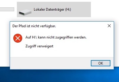

Auf einer habe ich Win10 mit dem 1607-Update komplett neu bespielt und habe "jetzt" festgestellt, dass Bitlocker nicht funktioniert:
- ich habe im Gruppenrichtlinieneditor "Bitlocker ohne TPM zulassen" aktiviert und gpudate ausgeführt
- im Explorer unter Register/Laufwekstools ist es ausgegraut
- eine noch verschlüsselte interne Festplatte wird als leer angezeigt, kann nicht entschlüsselt werden (s. Fehlermeldung im Anhang)
- ein verschlüsselter USB-Stick wird korrekt erkannt und kann entschlüsselt werden
- ich nutze Classic Shell in der neuesten Version, gehe ich darüber in die alte Systemsteuerung, erscheint Bitlocker gänzlich nicht
Und jetzt kommt das schönste daran: Auf der anderen SSD habe ich das Update auf 1607 ausgeführt, dort funktioniert Bitlocker einwandfrei.
Ist jemandem ähnliches wiederfahren? Sollte ich meinen Rechner zurücksetzen bzw. Windows 10 installieren? Gegooglet habe ich schon, zufriedenstellend bzw. abhilfeschaffen waren die Ergebnisse leider nicht.

hast du davor Bitlocker mit TPM verwendet?
Wenn ja, dann kannst du nicht einfach nur sagen, dass du Bitlocker ohne TPM zulassen willst.
Bitlocker benötigt dann beim Start einen PIN/Passwort.
Zudem müsstest du dein TPM im BIOS komplett deaktivieren, dass es zuverlässig funktioniert.
Meine Vorgehensweise wäre folgende:
Alle Einstellungen wieder zurück auf den Ausgangspunkt (vor dem Update)
Zur Systemplatte: Wahrscheinlich hat es den Software Hash zerhauen beim Update, wobei er dann eigentlich nur nach nem Recoverykey fragen sollte...
Eventuell mal ein TPM Clear/Reset im BIOS ausführen. Dafür solltest du aber deinen Recoverykey bereithalten.
Ansonsten mal Bitlocker deaktivieren & entschlüssseln lassen. Anschließend die Platten wieder verschlüsseln.
Die zweite Platte würde ich versuchen über den Recovery key zu entsperren.

Ich hatte vergessen zu erwähnen, dass es nur um interne Festplatten geht, die OS-SSDs sind nicht verschlüsselt.. Tut mir leid.
Ich habe bislang nie TPM genutzt, ich denke doch auch, dass ich in jedem System bisher deaktiviert habe, ansonsten hätte ich es gar nicht nutzen können, richtig?
Mit der zweiten SSD (die nur das Update bekommen hat) kann ich jederzeit auf die verschlüsselten Platten zugreifen, sie verschlüsseln, entschlüsseln, etc. Die Recovery Keys besitze ich nicht mehr, sonst hätte ein Einbrecher leichtes Spiel (darum geht es mir primär:-) ).
Ich habe per c't-WIMage ein Backup beider OS-SSDs erstellt und spiele jetzt erstmal eins zurück, wenn es dann nix wird, bleibt mir wohl nix anderes übrig, als die Betriebssysteme komplett neu zu installieren. Denke ich zumindest.. Mist.
