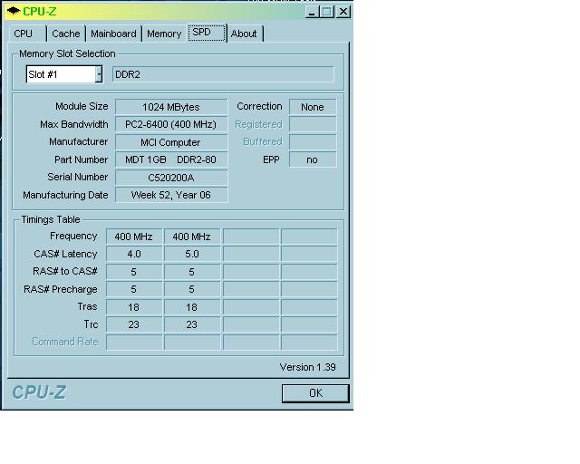

hatte garnichts geändert... und das mit den 2 volt mach ich nicht gleich, sondern dann bei gelegenheit (heute abend odaso)
vieln dank bisdahin für die mühe..

Ok, du hast da ein richtig diffuses Problem, ich sag' mal, dann kann's schon das eine oder
andere sein - so blöd sich das auch anhören mag. Dennoch glaube ich nicht, dass
es an deiner Karte, sondern an etwas andrem liegt:
Das mit dem Ram's, den Timings und Spannung, würde ich auf jeden Fall ausprobieren.
Die Festplatte kannst du natürlich mit Easy Recovery ausführlich auf Fehler scannen
und spasshalber auch noch einen Virencheck durchführen. Eine Benchmark Session mit
3dmark06 wäre auch nicht schlecht ...

So wie's ausschaut, scheint's auch nicht an der Festplatte zu liegen.
Also: Grafikkarte - ok, Festplatte - ok - geh'n wir mal davon aus.
Offen: - RAM (evtl. Spannung auf 2,0V setzen)
- Netzteil ??? (wohl eher unwahrscheinlich)
- CPU ??? (wohl eher unwahrscheinlich), aber welcher Kühler werkelt?
- Mainboard (ist schon ein neues Bios drauf, gell...)
- WinXP (Patch für DualCore CPU installieren/aktivieren)
- RAM: hatte ihn erfolglos (graka-absturz) auf 1,9 und 2,0 V (bei 2,0 ist das schon rot unterlegt im bios)
