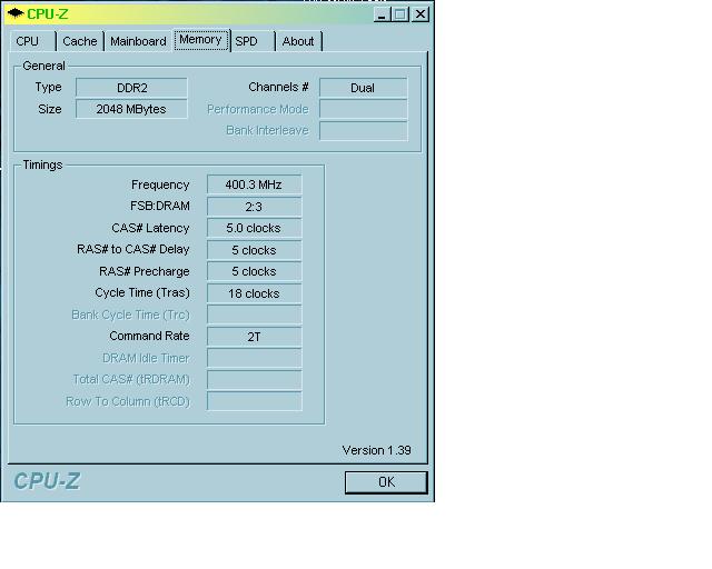

Ja im Bios, dann kannst du auch gleich mal schauen, wie die Timings an sich sind
und ob sie mit dem vom Hersteller angegebenen übereinstimmen.
"die timing an sich" hab ich doch gepostet (oder?) und ja, das sind die vom hesteller gedachten timings, denn
"Speicher Timings
@ 400 MHz 6-5-5-18 (CL-RCD-RP-RAS) / 23-30-3-6-3 (RC-RFC-RRD-WR-WTR)
@ 400 MHz 5-5-5-18 (CL-RCD-RP-RAS) / 23-30-3-6-3 (RC-RFC-RRD-WR-WTR)
@ 266 MHz 4-4-4-12 (CL-RCD-RP-RAS) / 16-20-2-4-2 (RC-RFC-RRD-WR-WTR)"
liest everest doch aus den rams oder? (ich dachte das ist diese spd-steuerung der timings im bios)
Zwischen Auslesen und den Herstellerangaben gibt es durchaus Unterschiede, sodass
die Timings manchmal manuell im Bios eingestellt werden müssen.
Meine Corsair wurden vom Hersteller als 2-2-2-6 deklariert. CPU-Z liesst sie allerdings mit
3-3-3-8 aus und auch nur so laufen sie stabil.
Ich würde also in's Bios gehen die Timings mal alle auf auto und die Spannung auf 2,0V
stellen.
im bios läuft alles auf auto-mode
und cpu-Z sagt:
cpuz-jpg.65809
(klappt das mit dem bild?)
EDIT: oh, es klappt
