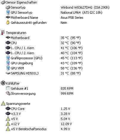

zum spannungsmessen mit speedfan..(das bild)
wie man sieht sind da nicht viele spannungen zum messen (hatte bei meinm alten sys in allen drei spalten was stehen) - ich weiss auch nicht warum..
Und weiss einer was man von einer ansage wie aux-temp: 127 halten soll? -was ist "aux" überhaupt genau?
Und seit ich vor kurzen das sog. "PECI-Interface" im bios aktiviert habe liest er die cpu temps deutlich geringer aus (~10°) - was ist nun richtig?

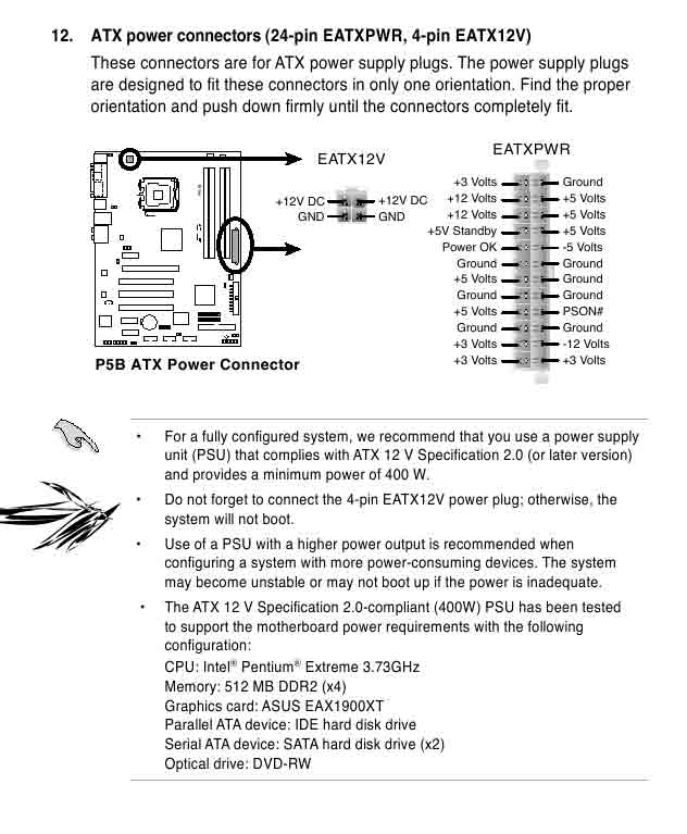

Noch 'ne allgemeine Frage zum Anschluss deines Boards: Hast du den 4-poligen 12V Stecker drin, oder gar beide?! Beide sollten nämlich nur beim Einsatz einer Extreme Edition CPU, mit über 130W Verlustleistung angeschlossen werden.
Naja, ich wage mal einen Tip - Netzteil oder Mainboard...

zu deiner frage: ja ich habe beide angeschlossen, wie im handbuch gefordert (siehe bild (ist auszug aus dem handbuch)) - ist das nun richtig odawas?
..bild vergessen, hier kommts..

Es geht um den 4-poligen ATX 12V Anschluss. Mein Intel und Gigabyteboard haben 2 davon.
Für den Intel EE muss ich beide belegt sein. Also 2x 4-polige Stecker. Auf dem Bild
scheint dein Board nur einen ATX 12V Anschluss zu haben, oder täusche ich mich?!
Du sagtst, du hast beide angeschlossen, meinst du damit den langen ATX Power
Connector und den 4-poligen ATX 12V Anschluss. Falls ja, dann hast du's richtig gemacht.
2x4 ATX 12V wäre dagegen falsch.

jup, einmal den 4er und den langen ATX-Netzanschluss..

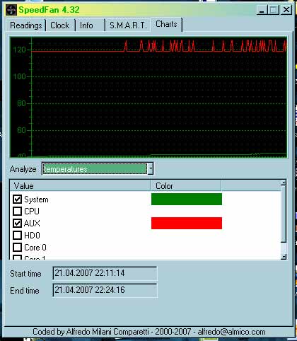

ich mach dem rechner mal so richtig dampf unterm hintern: boinc-manager, ati-tool mit 3d-fenster und gehäuse isoliert..speedfan-bild kommt in ein paar minuten
sooo..und wie sie sehen, sehen sie nichts :cool_alt:
Ich meine man sieht schön das sich dieses aux kein stück von der umgebungstemp beeinflussen lässt (und war ja ne knappe 1/4stunde, sodass das schon zu erwarten wäre).
Ich tippe also auf ein defekten sensor...oder was meint ihr dazu?

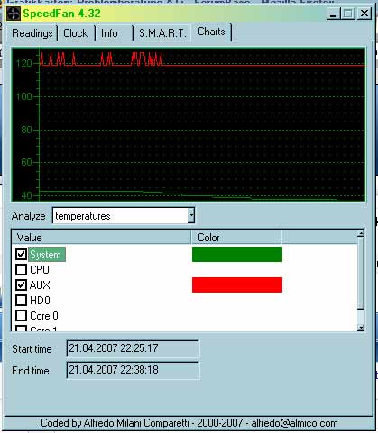

kurze zeit später...das hier (bild) - nun bin ich mir mit dem kaputten sensor nicht mehr so sicher.....mhmmm

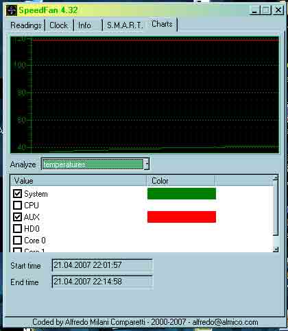

..und noch eins vom abkühlen..
hilft das nun irgendwie weiter?
@göschle: wüsste nicht, wie ich den fan vom NT ausschalten könnte!! -und ausserdem liegt das momentan auch ausserhalb des cases (auf dem gehäuse), sodass der NT-lüfter gar nicht das case kühlt..ist also nur noch der cpu-fan
