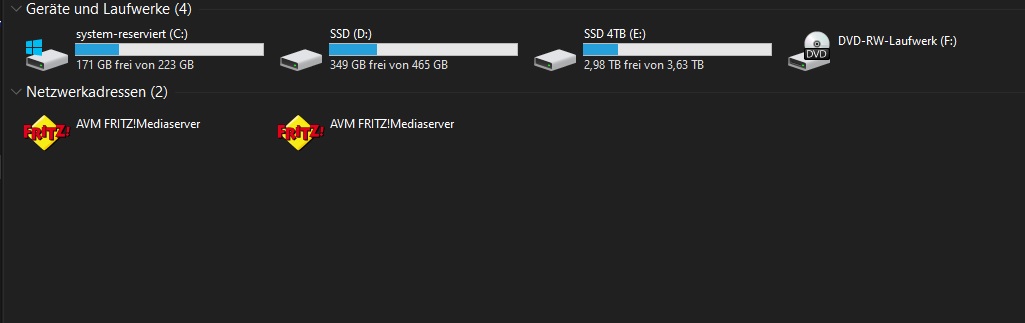

In einigen Fällen ca 50% zeigt mir mein Explorer zwei Fritz Mediaserver an.
Das kann ich mir nun gar nicht erklären. An der Fritzbox wurde nicht umgestellt.
Bei dieser Konstellation sind die ganzen Ordner auf beiden Mediaservern aber leer.
