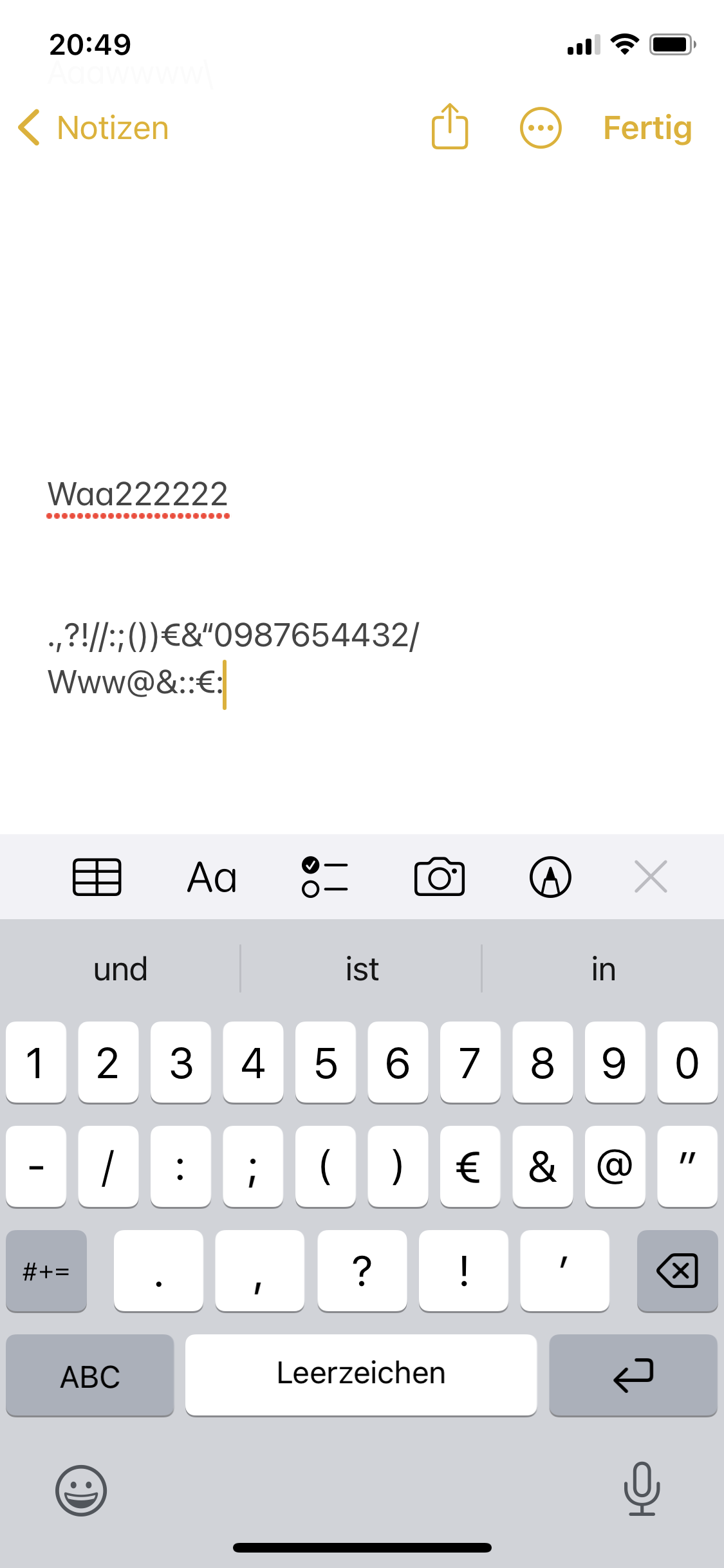

also diese Buchstaben lassen sich drūcken

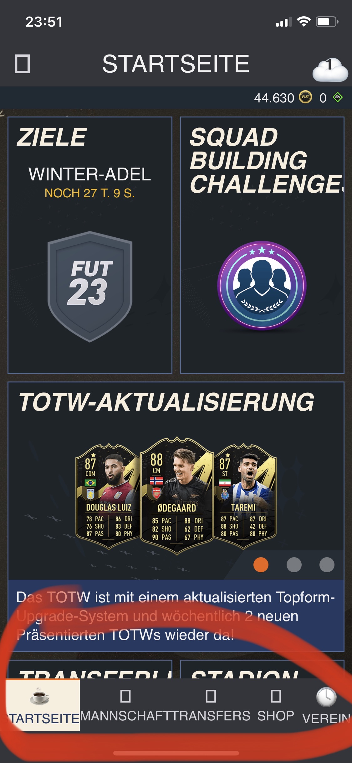

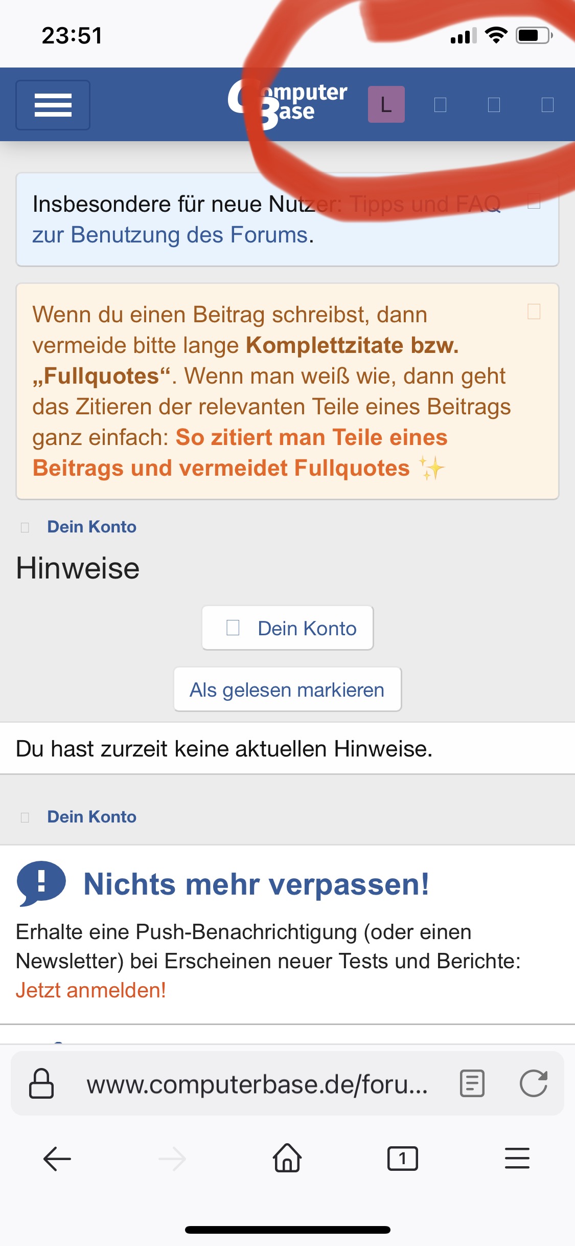

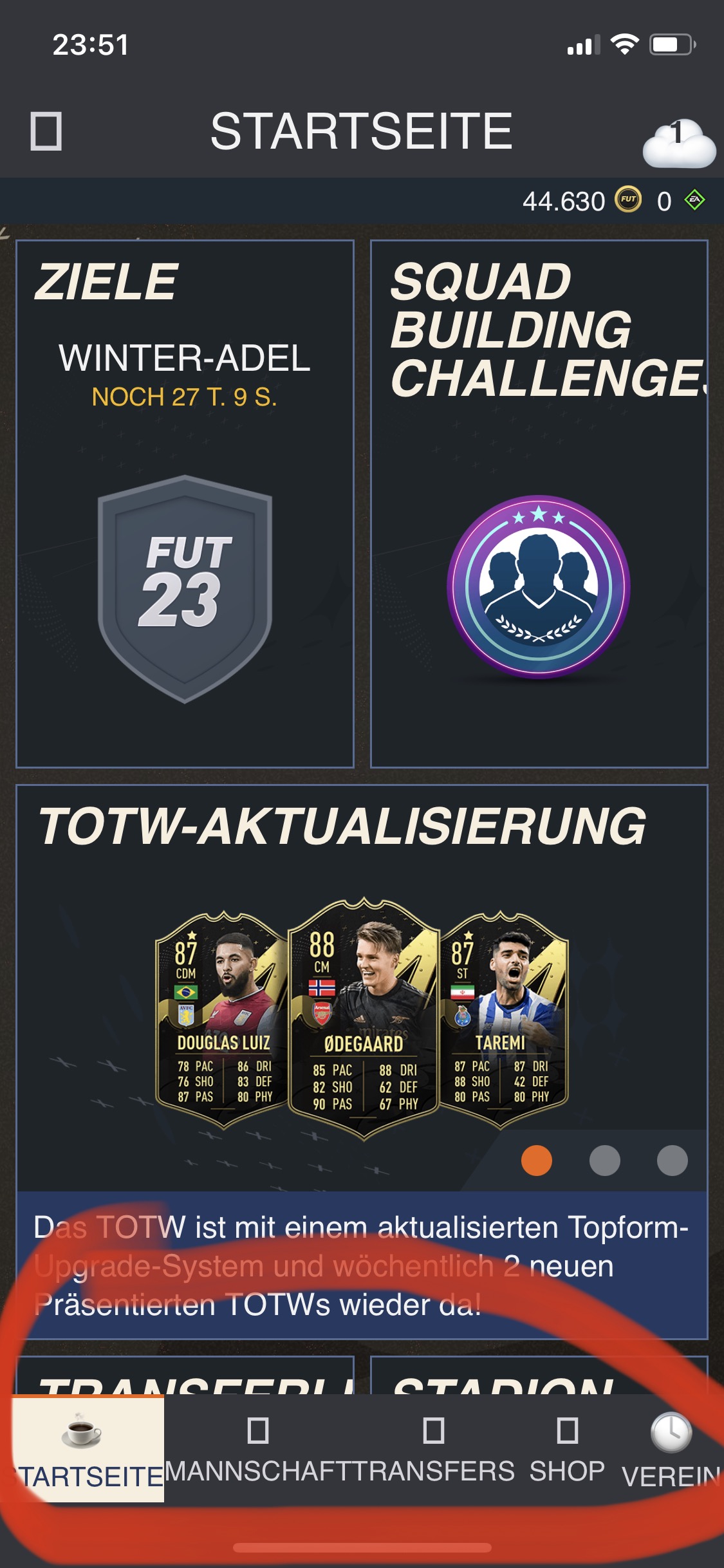

kein Face ID , Zahl eins und ein buchstabe geht nicht , und schaut euch das Bild an das ist jetzt auch seltsam

Ja das ist auch seltsam, hat aber nix mit TouchID / Touchscreen - was eher Hardware ist - zu tun.
