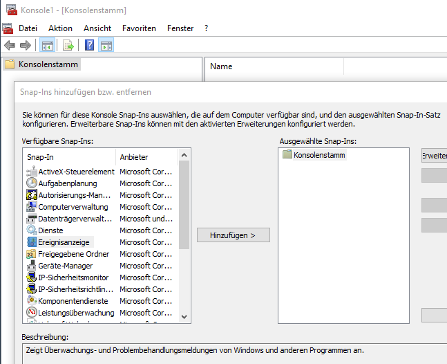

@redjack1000
Gibt es bei W10-Home ueberhaupt noch die Druckerverwaltung per Snap-In? Ich seh die gerade nicht.
