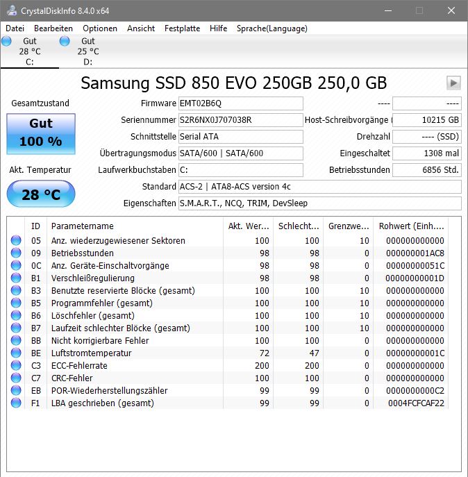

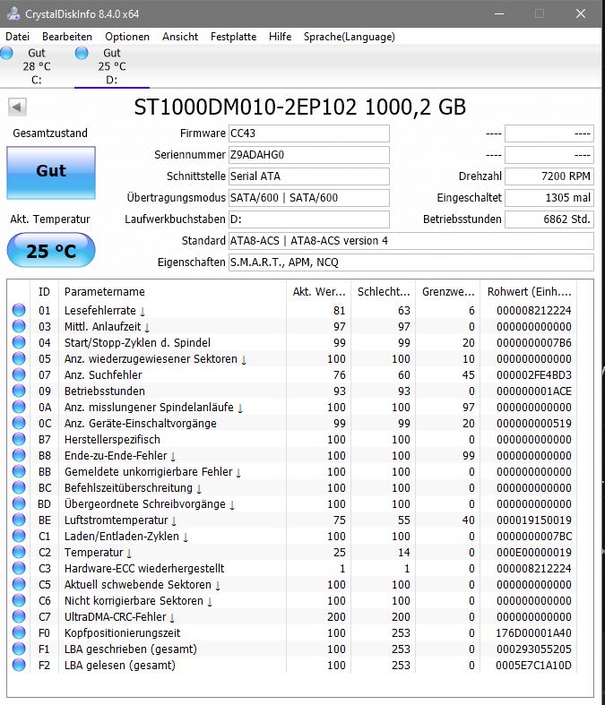

Poste doch bitte mal die Screenshots von CrystalDiskInfo für die SSD und die HDD, ziehe aber bitte das Fenster soweit auf, dass alle Attribute und auch die Rohwerte vollständig sichtbar sind, also keine Scrollbalken mehr erscheinen. Bitte mache den Screenshot aus Windows und nicht mit einer Kamera vom Bildschirm und nur den Screen von CrystalDiskInfo, mit Alt+Druck erzeugt Windows einen Screenshot des aktiven Fensters in der Zwischenablage oder probiere mal die Tastenkombination: 'Windows Taste + Shift + S' oder lies hier wie man dies macht.
Das wären die beiden

Die 850 Evo scheint ein Kommunikationsproblem mit dem SATA Hostcontroller zu haben, was in aller Regel am SATA Datenkabel liegt. Prüfe ob einer der Stecker lose ist und wenn nicht, tausche es spätestens aus wenn der Rohwert (also die rechte Spalte) vom Attribut C7 steigt. Wenn ein Wechselrahmen verwendet wird, könnte auch dort die Ursache liegen. Ist die 850 Evo eine 2.5" oder eine M.2 SSD?
