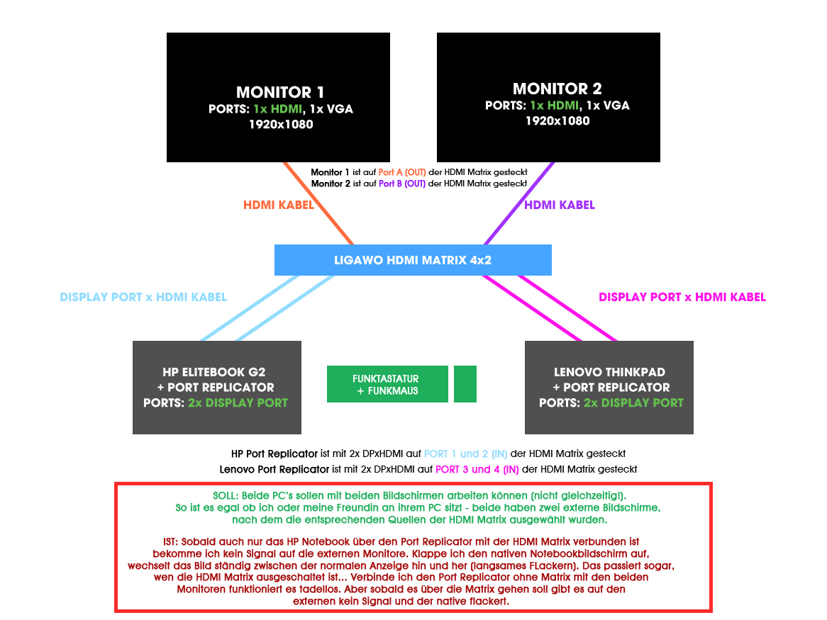

Meine Idee für die Umsetzung sieht so aus:
Ligawo HDMI Matrix (hat mich ca. 80€ gekostet) mit 4x HDMI IN (1,2,3 und 4) und 2x HDMI OUT (A und B).
Von den Docking Stations gehen jeweils zwei Display Port auf HDMI Kabel in 1,2 und das andere in 3,4.
Jetzt kann je nach Benutzer der vor den Bildschirmen sitzt die entsprechenden Quellen über die Fernbedienung der Matrix ausgewählt werden. So kann jeder unabhängig der Verkabelung mit zwei externen Bildschirmen arbeiten. Die gemeinsame Peripherie (Tastatur + Maus) lösen wir über ein Funkset. Es muss lediglich der USB Empfänger zwischen den Port Replicatoren hin und her gesteckt werden.
In der Praxis funktioniert es nicht ... Alleine wenn sich mein Notebook in der Docking Station befindet und mit der Matrix verbunden ist (das andere Notebook ist nicht angeschlosen - es sind nur 2 von 4 HDMI Ports belegt!!!) bekomme ich kein Signal auf die Bildschirme - obwohl die Quellen stimmen. Wenn ich jetzt den nativen Notebookbildschirm hochklappe, sehe ich da zwar mein Bild, aber es schaltet ständig zwischen schwarzen Bildschirm und Bild hin und her...
Zum kotzen ... hat jemand ne Idee? Warum geht es nicht bzw. wo ist der Denkfehler?
Die verwendeten Kabel sind max. 2m lang

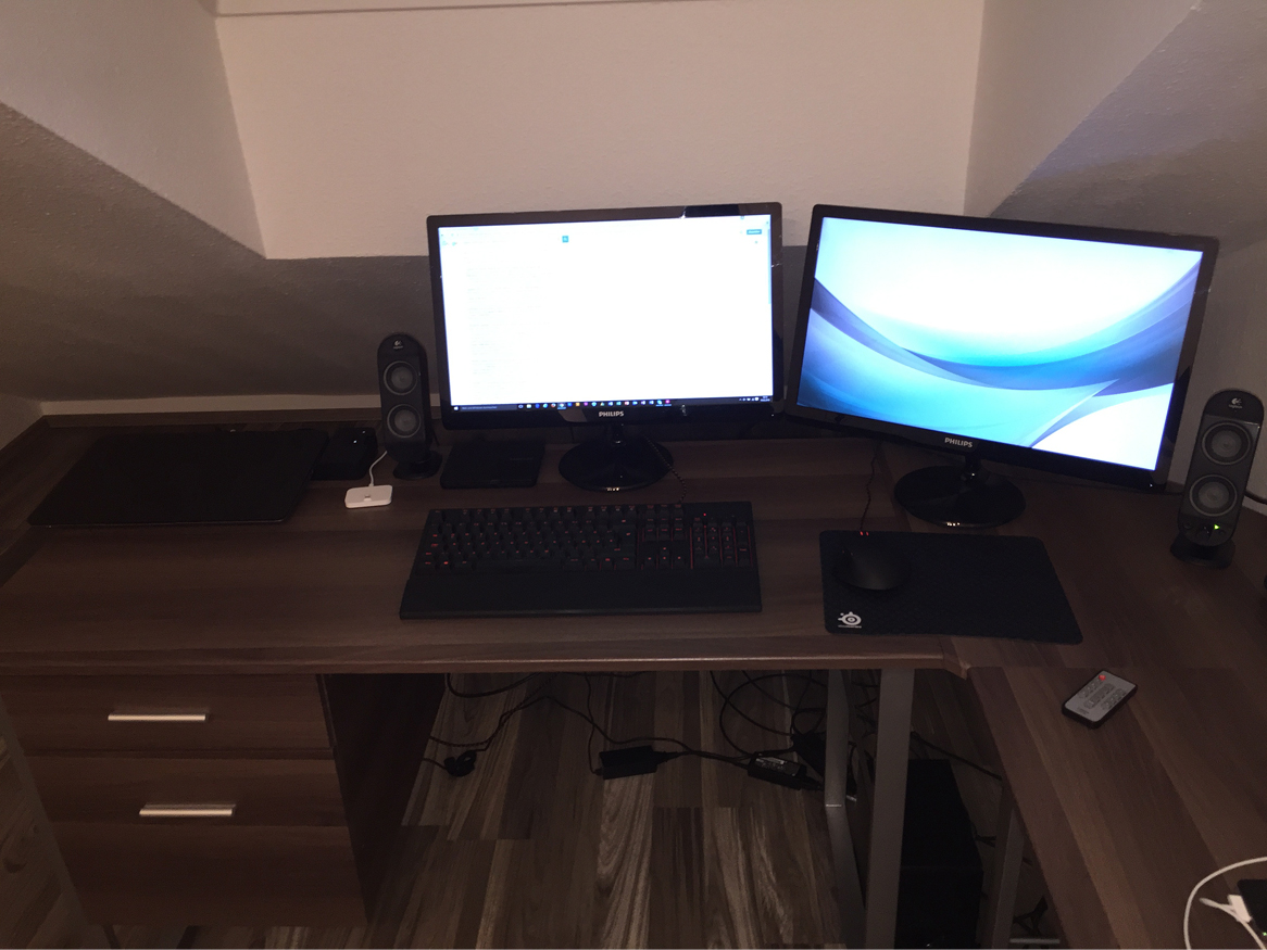

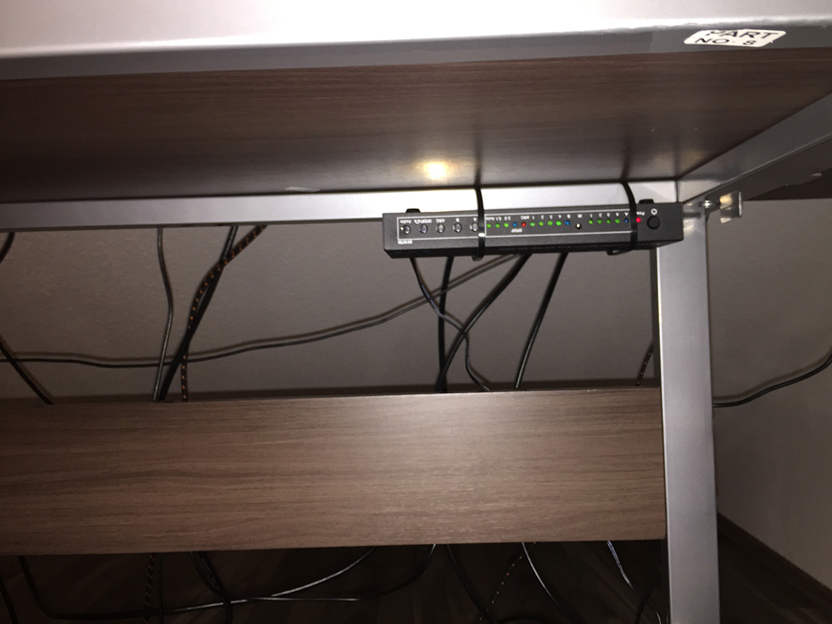

Danke - für eine bessere Verständnis siehe Schaubild im Anhang
