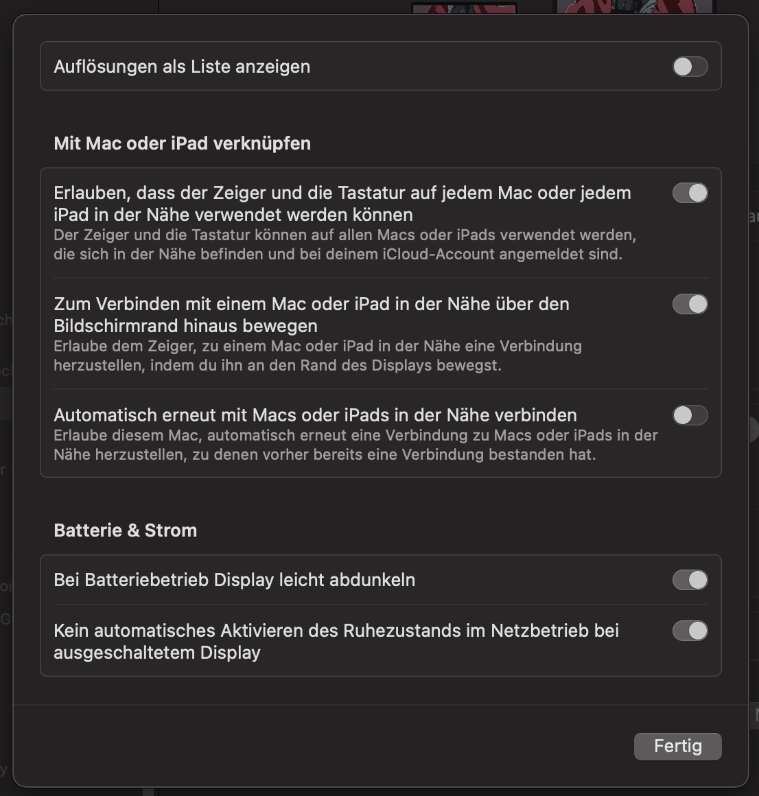

Für alle die das Problem noch haben, versucht mal die Einstellung "Kein automatisches Aktivieren des Ruhezustands im Netzbetrieb bei ausgeschaltetem Display" zu aktivieren.
Diese findet ihr unter Systemeinstellungen > Displays > Weitere Optionen ...
