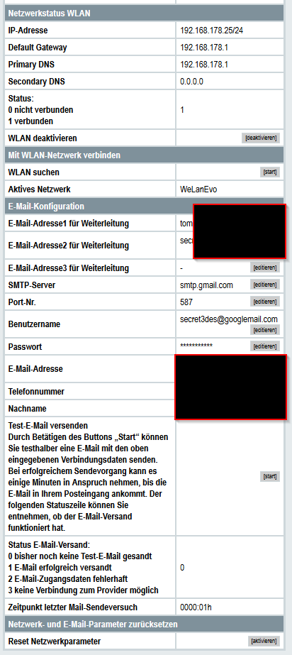

Hallo allerseits,
ich hab heute nochmal einen Versuch unternommen die Grünbeck Wasserenthärtungsanlage so zu konfigurieren, dass diese Mails verschicken kann (z.B. wenn Salz nachgefüllt werden muss). Obwohl ich mich mit IT-Themen ganz gut auskenne, war ich bisher leider nicht erfolgreich.
Ich hab zwei Mail-Konten versucht:
GMail Mail Konto: smtp.gmail.com - sowohl mit Port 465 (SSL) als auch mit Port 587 (STARTTLS)
1&1 Mail Konto: smtp.1und1.de mit Port 465
GMail hab ich gerade mit einem Mail-Programm (Mailbird) getestet. Hier hat die Verbindung mit dem SMTP Server funktioniert und die Test-Mail konnte verschickt werden.
Das 1&1 Konto habe ich in Thunderbird eingerichtet und kann damit problemlos Mails verschicken.
Hat jemand eine Idee wieso es mit der Gruenbeck softliQ:SC18 nicht funktioniert? Kennt jemand einen SMTP-Server, der noch ohne Verschlüsselung (Port 25) funktioniert?

Bisher hatte ich noch keinen Erfolg. Die Verbindung zum WLAN konnte hergestellt werden - ich komme ja auch per Web-Oberfläche auf die Grünbeck Anlage drauf.
Bei dem "Status E-Mail-Versand" steht aber immer noch eine "0". Was mich sehr verwundert, weil ich zumindest eine 2 oder 3 erwarten würde. Ich werde bei Gelegenheit nochmal den Service kontaktieren und um Hilfe bitten. Vielleicht gibt es in den Tiefen des Geräts ein Log-File bzw. eventuell ein Software-Update, wo der Mail-Versand ausgereifter ist..
Status E-Mail-Versand:
0 bisher noch keine Test-E-Mail gesandt
1 E-Mail erfolgreich versandt
2 E-Mail-Zugangsdaten fehlerhaft
3 keine Verbindung zum Provider möglich
