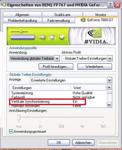

Hallo ,
kontrolliere mal unter 3D-Einstellungen , ob Vsync eingeschaltet ist ? Wenn ja kannst du keine höheren Frameraten erreichen , da der Bildaufbau mit Horizentalfrequenz synchronisiert wird . Diese ist meist standartmäßig auf 60 Hz eingestellt !
MfG
DMHas

würde ich auch sagen :
ich habe so eingestellt Höchste Leistung
und Vertikale Synchron (aus), weil den Games selbst gibt es ebenfalls Garfik Optionen, daher
stelle ich das bei mir imme so ein.
man kann aber auch eins der D3 Profile nutzten
Solltest du einen Röhrenmonitor haben kannst du Vsync ausschalten dann läuft es max. Framerate !
Bei ein LCD-Bildschirm empfehle ich dir ( habe es selber so ) es ein zuschalten , da es ohne - so empfinde ich - sehr störenden ( ich glaube sharing heißt es ) Darstellungsfehler !
MfG
DMHas

Danke für die vielen Antworten.
Ok habe jetzt wieder 100 FPS. Ich hab Vsinc ausgemacht.
