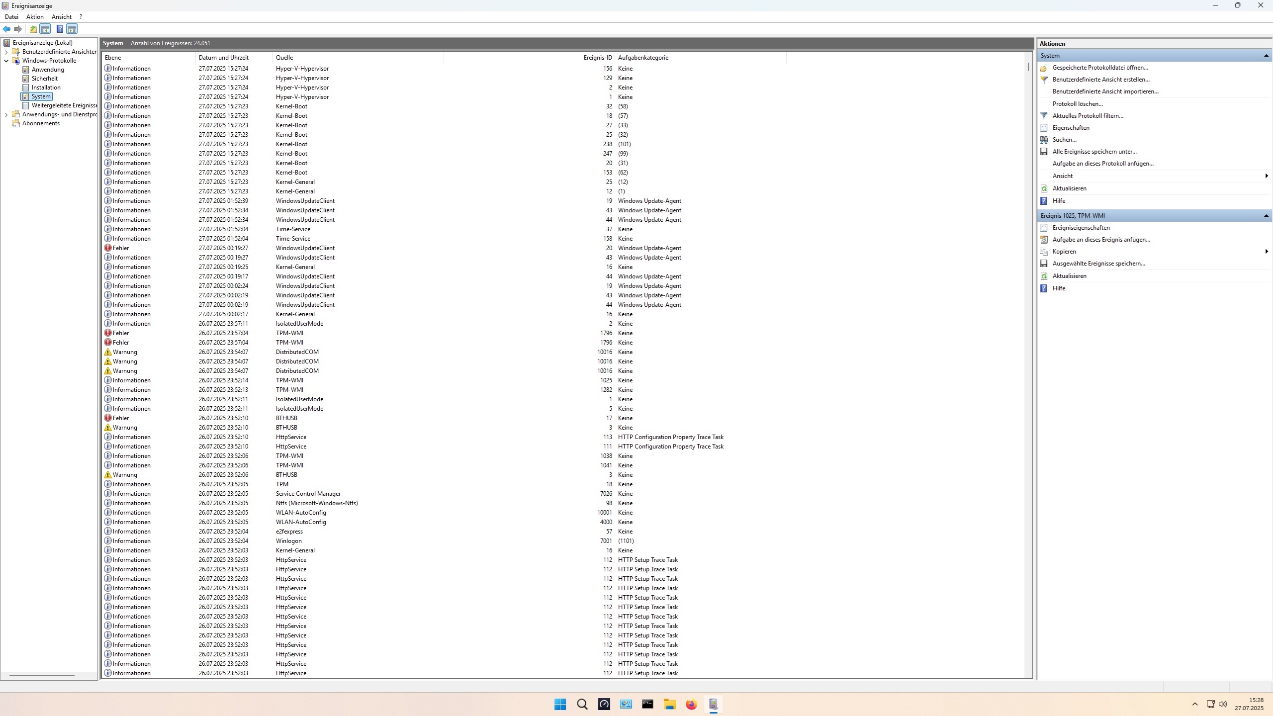

Ich hab mal die Ereignis Liste gespeichert. Vielleicht könnt ihr daraus was erkennen.

Ich erkenne das Fehler da sind, leider fehlen die Details zu den Fehlern.

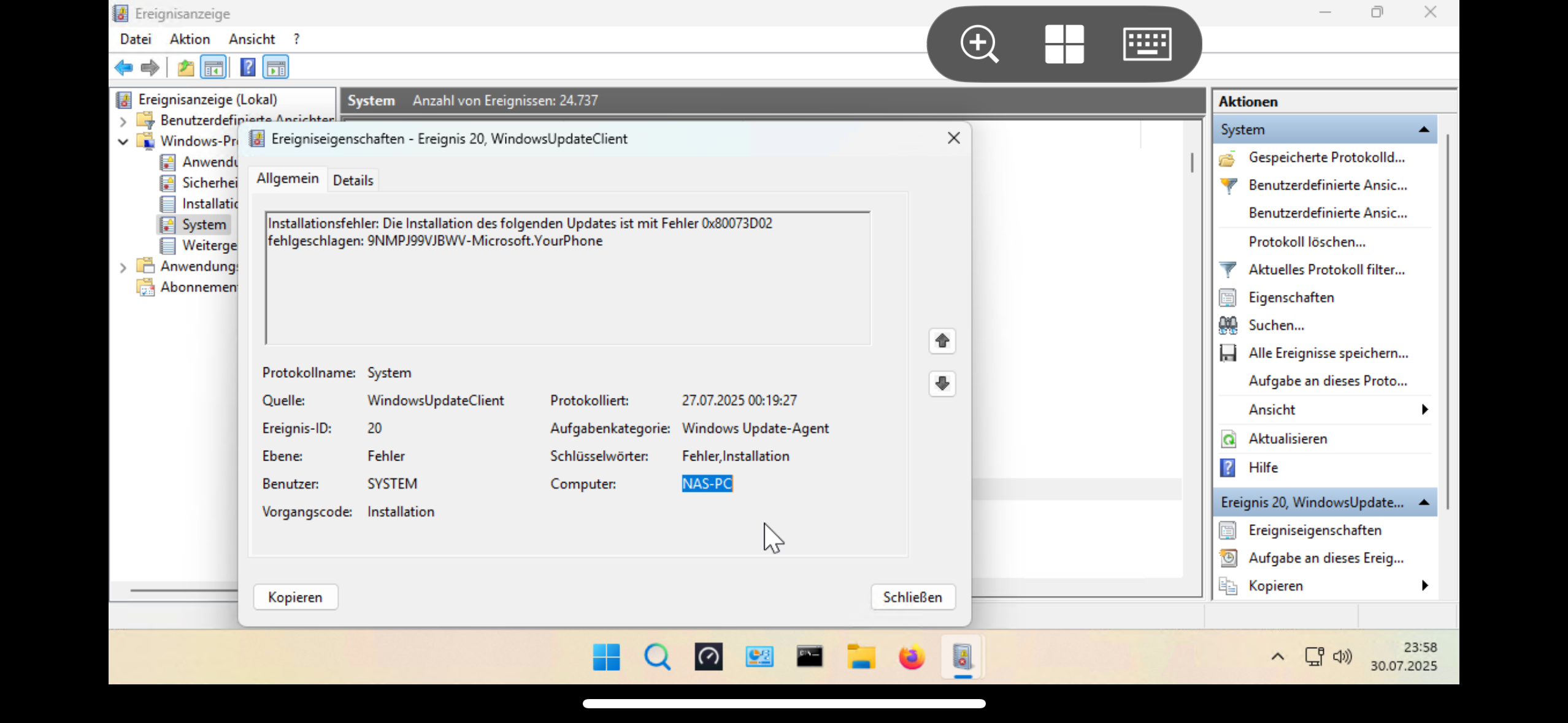

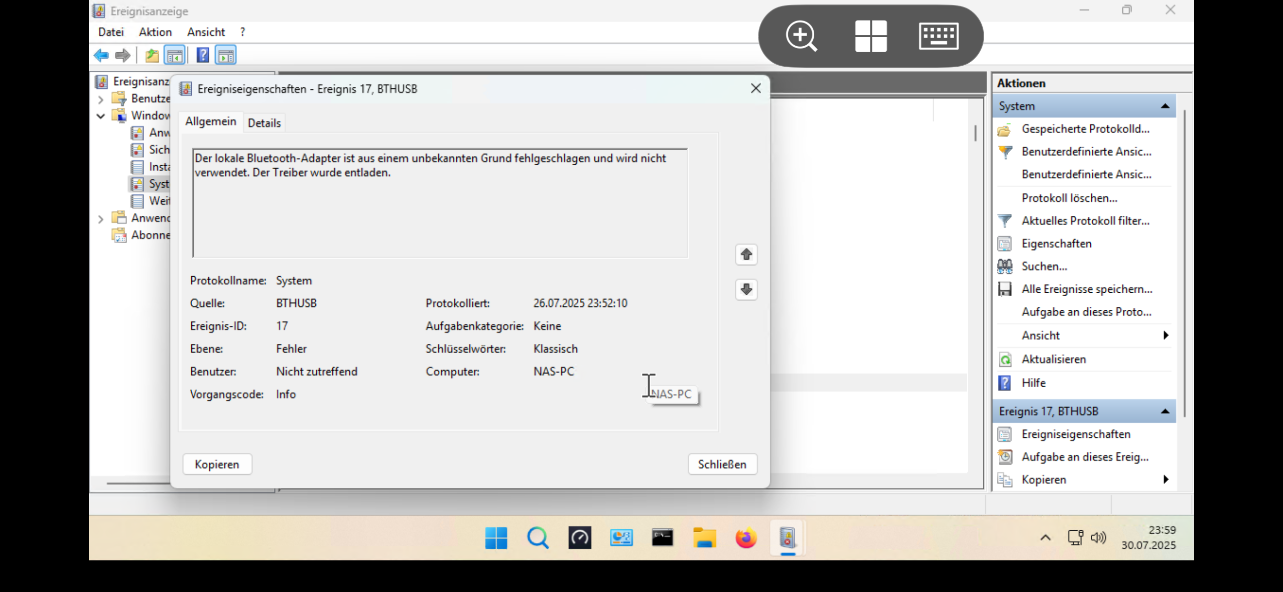

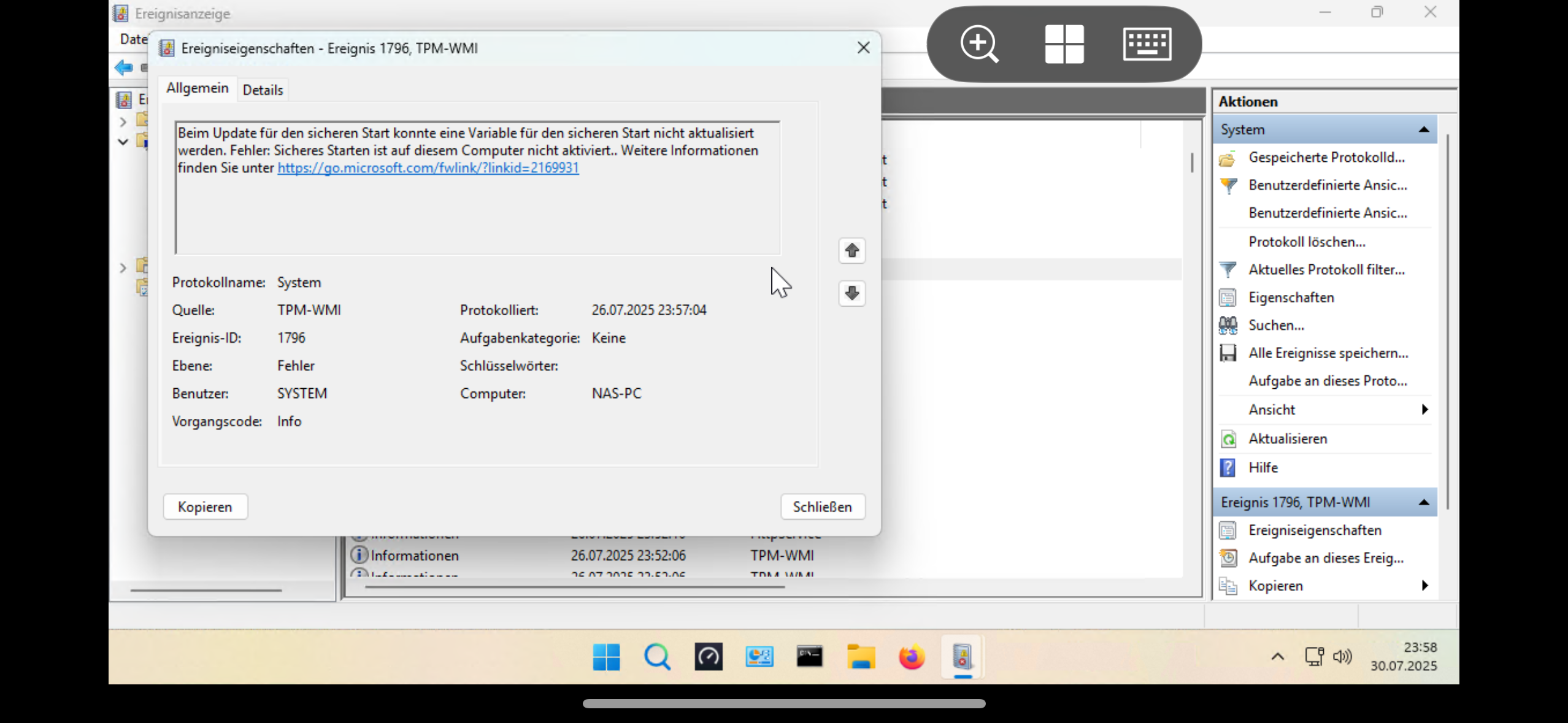

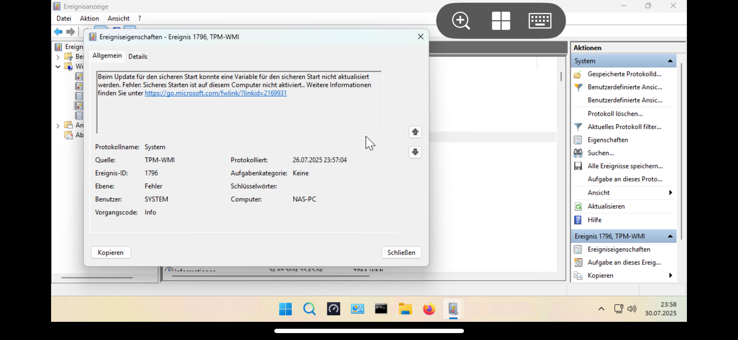

Ich hab jetzt mal die Details zu den Fehler abfotografiert. Vielleicht hilft das weiter.

Hier alle Fehler die auf dem Screen zu sehen sind. Auf dem Screen sieht man auch das er exakt um 0:19 eingefroren ist. Das ist auch die Zeit, die man am Monitor noch sieht.

Laut den Bildern läuft ein Update nicht durch. Weiter Startet was mit dem TPM Modul nicht durch und beim Bluetooth gibt es auch ein Problem.
