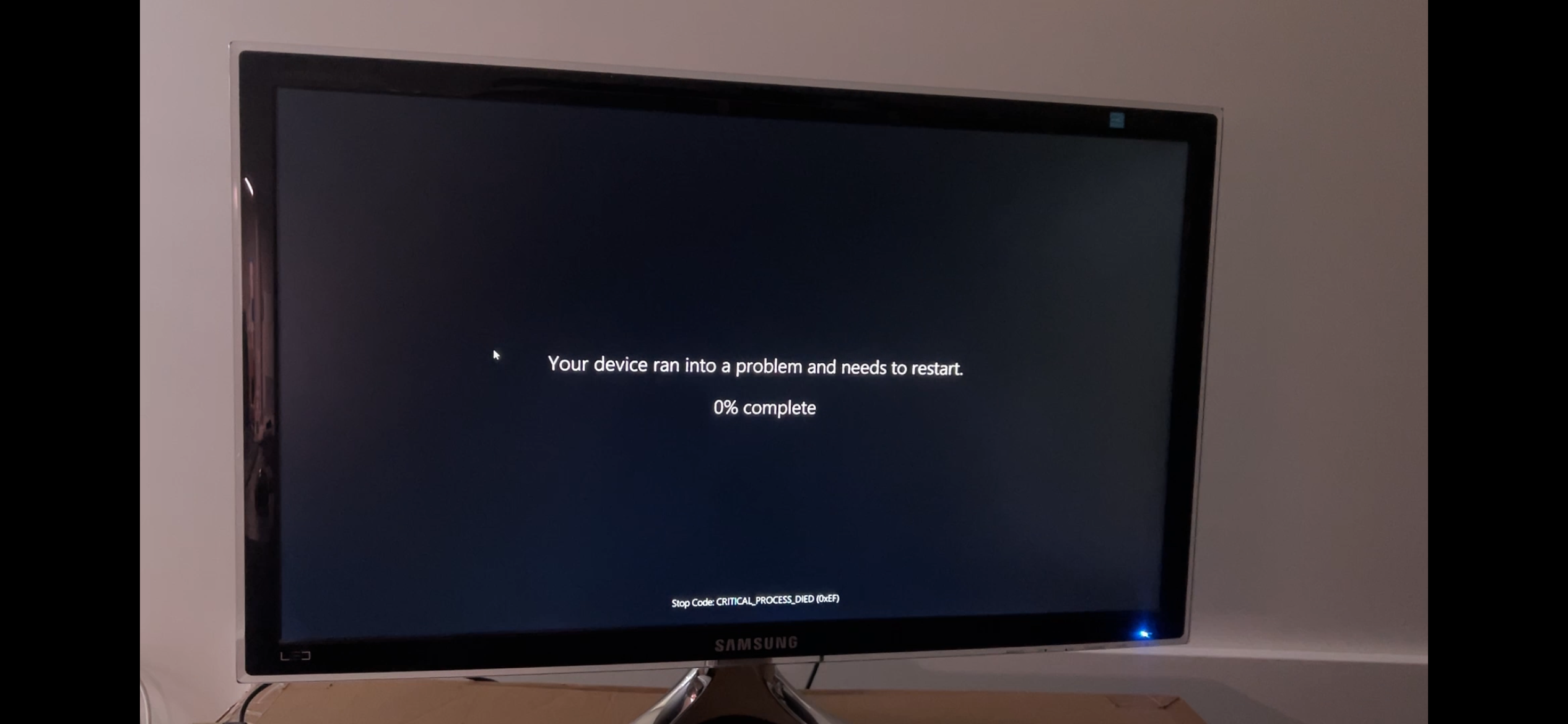

Habe die Komponenten zusammengebaut und Windows 11 installiert, lief von Anfang an nicht rund, immer wieder Blue Screens. Dann wurde ein BIOS Update von Version 3.20 auf 3.50 gemacht und Windows 11 nochmals installiert. Das ganze läuft nun schon ein wenig besser, aber zufrieden stellend ist es leider noch nicht.
Danach habe ich dem Chipsatz noch das akutellste Update spendiert, keine Veränderung. Treiber sind alle eingespielt und im Geräte Manager sind keine Fragezeichen vorhanden. Windows Updates sind alle gemacht.
Der PC stürzt häufig nach dem Erwachen vom "Energie sparen" ab, dabei leuchtet ganz kurz ein schwarzer Bildschirm mit dem Text laut Bild auf. Danach kann ich mich wieder anmelden und den PC gebrauchen, ab und zu passiert dies aber auch während des normalen Gebrauchs. Somit ist für mich nicht ganz klar, wo ich für die Fehlersuche ansetzen muss. Passt da was an der Hardware nicht oder ist es ein Software Problem.
In der "Zuverlässigkeitsüberwachung" gibt es dann einen Eintrag bei Kritischen Ereignissen - Windows wurde nicht ordnungsgemäss heruntergefahren.
Wie kann ich vorgehen, um den Fehler zu finden?

Dein Netzteil scheint richtig alt zu sein, ich finde Tests von 2012. Kann sein, dass es nicht mehr 100 % läuft.
schlaubi88 schrieb:
den letzten PC habe vor 10 Jahren
So alt scheint auch das Netzteil zu sein.
Was du noch testen könntest den Speicher mit Jedec Spezifikationen laufen lassen und testen. Ansonsten wäre mein Ansatz Netzteil und auch dann wegen Spannungschwankungen die den Speicher vllt zu erst beinflussen in deinem Fall

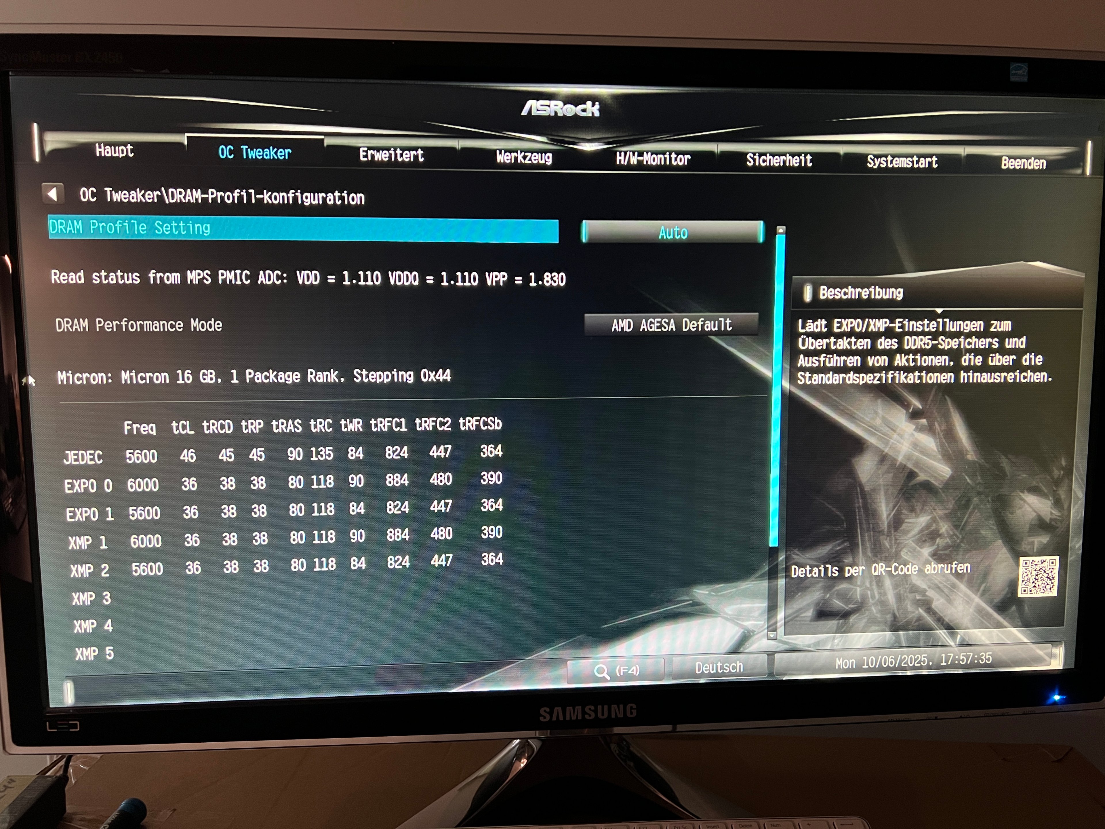

In welchen Slots sind die Speichermodule verbaut?
Vielen Dank schonmal für die Antworten
Kann leider nicht beurteilen, ob das Netzteil 100% läuft, wäre aber schon im Bereich des möglichen, dass dies angeschlagen ist. Probiere aber zuerst die Einstellungen für den Arbeitsspeicher.

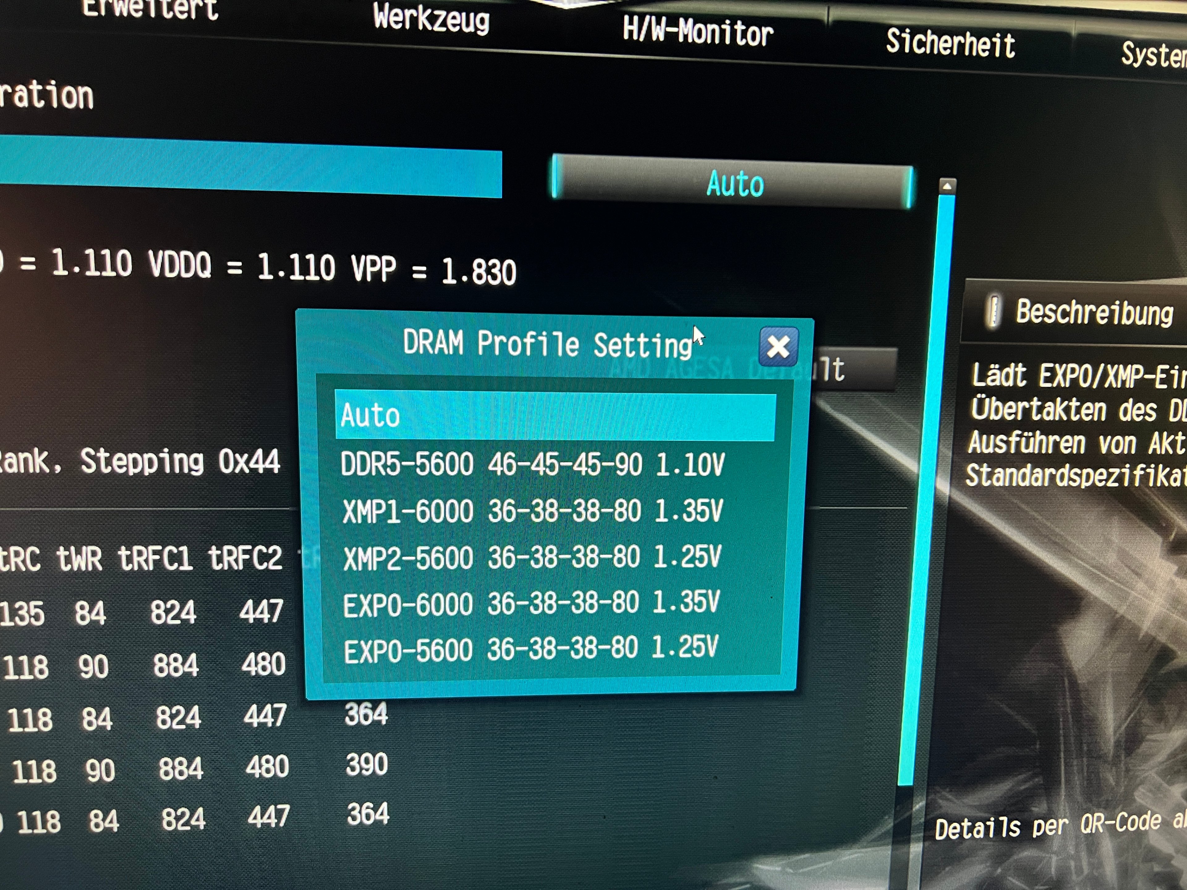

Verstehe ich das richtig, JEDEC/XMP/EXPO Einstellungen wäre die erste Auswahl unter dem Eintrag "Auto"?
Die Speichermodule sind in den zwei vorhandenen Slots verbaut, da habe ich nicht mehr zur Verfügung.
Der war gut.
@schlaubi88
DDR5-5600 wäre erstmal richtig.
Damit dann memtest86 vom USB-Stick durchlaufen lassen.

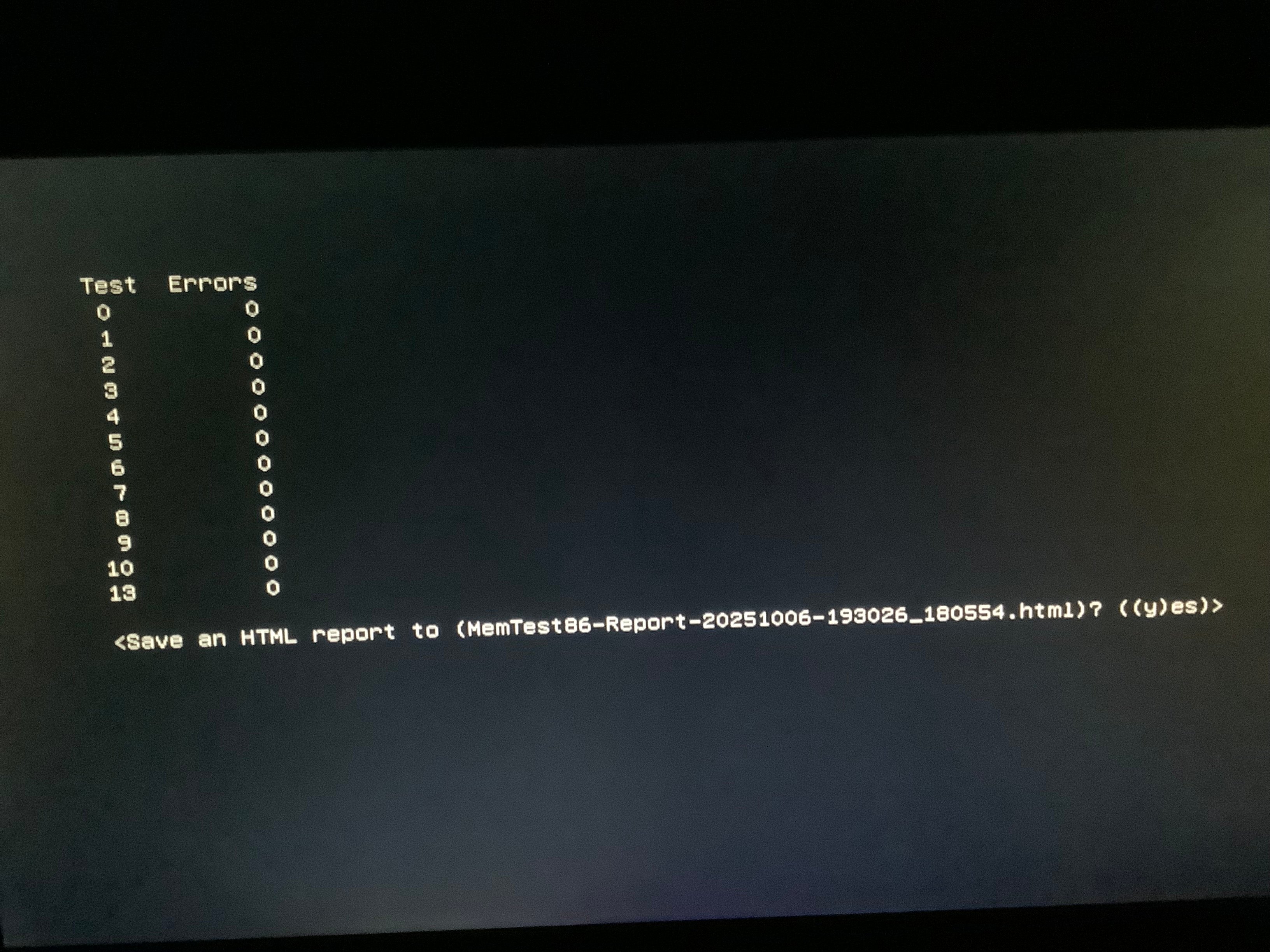

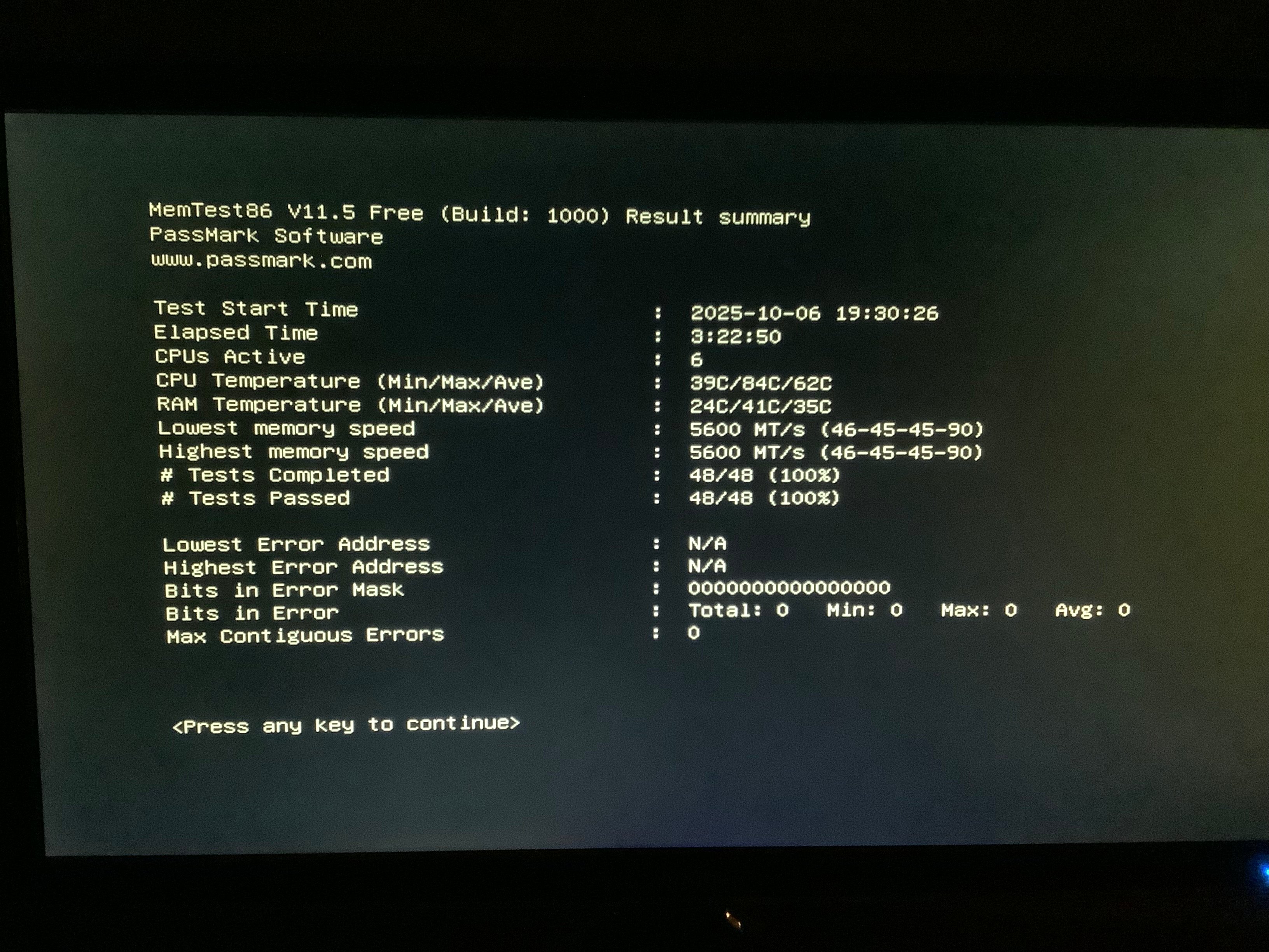

So, gestern Abend den MemTest86 laufen lassen, im Jedec Setting, soweit ich das beurteilen kann, liegt es nicht am RAM, sehe ich das richtig?
Kann ich die RAM Setting Einstellung im BIOS wieder auf Auto schalten?
Heute die Kiste wieder angeschmissen und ist schon zweimal abegackt.
Somit gehe ich davon aus, dass als nächstes das Netzteil in Angriff genommen werden sollte?

Das ganze sagt dir jetzt, dein RAM läuft mit Jedec Einstellungen fehlerfrei. Den selben Test dann nochmal mit XMP Einstellungen. Läuft der auch Fehlerfrei, läuft dein RAM übertaktet stabil.
Tippe auch auf das NT wenn jetzt trotz jedec der PC abgeschmiert ist.
Na brauchst du eigentlich nicht. Nur die, die du dann auch nutzen möchtest. Denke mal XMP-1 dann.
Der sollte Fehlerfrei laufen.
