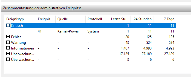

YorhaYrh schrieb:
Der kommt immer wenn Windows nicht ordnungsgemäß heruntergefahren wurde -> nicht gerade aussagekräftig.
Was steht denn so im Zuverlässigkeitsverlauf und gibt es zufällig .dmp-Dateien unter C:\Windows\Minidump?
Na ja, Kernel-Power 41 ist keine Fehlermeldung an sich, sondern quasi ein "Folgefehler"
und sagt letztlich nur aus das Windows nicht korrekt heruntergefahren wurde.

YorhaYrh schrieb:
Im Zuverlässigkeitsverlauf steht nur das Windows nicht ordnungsgemäß heruntergefahren und bei mir gib es anscheinend dieses Minidump nicht
Du musst dir schon die einzelnen Einträge mit dem roten X (Kritische Ereignisse) anschauen und dort die Technischen Details anzeigen lassen.

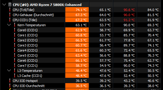

Dann jetzt mal bitte konkrete Temperaturwerte:
Auslesen z.B. mit
HWiNFO https://www.sac.sk/download/utildiag/hwi_824.zip
Um Last zu erzeugen, kannst du z.B.
Prime95 https://download.mersenne.ca/gimps/v30/30.19/p95v3019b20.win64.zip (für CPU-Last)
FurMark https://geeks3d.com/dl/show/794 (für GPU-Last)
nutzen.
Auslesen z.B. mit
FurMark https://geeks3d.com/dl/show/794 (für CPU-Last)
nutzen.

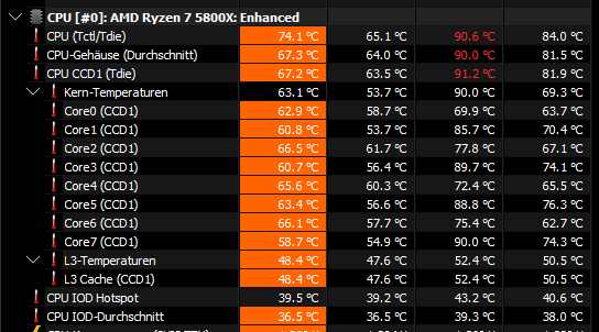

ok hab jetzt mal ein anderes Programm runtergeladen und hier sind die Temoeraturen etwas anders (mit stress test) Memtest86 werd ich jetzt noch machen
