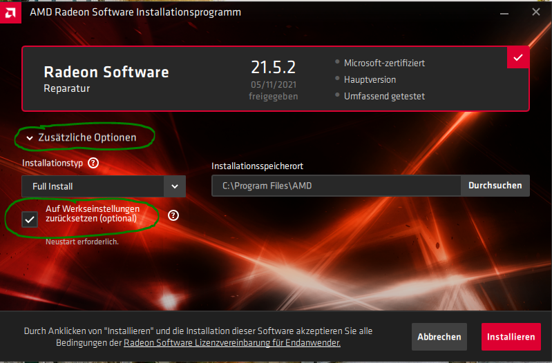

Nimm für deine RX 480 den empfohlenen Treiber "Adrenalin 21.10.2 Recommended (WHQL)"
Bei der Installation des Treibers, wählst du dann noch "Auf Werkseinstellung zurücksetzen" aus.

Nimm einfach mal den 21.4.1 und gehe bei der Installation so vor #3 .
Bist du auf Windows 11?
So wie in #3 bin ich auch vorgegangen, bevor ich Windows neu installiert habe.

Einfach keinen optionalen Treiber nehmen.
Immer die Empfohlenen und bei der Installation
"Auf Werkseinstellung zurücksetzen" wählen.
Dann wird einmal neu gestartet und du musst die Installation
des Treibers noch mal starten falls es nicht automatisch weiter geht.
Dann aber nicht mehr "Auf Werkseinstellung zurücksetzen".
