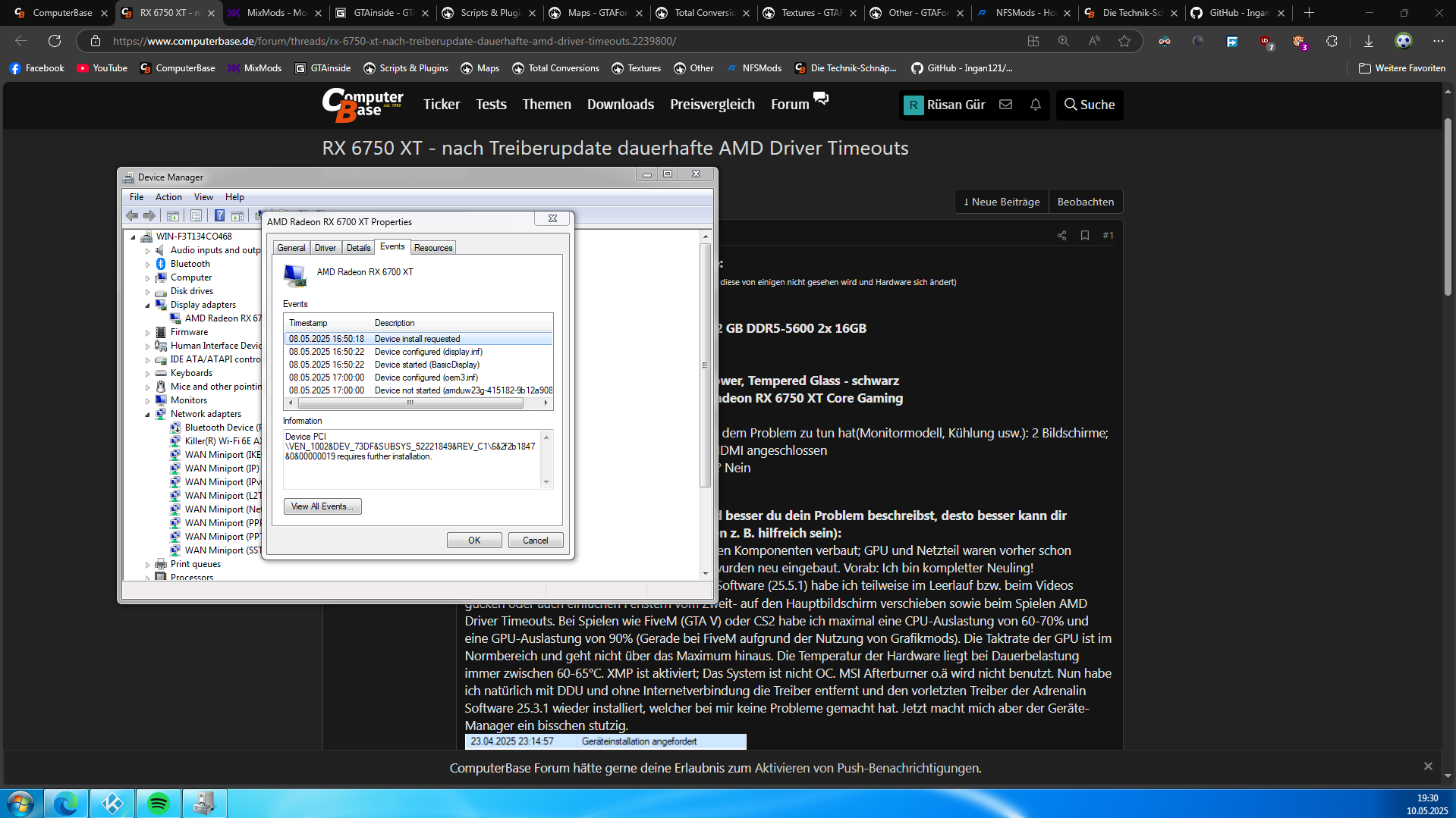

Seit dem letzten Treiberupdate der Adrenalin Software (25.5.1) habe ich teilweise im Leerlauf bzw. beim Videos gucken oder auch einfachen Fenstern vom Zweit- auf den Hauptbildschirm verschieben sowie beim Spielen AMD Driver Timeouts. Bei Spielen wie FiveM (GTA V) oder CS2 habe ich maximal eine CPU-Auslastung von 60-70% und eine GPU-Auslastung von 90% (Gerade bei FiveM aufgrund der Nutzung von Grafikmods). Die Taktrate der GPU ist im Normbereich und geht nicht über das Maximum hinaus. Die Temperatur der Hardware liegt bei Dauerbelastung immer zwischen 60-65°C. XMP ist aktiviert; Das System ist nicht OC. MSI Afterburner o.ä wird nicht benutzt. Nun habe ich natürlich mit DDU und ohne Internetverbindung die Treiber entfernt und den vorletzten Treiber der Adrenalin Software 25.3.1 wieder installiert, welcher bei mir keine Probleme gemacht hat. Jetzt macht mich aber der Geräte-Manager ein bisschen stutzig.
Das zeigt mir der Geräte Manager meiner GPU bei meiner ersten Installation mit neuem Mainboard usw. an. Nun kam das Treiberupdate - ja ich weiß selber nicht wieso ich das automatische Update an hatte - und die Ereignisanzeige spuckt mir das aus:
Einmal die neue 25.5.1 Version
Und einmal die ältere 25.3.1 Version nach Reinstallation
Ich merke jetzt keine Verschlechterung - nach der Neuinstallation treten keine Treiber Timeouts mehr auf, aber dass das Gerät nicht gestartet werden kann macht mir irgendwie Angst, wenn wahrscheinlich unbegründet. Trotzdem die Frage:
Habe ich irgendetwas falsch gemacht und ist die Fehlermeldung ernstzunehmend?
-> ohne Internetverbindung mittels DDU und nochmals mit AMDUtilityCleaner die alten Treiber im abgesicherten Modus deinstalliert.
-> Onboard Grafikchip im BIOS deaktiviert
-> Windows Game Mode und -Bar deaktiviert
-> In der Adrenalin Software sind alle GPU-Optionen ausgestellt; AMD SAM ist aufgrund von Resizable-BAR aktiviert
-> sfc /scan und DISM durchgeführt
-> Kabel im PC überprüft und Grafikkarte nochmals neu eingesteckt
/edit: es geht mir nicht darum, dass die neue Treiberversion 25.5.1 Müll ist, sondern wieso mein Gerät (amduw23g) nicht gestartet werden kann, was der Unterschied bei oem8.inf, oem65.inf und oem91.inf ist und ob das ein wirkliches Problem ist!

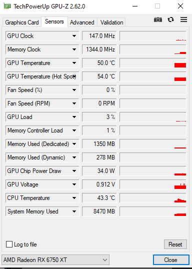

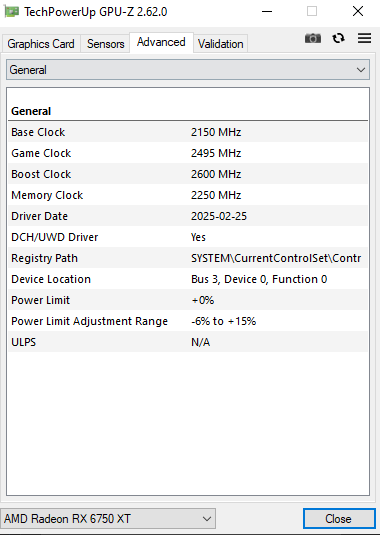

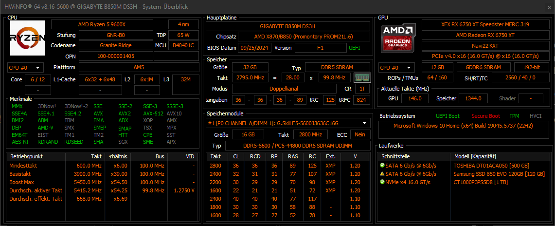

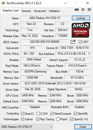

Bitte Screenshots der Konfiguration mit Hilfe von HWiNFO und GPU-Z posten, so können wir uns weitere Nachfragen zur Konfiguration deines PCs sparen.
Ist das UEFI/BIOS aktuell? - Bitte via HWiNFO auslesen und Screeshot posten.
Sind die aktuellen Chipsatztreiber von AMD für das Mainboard installiert? - Diese können hier bei Computerbase heruntergeladen werden.

Aktuelle Chipsatztreiber sind jetzt installiert. Die Grafikkarte wurde nicht anders verbunden, als vor dem neuen Einbau des Mainboards und der weiteren Komponenten.
Beim BIOS Update gibt es eine F4a Version vom 5.5 - ich habe aber keine Ahnung wie ich das aufspiele.

@Rüsan Gür Wo sehe ich die Version? Geräte-Manager -> Systemgeräte und dann?
Habe schon oben geschrieben habe gesehen, dass es eine F4a Version vom 5.5 gibt nur leider keinen Plan wie ich die aktualisiere.
Steht im Handbuch S. 32 und 33
Genau, unbegründet.
Mach dir keinen Kopf um die Treiberereignisse dort, die sind gerne mal irreführend und man sollte wenn, auch die Zeitstempel beachten.
Wenn unter dem Reiter "Allgemein" steht: "Dieses Gerät funktioniert einwandfrei", war die Treiberinstallation erfolgreich und das Gerät funktioniert.

@Nickel Alles klar - dachte schon irgendwas wäre kaputt. Habe jetzt auch mal das ganze durch ChatGPT gejagt. Die KI sagt, dass es sich wohl um einen "optionalen" Treiber handelt und mit dem Haupttreiber nichts zu tun hat.
