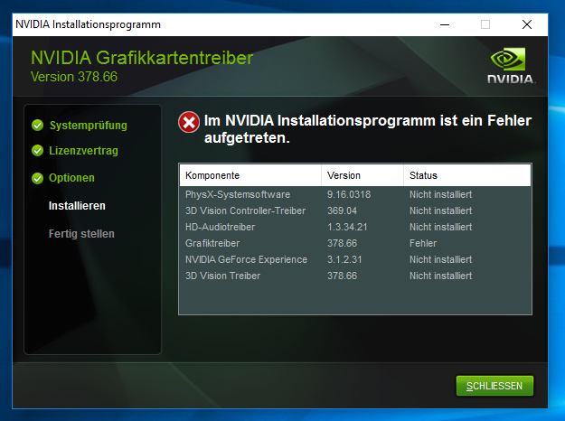

Weil ich keine bekomme. Ich hab mal ein Bild hochgeladen
Versuch mal den Treiber von einer anderen Downloadquelle herunterzuladen und installiere dann noch mal.
Es ist bei Nvidia auch schon vorgekommen, dass ein Treiber ein Problem hatte - dann versucht man es mit einer (oder sogar 2) Generationen davor. Jedenfalls sinnvollerweise von der Nvidia HomePage.
...das neu aufgetretene Spulenfiepen wird wohl am NT Wechsel liegen, obwohl gerade BQ dazu neigen die Grafikkarten singen zu lassen...
okay, ich habs jetzt durch einen alten Treiber gelöst, musste dabei aber auch den Umweg gehen und denTreiber selbst entpacken und ihn dann im Geräte-Manager manuell installieren. Anders hat es leider nicht geklappt.
