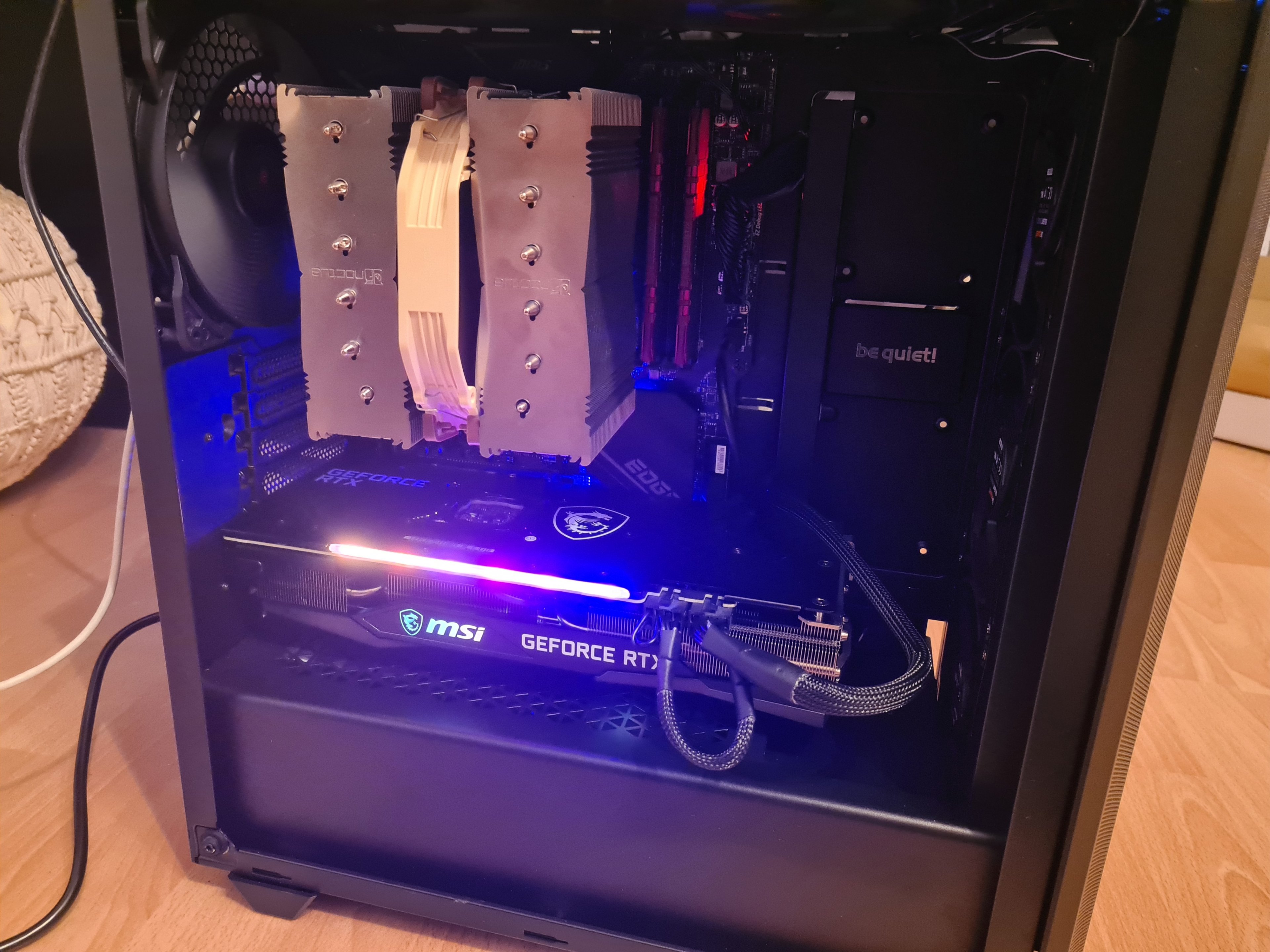

Zuerst mal, deine GPU steck im falschen Slot! Die gehört in den ersten Slop direkt unter der CPU!
Dein NT hat doch 2 Kabel für GPU die direkt vom NT kommen. Diese beiden separaten Kabel anschließen.
Als nächstes würde ich die GPU ausbauen und die Kontakte reinigen und auch mal in den Slot schauen ob dort alles in Ordnung ist.

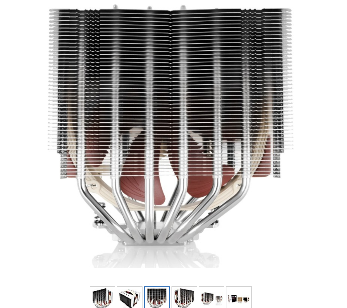

P.S. Falls dort kein Platz sein sollt, ich glaube du hast den CPU Kühler um 180° verkehrt eingebaut.
Falls das dein CPU Kühler sein sollte, der ist asymmetrisch aufgebaut. Du hast die längere Seite in Richtung GPU, die sollte aber Richtung Gehäusedeckel kommen.
https://geizhals.de/noctua-nh-d15s-a1271076.html?hloc=de
So wirst du wohl die Probleme mit der GPU haben. Die wird nur mit 4 Lanes dort angebunden.

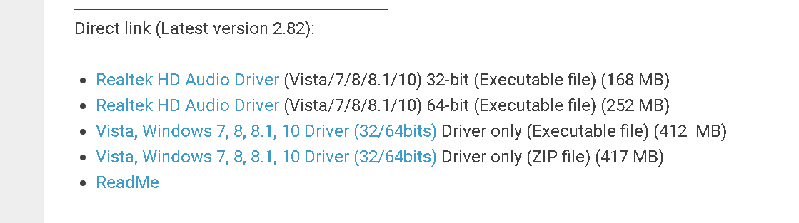

Realtek HD Universal Driver: ( 64 bits Version )
https://realtek-download.com/download-hd/

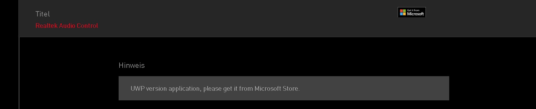

Damit du auch die Soundgeräte steuern kannst brauchst du noch dieses Programm, das gibt es nur über den Microsoft Store:

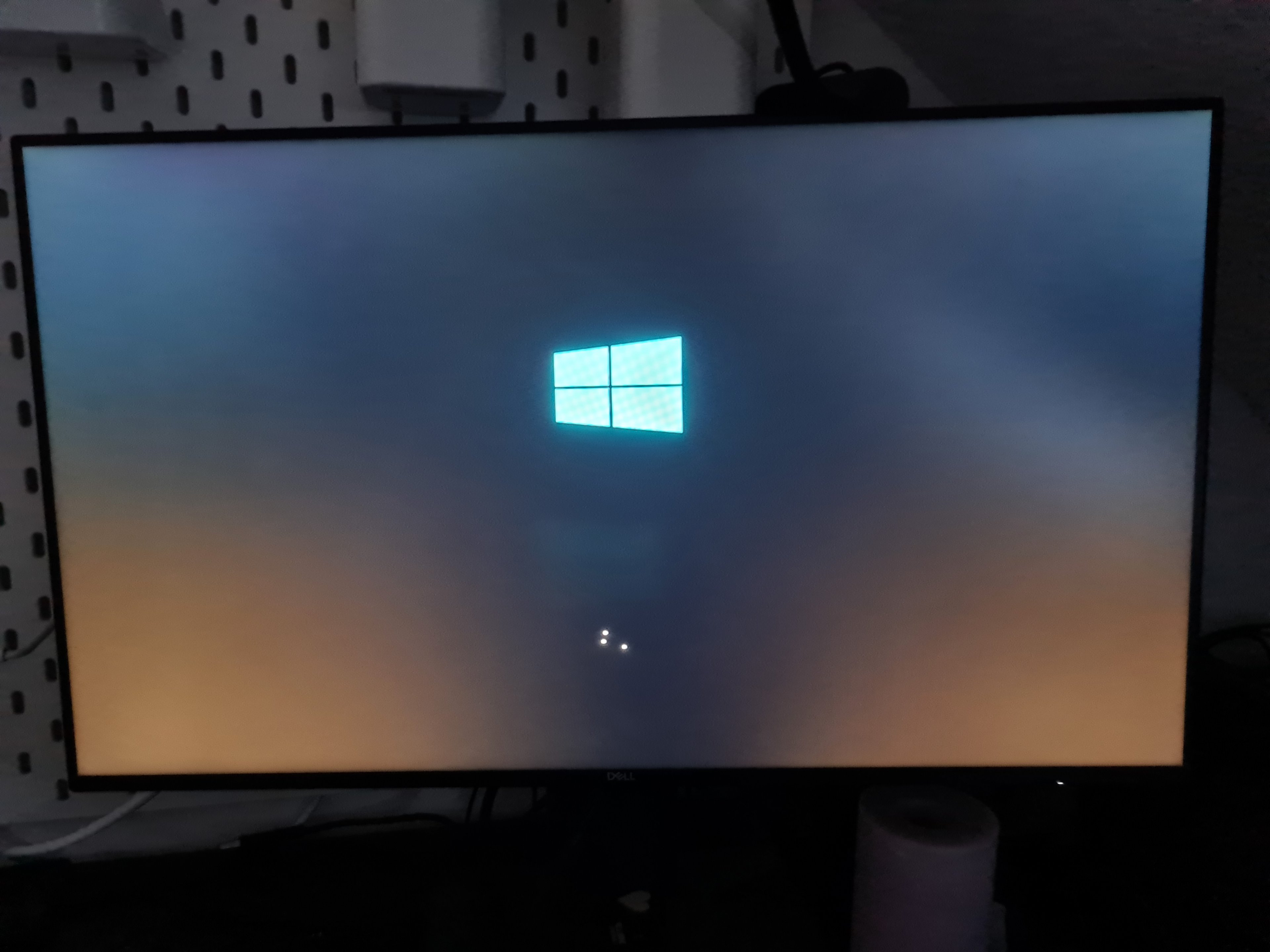

@Müritzer unverändert, der PC hat immer noch ein Problem. Nächste neue Vollinstallation - komplett offline. Hab dieses Mal aber mal die mitgelieferte DVD verwendet und sämtliche Treiber installiert. Danach den Grafikkarten-Treiber, den ich zuvor frisch von der Herstellerseite geladen habe. Bei der Installation - Bild schwarz - ok ist jetzt nichts Besonderes, die Auflösung etc. muss ja auch noch angepasst werden, aber nix passiert mehr, über eine längere Zeit. Rechner neu gestartet, in dem ich den Power-Button länger gedrückt gehalten habe.
Dann komm ich bis zum Windows-Logo, die Punkte drehen sich im Kreis und dann bleiben bspw. 3 Punkte stehen, ich lass den PC laufen, nix passiert, mach ihn aber nicht aus.
Nach ca. 5 Minuten startet der PC neu und ich komme endlich wieder ins Windows. Möchte ich im Windows Ordner kopieren oder Einstellungen machen, und du musst dir das so vorstellen, ich hangel von Ordner zu Ordner von Bild zu Bild durch, zack zack eben, weil ich das auch so gewohnt bin. Aber es hängt ständig das ist keine NVMe, sondern eine HDD :/ ...naja vielleicht nicht ganz so schlimm.
Ok, dann als ich wieder im Windows bin, habe ich im Geräte-Manager nochmal nachgeschaut, ob etwas fehlt, aber dem war nicht so. Dann habe ich erlaubt den PC mit dem Internet zu verbinden, alles tutti. Er zieht die letzten Windows-Updates, aktualisiert den Bluetooth- und Soundtreiber. Alles in Ordnung.
Dann starte ich wieder Google Chrome...bäm schwarzes Bild. Und jetzt versucht der PC wieder 5 Minuten ins Windows zu kommen.
Woran kann das liegen? Vielleicht falsch eingestellter RAM? Ich habe ja nur das XMP Profil aktiviert, damit er auf den 3600 MHz läuft aber die Timings habe ich nicht überprüft.
Muss bei den aktuellen NVMe-SSDs noch etwas beachtet werden, was ich vergessen habe?

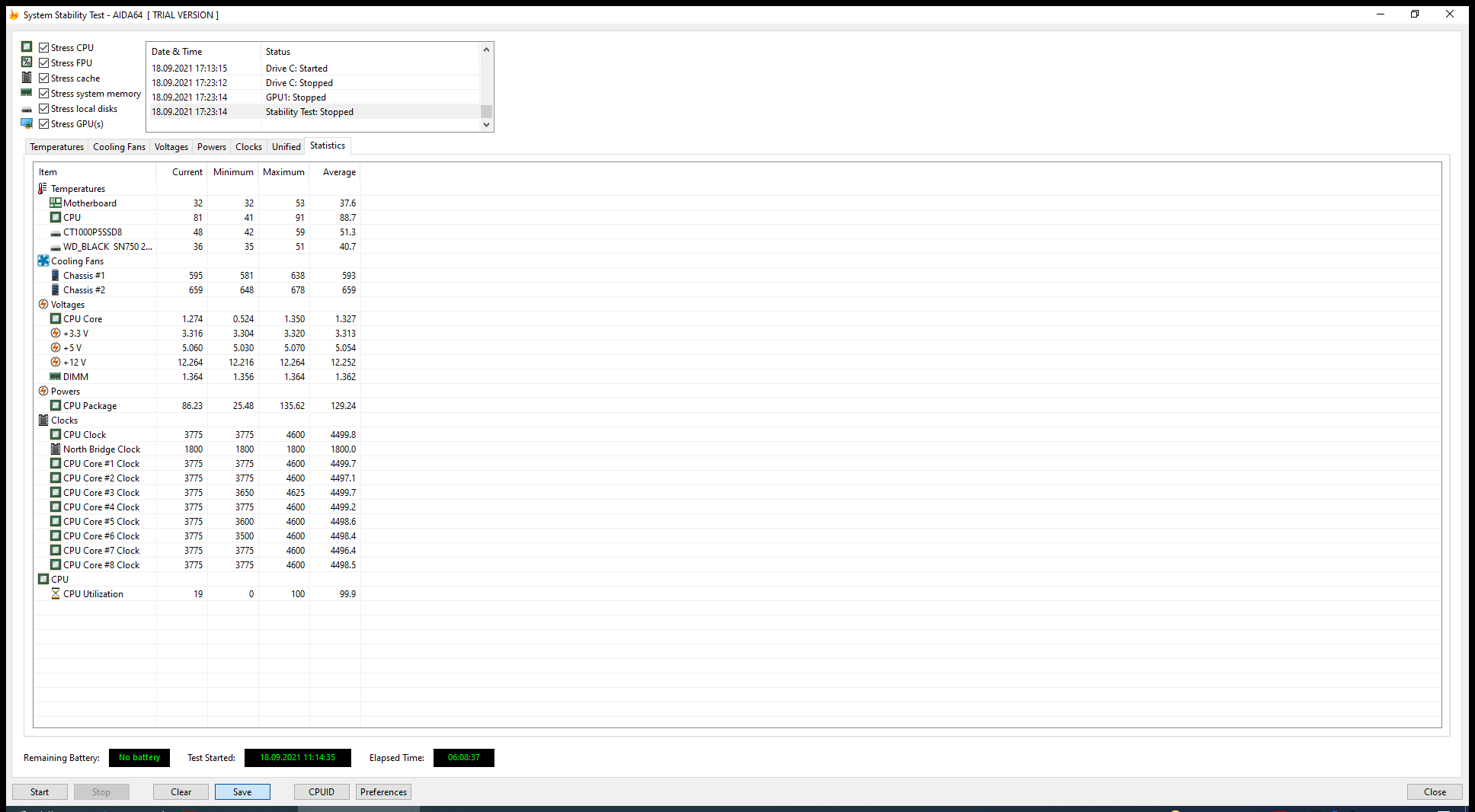

Jetzt im Moment teste ich die Systemstabilität mit AIDA64 Extreme, und komischerweise läuft der Rechner seit 1h 30 min bisher ohne Absturz. Ich frag mich, wie kann das sein? Natürlich, lass ich ihn auch noch ein paar Stunden laufen. Die einzigen beiden Checks, die ich nicht angehakt habe, ist GPU und Storage.

@Müritzer Auch nach über 5 Stunden Stabilitätstest läuft der PC. Ich mache jetzt gerade eine Speicherdiagnose.
Ich habe die Treiber "noch" nicht von der Herstellerseite genommen, da ich erstmal wollte, dass der PC überhaupt läuft :) Bei einer Frage bin ich etwas hin- und her gerissen. Oben hast du die Treiber auf der AMD-Seite verlinkt, aber auf der MSI-Seite gibt es ja die Treiber auch.

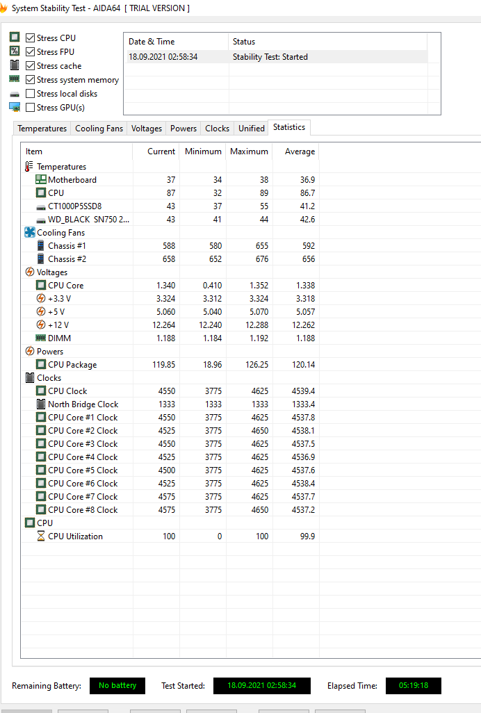

Ich habe euch mal die Statistik von Aida64 Extreme angehängt. Für mich ist da nix erkennbar. Vielleicht für euch?

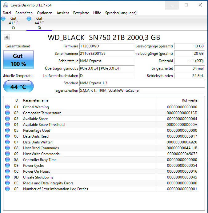

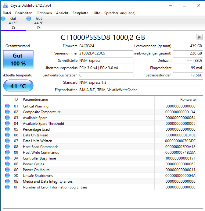

Hattest du schon mal CrystalDiskInfo laufen lassen um zu sehen, ob die SSDs in Ordnung sind?
Bevor du was neues kaufst: hast du schon mal versucht die SN750 statt der P5 für Windows zu verwenden?
Aber ja, nur für Windows reicht eine kleine MX500
@TNil Danke für die Idee. Diese habe ich nun auch umgesetzt, und leider auch hier keine Verbesserung. Das Problem oder die Probleme bestehen immer noch.
CrystalDiskInfo habe ich installiert und euch die Bilder angehängt.
Was mir aber dieses Mal aufgefallen ist, bis ich die GraKa installiert habe, war alles super flüssig. Auch die kreisenden Punkte die beim Windows-Boot kommen hatten keinen Hänger. Nachdem ich den GraKa Treiber installiert habe, hatte ich diesen Hänger wieder. Zusätzlich hatte ich bei der Treiberinstallation der Grafikkarte auch dann urplötzlich einen Blackscreen :/
Hat einer dazu vielleicht eine Erklärung? Das ist nun halt schon die zweite Grafikkarte :(
Treiber sind alle von den Herstellerseiten in der aktuellsten Version.
