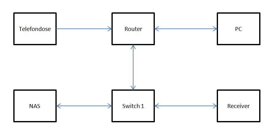

die Suchfunktion konnte mir leider nicht weiterhelfen...
Ich habe folgendes Problem:
Wenn ich mein Netzwerk wie folgt einrichte, dann habe ich nur ein Datenrate von 1,4 Mb/s.
Wenn ich allerdings den NAS an einen Switch direkt am PC stecke, dann habe ich eine UL-Rate von ca. 10 MB/s und eine DL-Rate von 20 Mb/s.
Aber auch das ist ja für Gigabit ziemlich lahm!
Kann es sein, das der Router bei Möglichkeit 1 bremst? Wenn ja, was kann ich tun, denn ich möchte die Geräte gerne so anschließen, so das der NAS im Keller steht.
Meine Geräte:
Speedport 724V
QNAP TS-101
Alles Cat5e - Cat 7 Kabel und Dosen
LAN-Karte kann Gigabit ist auch auf Full Duplex 1000Mb/s eingestellt.
Receiver kann nur 100Mb/s dürfte allerdings keine Relevanz haben, oder?
An LAN-Karte und NAS ist JUMBO deaktiviert, brachte auch keinen Unterschied.
Ich bitte um schnelle Hilfe, Danke.
BJ2007, 266MHz Prozessor und 64MBRAM geben nicht mehr her:
ein 100MBit Anschluß wäre sinnvoll verbaut gewesen...
Lediglich - falls unterstützt könnte im iSCSI Modus mehr gehen.
Allerdings ist es dann kein NAS für Windowsfreigaben mehr.
Nutze es als Backup Target (iSCSI & Jumbo) mit 30-40MB/s.
Solltest Jumbo aus lassen, hier müsste ein eigenes Netz dafür erstellt werden,
sonst wird das andere stark gestört im Mischbetrieb.
=> Würde neben den Router einen Switch anschließen, mit dem stimmt was nicht..
Danke für die rasche Antwort.
Windowsfreigaben sollten schon noch sein.
Ok, zur Not kann ich auch mit 10-20 Mb/s leben, aber wie kommen die 1,4 Mb/s zustande?
Das ist ja mein Hauptproblem.
Kann ich Dir nicht sagen,
aber definitv ein Grund den internen Switch des Routers nicht für die anderen Geräte zu nutzen ;)
