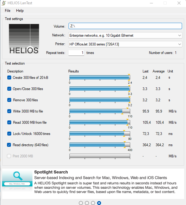

ich betreibe eine Synology NAS RS816 im Netzwerk, auf die mehrere Computer zugreifen.
Ich habe jetzt einmal von einem Computer aus per Helios LAN Test die Geschwindigkeit gemessen, in dem ich auf einen freigegeben Ordner der NAS verwiesen habe. Was sagt ihr zu den gemessen Geschwindigkeiten? Sind diese ok?
Siehe Bild.
Besten Dank im Voraus!
Ganz schön langsam. Aber ohne zu wissen, wie die Last auf dem Ding von anderen Clients war (und was für Disks und in welcher Config drin sind), kann man das schlechtnicht beurteilen.
E: ist ungefähr so, als ob du fragst, ob Geschwindigkeit x für ein Auto ok ist, ohne zu verraten, was für ein Motor drin ist, wie viel Verkehr auf der Straße ist etc.

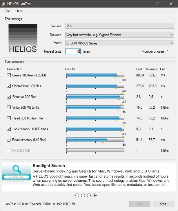

@Owl, danke für das geile tool, hab auch gleich mal ein paar tests gemacht und gleich mal bottlenecks gefunden : )
aber btt: ich finde die Performance ansich ok, wenn man bedenkt dass das Synology lt. Netz nur 2 arm-Kerne (von 2016..) hat...
Edit:
So siehts bei mir einmal ohne SSD cache und einmal mit SSD cache aus, finde den nicht unbedingt existenten Unterschied bemerkenswert...

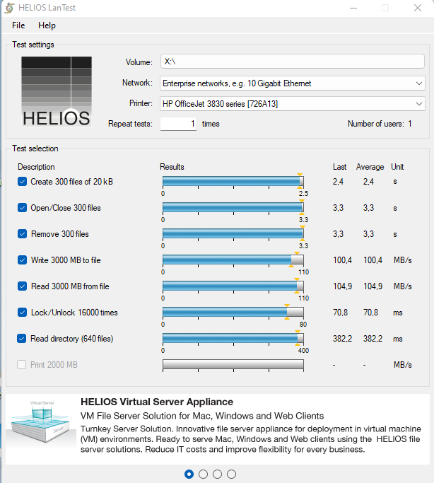

Hm, ist jetzt da "höher" gleich besser? Ich habe bei den ersten zwei Einträgen als Unit ms.
Hier mal meine DS118 mit einer WD Red 8TB
Bei "Unit" s oder ms ist natürlich kleiner = besser.
Bei MB/s ist größer = besser.
