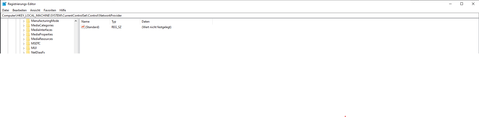

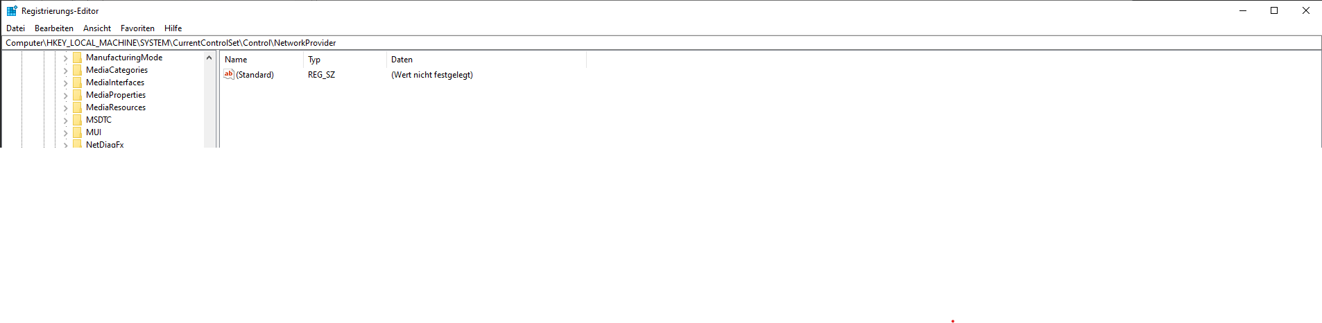

Netzwerknoobfrage:
Wie kommt ihr auf diesen Key? Der ist bei mir nicht vorhanden.
Da ich gerade vor einem änlichen Problem stehe währe es schön, wenn jemand von euch dies kurz für einen Netzwerknoob erläutern würde.

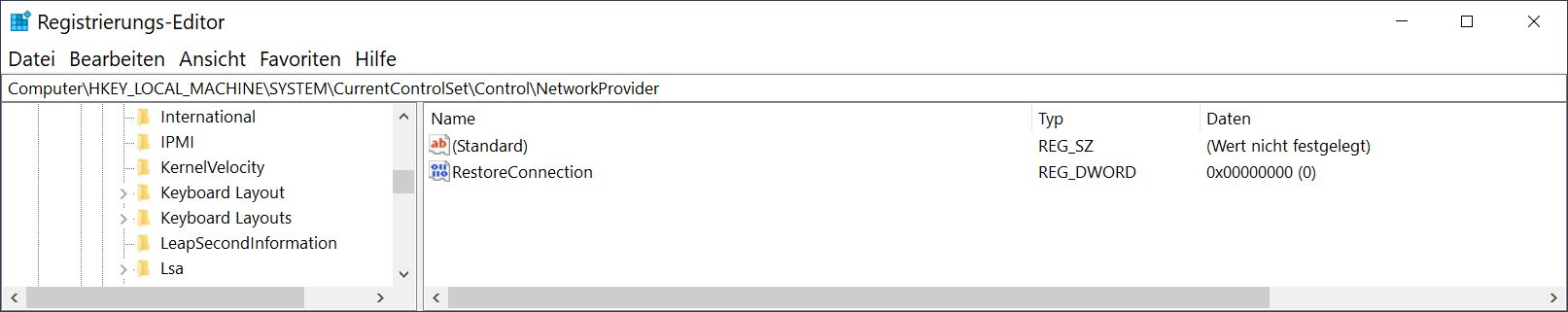

Einfach erstellen. ;) Rechte Maustaste > Neu > DWORD-Wert (32-bit) > 'RestoreConnection' als Name eingeben und Wert=0. Dann neustarten.
