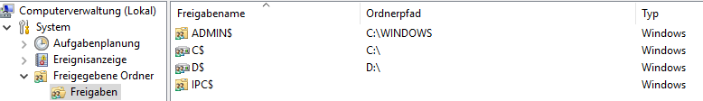

Ich vermute mal Windows, was sagt die Computerverwaltung zum Thema ?

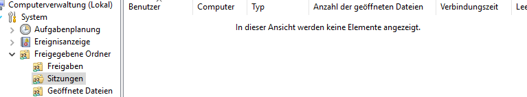

Die Computerverwaltung sagt im Bereich Sitzungen und geöffnete Dateien keine Elemente vorhanden und bei eigenen freigaben nur die eigenen Laufwerke

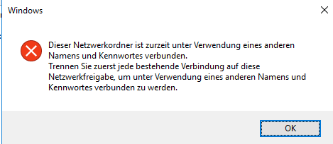

Sobald ich aber das Netzlaufwerk verbinden möchte kommt folgende Fehlermeldung:

Pauschal deutet die Meldung ja darauf das wohl das NAS schon eine Verbindung aufgebaut hat, mit anderem Gerät ?, und deshalb den 2. Aufbau ablehnt.
Gibt es ein Limit bei dem NAS für gleichzeitige Verbindungen ?
