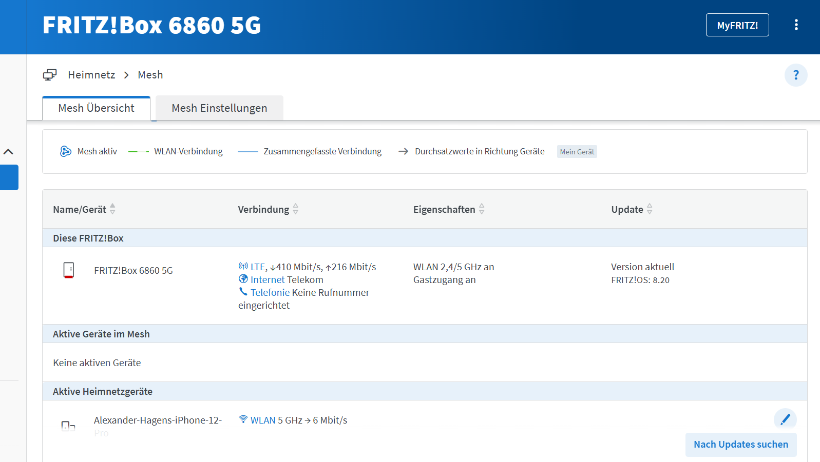

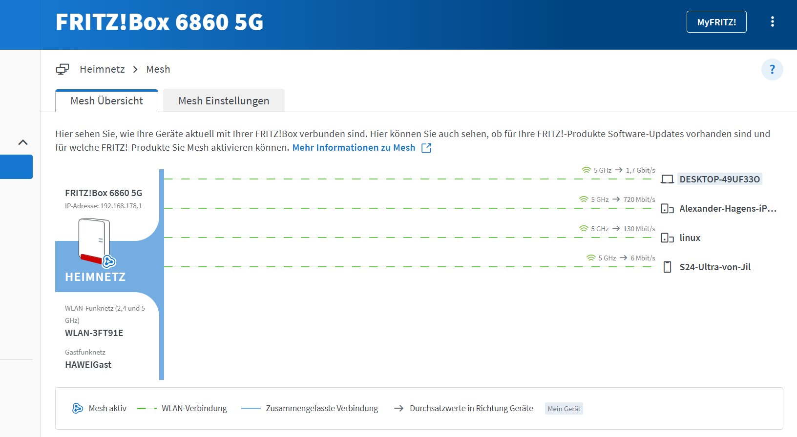

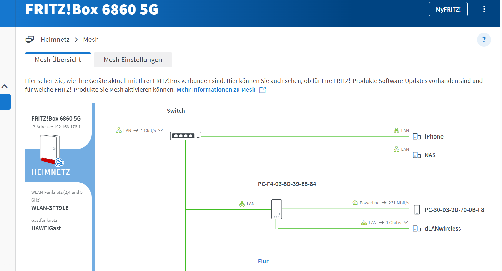

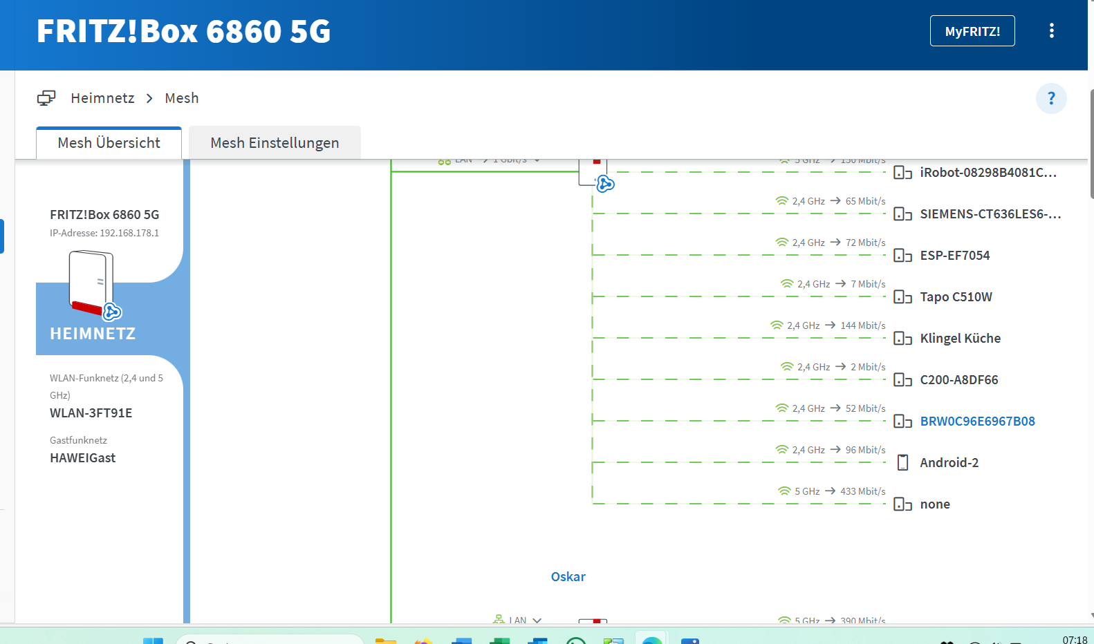

Guten Morgen, ich bin seit langer Zeit Benutzer einer FRITZ!Box 6860 5G. Wer hier etwas mehr aktiv ist, oder sich mit dem Gerät auskennt, hat ja sicherlich auch schon von dem Problem gehört, dass die Simkarte zeitweise nicht erkannt wird. Das Problem hatte ich vor kurzem auch, das hat sich aber wieder gefangen. Ich nutze diese Konfiguration jetzt schon mehrere Monate und das mit der Simkarte war nur für ein bis zwei Tage.
Nun habe ich aber ein ganz anderes Problem, und zwar habe ich Internet nur in der unmittelbaren Nähe zu dem Router, alle anderen ~20 Geräte über 4 Access Points sind nicht erreichbar. Die Verbindung endet am Router. Mit dem Router verbunden, der ja nur einen LAN-Anschluss hat, ist ein Switch, der im Keller steht. Von da aus habe ich die vier Fritz Adapter, die als Mesh dienen.
Warum auch immer, wurden diese alle anderen Geräte in dem Mesh nicht mehr erkannt, sondern nur noch die 3-4 Geräte, die in unmittelbarer Nähe zum Router waren. Das Problem hatte ich gestern Abend, da konnte ich es dann mit einem Neustart beheben und es ging auch bis irgendwann heute Morgen, jetzt ist es wieder ausgefallen ein Neustart und ein Stecker ziehen haben erst mal keine Änderung gebracht, zu diesem Zeitpunkt habe ich auch zwei der vier Screenshots angefertigt. Ich habe dann das Netzteil das Stromkabel und das erste LAN Kabel getauscht, also alle Kabel am Router sind einmal neu. Diese hatte ich hier liegen, aus einer anderen Tauschaktion von AVM, die sich aber im Nachhinein als unbegründet herausgestellt hat. Daher hatte ich glücklicherweise ein komplett neues Kabel hier. Nun geht das mit dem Mesh wieder. Ich weiß auch nicht ob es damit zu tun haben könnte, aber die FRITZ!Box hat ja vor ein oder zwei Tagen ein Update gemacht.
Übrigens ist der Switch im Keller auch neu. Da hatte ich das Phänomen vor ein paar Wochen, dass einzelne Ports (16 hatte der) einfach tot waren. Das heißt, 0/2 LED pro Port waren aus. Das konnte ich durchspielen indem ich Stecker umgesteckt habe und die anderen Ports dann auch nicht mehr gingen. Kann da ein Zusammenhang bestehen? Ich habe den 16 Port Switch durch einen 8 Port getauscht und seitdem ging das wieder.
Hier war aber ein Unterschied!: der Router meldete auf der Startseite LAN nicht verbunden und bei meinem Mesh-Problem tat er das nicht!
Danke und gruss

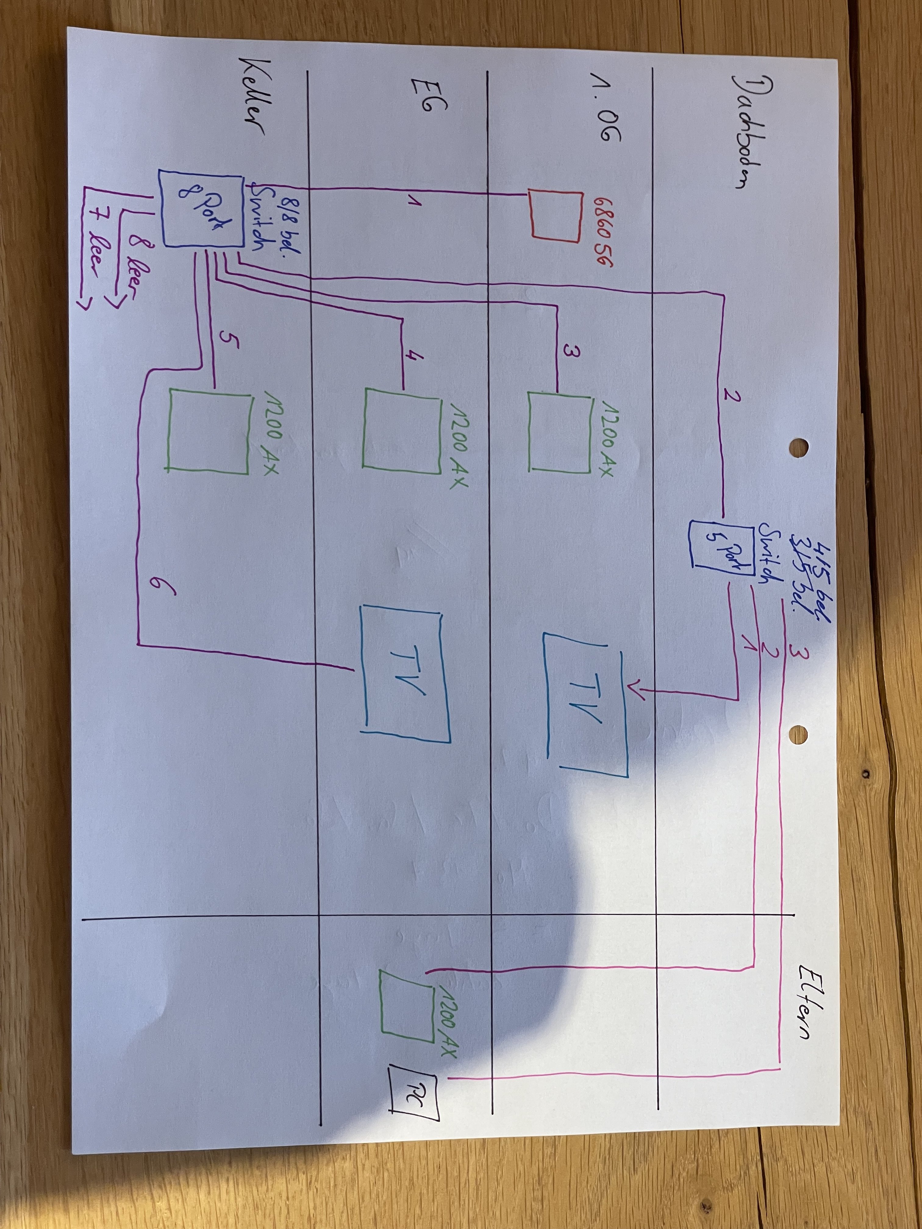

Um dein Problem besser zu verstehen, wäre es hilfreich wenn du mal deine Komponenten in einem Strangschema skizzierst und benennst.
Ich versuche es mal so gut es geht hier mit der Zeichnung.
Es handelt sich um ein Doppelhaus, quasi ein großes Haus einmal mittig halbiert, gleiche Aufteilung der Räume in jedem Haus, Dachboden ist durchgehend.
Verwendet wurden immer fertige Patchkabel von Amazon durch leere Kamine.
FRITZ!Box hat ja nur 1 LAN.
Also geht’s vom 1. OG in den Keller zum Switch.
Von diesem Switch im Keller geht’s zurück auf den Dachboden zu Switch 2 (für Haushälte Eltern und meinen TV Schlafzimmer)
Keller: Netgear Gigabit Switch (alle 8 Ports belegt) - alle 8 mit LAN Patchkabel ->
1. Eingang Fritzbox
2. Ausgang Switch 2
3. Ausgang 1200 AX „Oskar“
4. Ausgang 1200 AX „Flur“
5. Ausgang 1200 AX „Keller“
6. TV Wohnzimmer EG
7. Patchkabel Büro (liegt nur da)
8. Patchkabel Wohnzimmer (liegt nur da)
Switch 2:
4/5 nur belegt
1. Eingang aus Switch Keller (der Keller ist ja mit FRITZ!Box verbunden)
2. Kabel zu meinem TV
3. Kabel Versorgung Eltern
4. Ausgang 1200 AX „Küche“ (KücheEltern)
Wie gesagt: die Konfiguration besteht seit 02/2025, also 1 jahr
Bisher waren es 3 probleme
Problem 1: Switch im Keller defekt, da wurde auf der Startseite der FRITZ!Box klar gemeldet „LAN 1: nicht verbunden“. Warum ich aber mit umstecken die Ports nacheinander getötet habe, ist unklar. Erlöschen beider LED (LED 1: Kabel erkannt, LED 2: Datenaustausch). Beide jeweils aus. Switch getauscht, Konfigurarion lief dann wieder weiter
Problem 2: das problem, dass die Simkarte nicht erkannt wurde. War für 2-3 Tage. Ging dann aber wieder und wurde nicht weiter verfolgt. Telekom Ersatzkarte habe ich bekommen, liegt hier unberührt seitdem.
Problem 3: jetzt, wie auf Screenshot, Netzwerk weg außer 3-4 Geräte im unmittelbaren WLAN. Switch leuchten die LED aber, nicht wie bei Problem 1. Auch kein Problem auf Startseite der FRITZ!Box. Die meldet „LAN 1 verbunden“.
Gestern Abend: Stecker raus rein, Mesh und alles wieder aktiv
Heute Morgen: Stecker raus rein, keine änderung; erneut Stecker raus rein aber mit neuem PoE Stromkabel, Netzteil und LAN-Kabel, alles wieder aktiv (Zufall, in betracht auf den Vorabend?!)
Danke und Gruß
Alexander

Das, in Verbindung mit der SIM Karte würde mich direkt dazu veranlassen, die die Fritzbox auszutauschen. Sollte ja noch in der Garantiezeit sein.
Wenn du eine Übergangslösung brauchst, nimm eine Fritzbox 7520 mit einem 5G Handy über USB.
Mit der 7520 kannst du auch einen Gegentest starten. Du richtest diese direkt hinter der 6860 als Mesh Master ein, Internet über LAN1 von der 6860.
Fällt dein komplettes Netzwerk aus, ist's der Switch. Fällt nur das Internet aus, aber alles bis zur 7520 geht noch, dann liegt's an der 6860.

Wenn hinter dem 8-Port Switch alles weg ist und die Fritzbox ist noch in Funktion (Wlan geht), dann würde ich beim Switch ansetzen.
Kannst du den kleinen 5-Port Switch direkt auf die Fritzbox bringen? Zur Not auch in freifliegender Verkabelung. Dann kannst du schonmal sagen, ob es am 8-Port liegt, wenn der 5er noch läuft und du wieder einen Fehler hast.
Ist der Keller Switch gut belüftet? Bei ganz preiswerten Komponenten lohnt sich auch schonmal ein Blick in das Gerät. Ich hab hier einen Switch liegen, bei dem der Kühlkörper mit Abstand zum IC montiert war. Da musste ich ein wenig optimieren. (Ich schraube aber auch im Vorfeld alles auf, was ich in die Finger bekomme. Die Schrauben sind ja nich zum Spaß an den Geräten.)

Mesh is a Bitch :D . Deine Mesh Access Points kennen deine neue FritzBox nicht. Die müssen sich wieder kennenlernen. (Viel Spaß beim rennen von APs zur Box und zurück).
Wenn die Fritzbox den Switch nicht mehr sehen kann, dann bin ich noch ein Stück mehr im Glauben, dass es dein 8er Switch ist.
Steck den 5er mal direkt an die Fritzbox.
Ein Switch, insbesondere die passiv gekühlten, brauchen eine relativ kühle Umgebung, sonst machen die auch schonmal dicke Backen. Was ist das für einer?

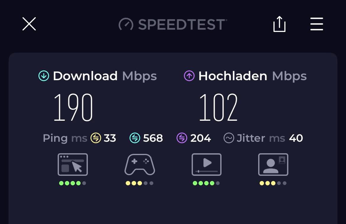

Was mich aber auch noch wundert: Speedtest bei Ookla ist bei 190 Mbit, Hardware ist alles auf Gigabit und Wifi 6 ausgerichtet. Wie kann es sein, dass es nur mit 8-10 Mbit runter lädt? Auch hier ist mein Unwissen leider das Problem, dass man vielleicht besser einen festen Kanal, 5 GHz oder sowas vergibt. Aber dafür fehlt mir wieder das wissen.
