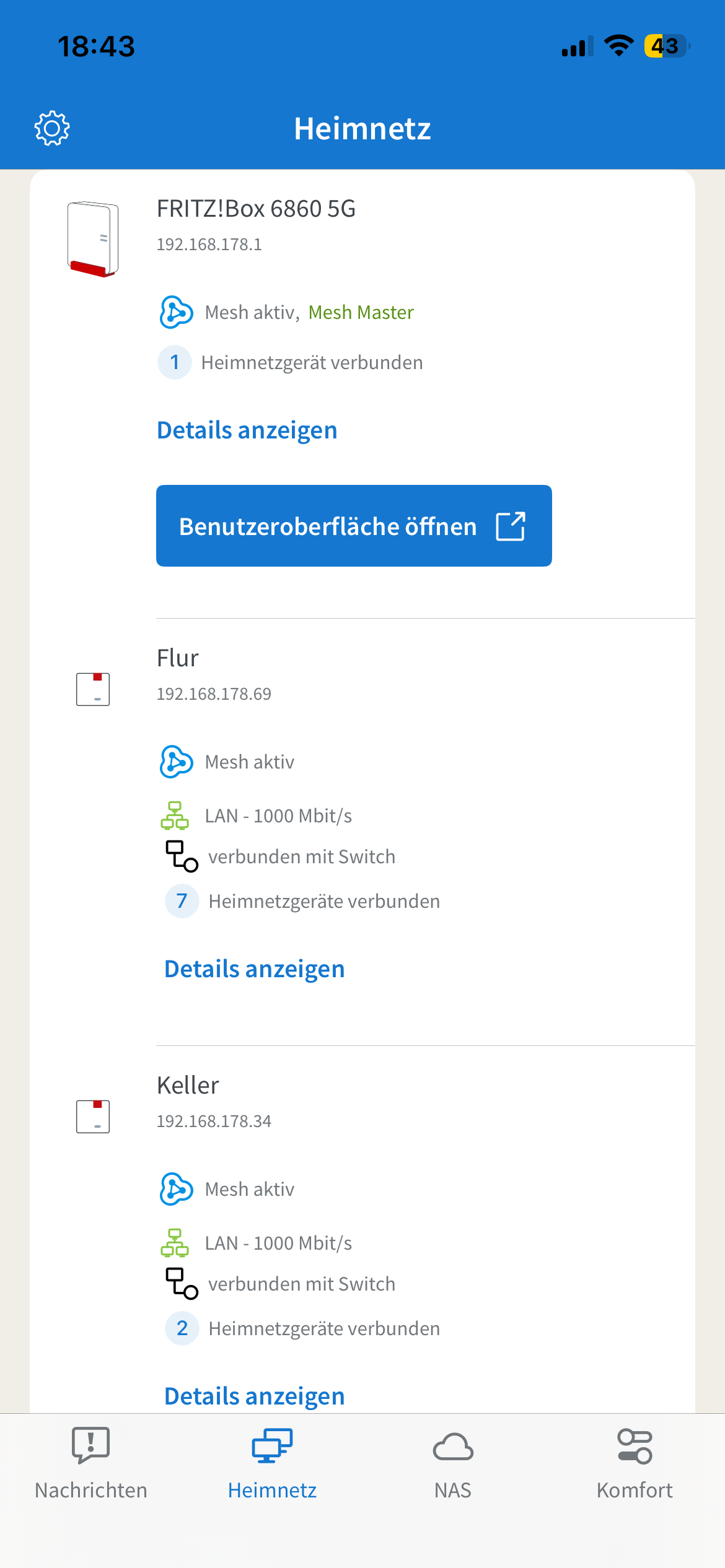

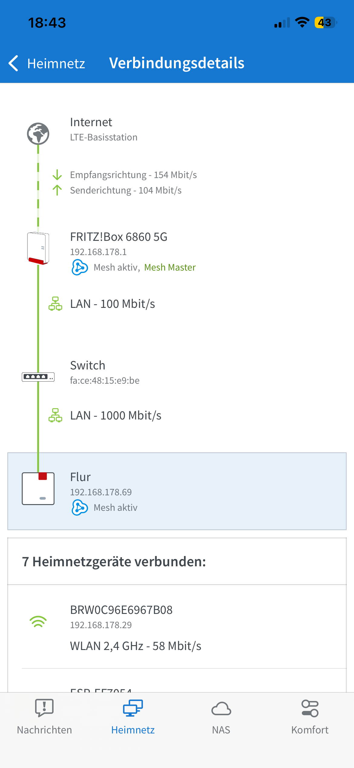

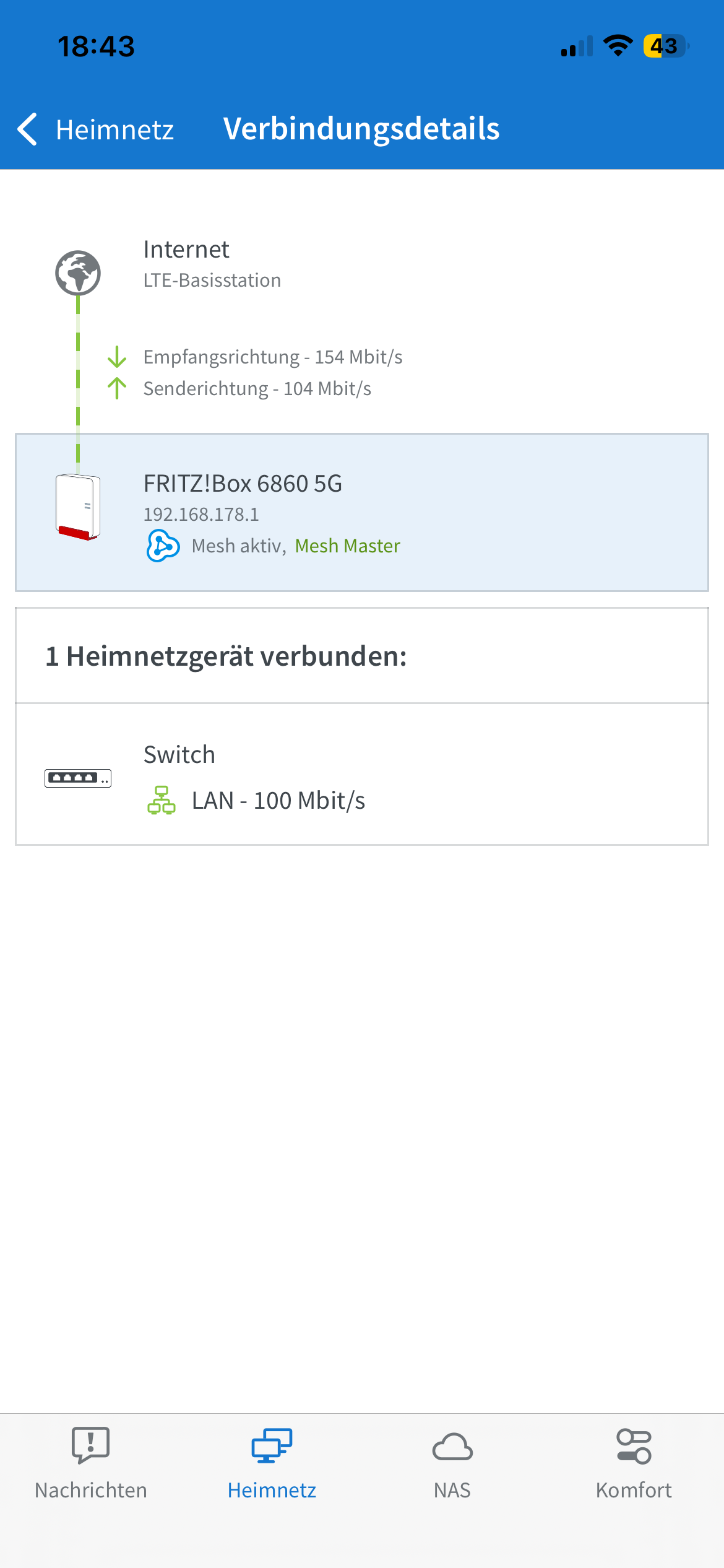

Hallo nochmal,
wenn ihr euch diese 3 Screenshots anseht, kann es sein, dass die FRITZ!Box im Ausgang nur 100 Mbit unterstützt?
Sonst ist ja immer die Rede von 1000 Mbit

Die Mesh-Ansicht in der FRITZ!Box ist manchmal fehlerhaft, wobei das normal nur die Anordnung aber nicht die Geschwindigkeit betrifft. Aber trotzdem solltest Du zur Kontrolle auch die LED am Switch kontrollieren, zeigt die Gigabit-Ethernet an?
  • Manchmal verstehen sich zwei Ethernet-Geräte untereinander nicht; und fallen auf eine langsamere Geschwindigkeit zurück.
  • Manchmal ist das Kabel (bzw. die gesamte Verkabelung) zwischen zwei Ethernet-Geräten fehlerhaft; und fallen auf eine langsamere Geschwindigkeit zurück.
  • Manchmal liegt eines der Geräte (bzw. genauer dessen Netzteil) im Sterben; und fallen auf eine langsamere Geschwindigkeit zurück.
Also …
Generell? Nein. In Deinem speziellen Fall? Ja, mehr war nicht drin, warum auch immer.
