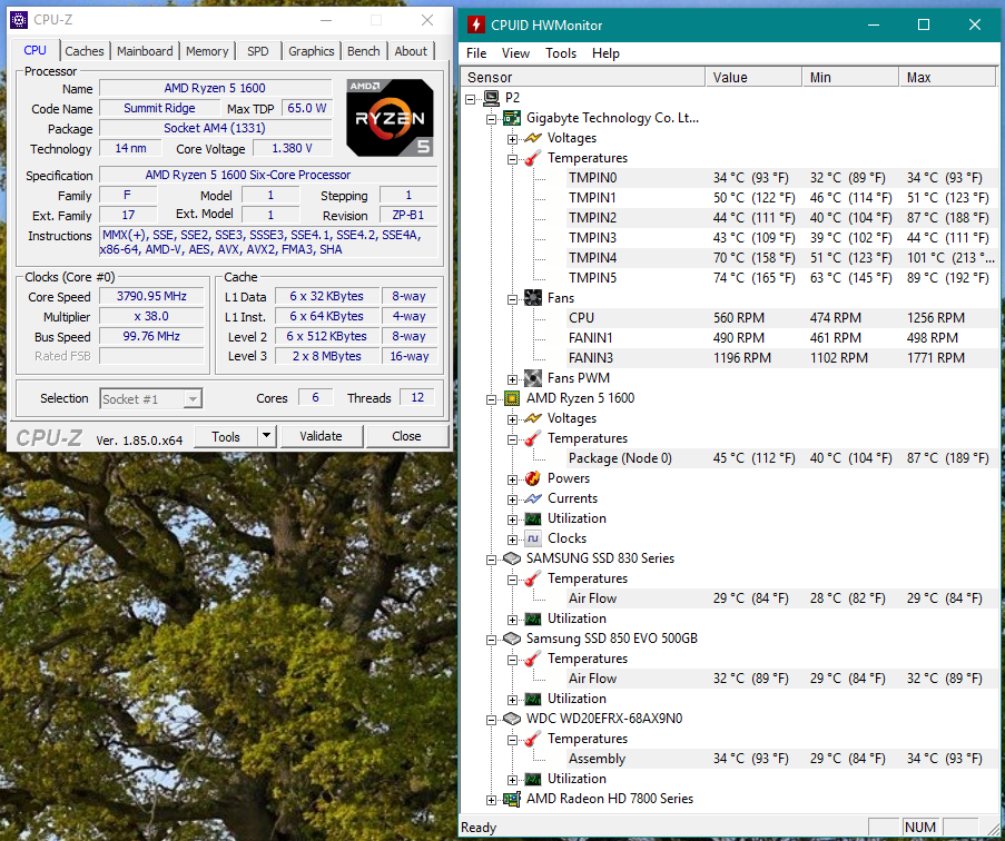

Hier mal die Werte mit dem Groß Clockner, Lüfter nicht Original:
Min = ohne Last, Max = nach 15 Minuten Prime95 large FFTs, aktuell = 4 Minuten nach Abbruch von Prime95
Gerade TMPIN4 erscheint mir ungesund, der Rest geht ja an sich denke ich.
Die Frage ist vor allem was TMPIN4 & TMPIN5 eigentlich sein soll... - teste mal was HWiNFO dazu sagt.
Ok, danke. Ich übersetze die Max-Werte der Board-Sensoren dann mal:
System1: 34°C
Chipset: 51°C
CPU: 87°C
PCIEX16: 44°C
VRM MOS: 101°C (Tendenz war bei Abbruch nach 15 Minuten immer noch leicht steigend, ca. 1 °C pro Minute)
VSOC MOS: 89°C
