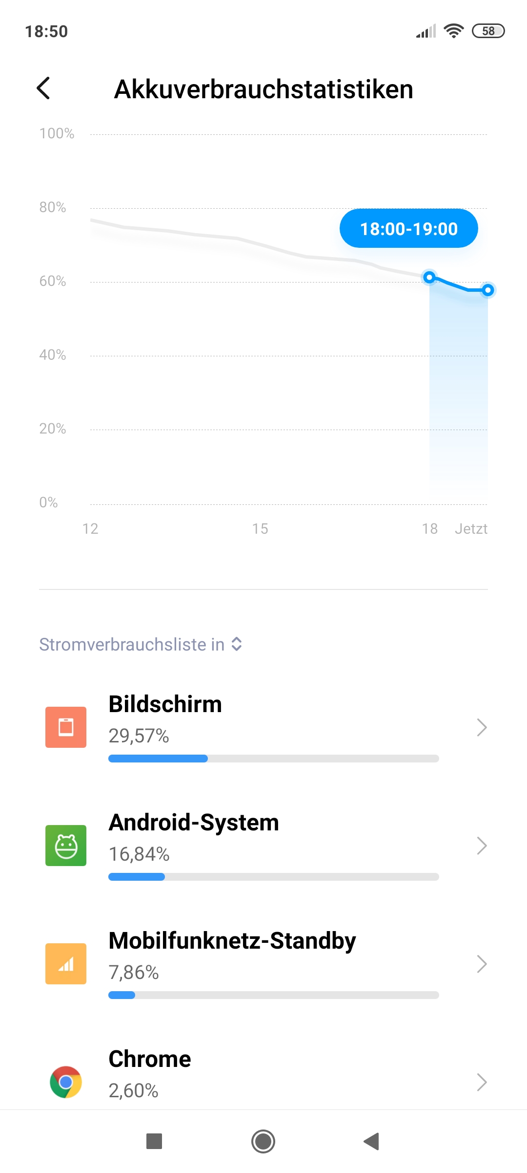

Ich begreife es einfach nicht, Android System 46%, Tendenz steigend
Fazit:
15-20% schluckt das System. Allerdings ist bei mir der WLAN-Bug immer noch existent, wie kann das sein? Ich bin auf Mi.com gegangen und bat um ein Austauschgerät. Ich denke das ist der richtige Schritt. Vielen Dank für Eure Postings!
