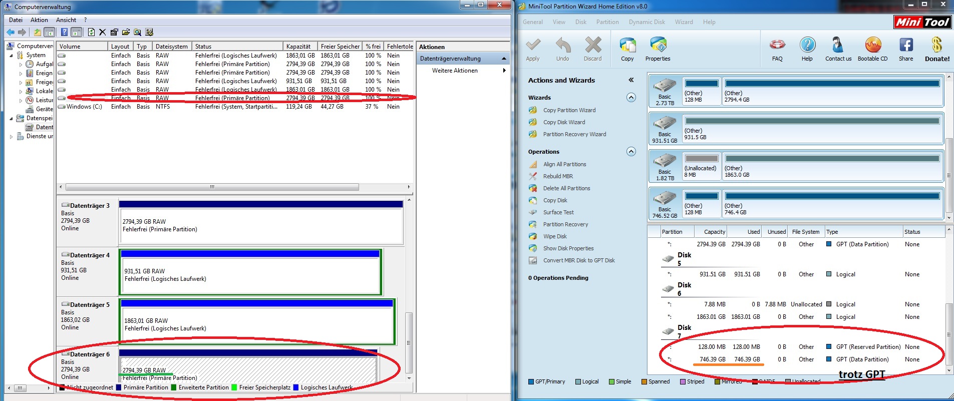

NACHTRAG:
datentraeger-kopie-editiert-jpg.365502
habe bevor ich den screenshot gemacht habe nochmal versucht ob ich den fehler reproduzieren kann.
habe also die betroffene festplatte komplett leer gemacht. formatiert. encrypted mit truecrypt. festplatte war ja noch als system favourite volume gespeichert. --> festplatte in pc eingebaut (war vorher in esata) ---> pc neu gestartet ---> "No drive letter available" erscheint wieder nach dem windows start. ---> daraufhin hab ich dann diesen unterschied auf dem screenshot feststellen müssen.
Kurz zur vorgehensweise wie ich die Festplatte encrypted hab: (vlt hab ich ja hier etwas falsch gemacht)
Festplatte mit GPT formatiert --- > Laufwerksbuchstaben entfernt ---> Truecrypt encrypted ---> laufwerksbuchstaben in truecrypt zugewiesen.
(so hab ich das allerdings bisher bei allen truecrypt partitionen gemacht und dort erscheint nirgendwo dieser fehler: "No drive letter available")
Die Erkennung von nur 746 GiB bei einer 3 TB Platte deutet entweder auf einen veralteten AHCI-Treiber hin oder auf einen BIOS-Bug eines Gigabyte Mainboards, der zugeschlagen hat. Bei Ersteres wechsele entweder auf den Standard-AHCI-Treiber von Windows oder lade dir den aktuellen proprietären AHCI-Treiber von der Webseite des Chip-Hersteller herunter und aktualisiere den bereits installierten.
Dass die Datenträgerverwaltung von Windows die Platte scheinbar mit der vollen Kapazität erkennt, liegt daran, dass sich Windows an den Verwaltungsinformationen der Partitionen auf der Platte orientiert und die tatsächlich physisch verfügbare Kapazität nicht überprüft.

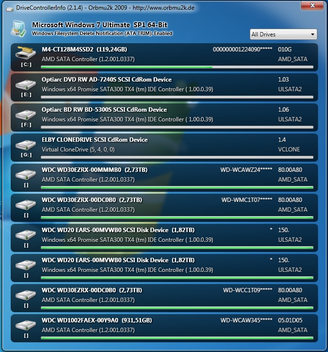

drivecontroller-jpg.365586
hab ich nun auch gesehen das es am PCI Sata Controller "Promise SATA300 TX4" liegt. allerdings gibt es dafür leider keinen neueren Treiber als den, den ich installiert habe: siehe hier - habe die treiber version 1.00.0.39 vom 10/30/2007 welche die neueste ist.
als möglichkeit bliebe mir nur eine 2tb festplatte auf den Promise Controller umzusetzten und dafür die 3tb platte direkt am Mainboard Sata Port anzustecken. - Oder kennt jmd ne bessere Alternative sodass ich auf dem Promise Controller auch platten größer als 2 tb nutzen kann?
NACHTRAG: Ist es denn normal das meine Sata Platten zum teil auf PCIIDE und zum Teil auf MSAHCI laufen? - sollte ich daran irgendwie etwas ändern? wenn ja wie?
Kaum nimmt man das richtige Tool, wird alles viel klarer :D
Ob Dein Promise Platten über 2TB unterstützt, solltest Du deren Support fragen, vielleicht gibt es ja einen Beta-Treiber der das kann aber nicht auf der HP veröffentlicht wurde. 2007 waren solche Platten ja noch nicht verfügbar. Ansonsten würde ich ebenfalls vorschlagen eine der kleineren Platten an den Controller zu hängen und die über 2TB immer nur an den Chipsatz.
werd ich dann wohl so machen.

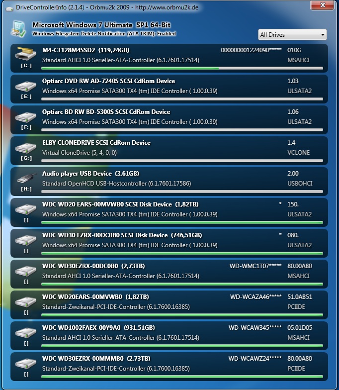

hab jetzt mal im bios alles ports auf AHCI umgestellt und die 3tb platte die probleme gemacht hat am mainboard sata port direkt angeschlossen.
jetzt erkennt nur truecrypt die neue 3tb platte nichtmehr. also behauptet entweder keine truecrypt verschlüsselung vorhanden oder falsches passwort. - dh. ich darf neu anfangen die daten draufzuschieben nachdem ich die platte formatiert und neu encrypted hab ;)
schaut mal aufm screenshot ob die treiber jetzt so passen:
drivecontroller2-jpg.365621
habe diesen treiber hier installiert "AMD Chipset Drivers 26.4 MB 13.4 4/24/2013"
@ Holt: Warum ist der von dir angebotene Treiber für mich geeignet? - Habe kein IGP

so.
jetzt hab ich dann glaub so alles geupdated.
drivecontroller3-jpg.365681
auch wenn der crucial m4 windows installer meinte ich hab kein firmware update nötig. aber das hab ich ihm dann mit nem bootfähigen usb drive auch noch bei gebracht.
jetzt ist das einzige problem noch ein truecrypt problem. denke dafür werd ich nen neuen thread im richtigen unterforum aufmachen.
nur kurz als erklärung: wenn windows gestartet ist meldet sich truecrypt ich solle doch das pw für die neue festplatte eingeben (um die es bisher in diesem thread die ganze zeit ging), und das obwohl die festplatte bereits während des systemstarts von truecrypt eingebunden wurde. --->dafür ist die meldung mit dem "drive letter not available" verschwunden ;)
https://www.computerbase.de/forum/threads/truecrypt-will-partition-2x-laden.1255634/
