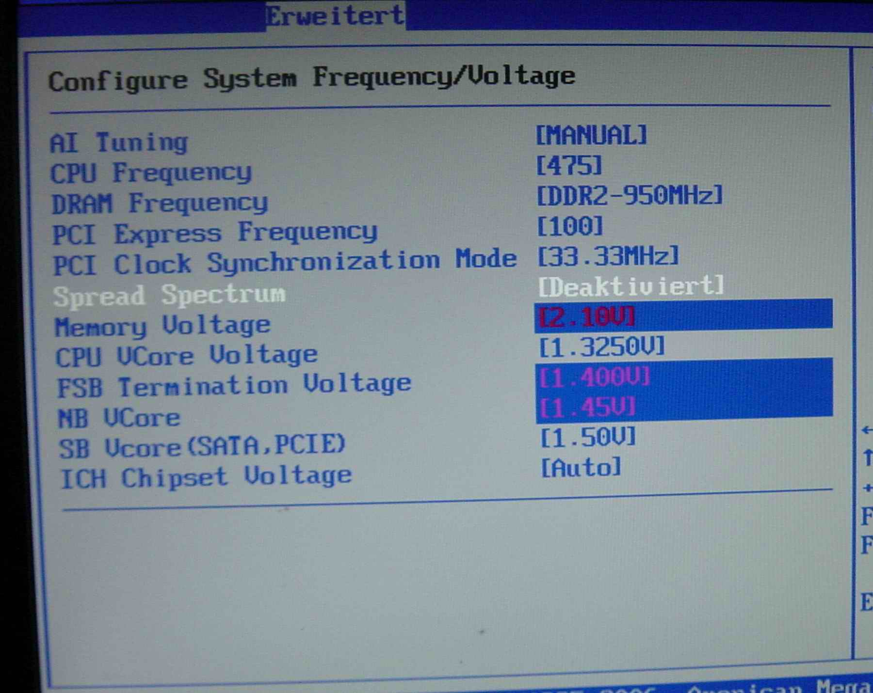

EDIT: mal 2 Bilder vom BIOS eingestellt. Habe jetzt den FSB auf 450 gesenkt, die Kiste Bootet zwar, besteht auch den Orthos Small FFTs-stress CPU Test, allerdings nicht den den Orthos Blend stress CPU und RAM Test nicht. Habe mittlerweile BIOS auf Version 1226 upgedatet.

das weist für mich eindeutig darauf hin, daß irgendetwas zu wenig Spannung bekommt, entweder CPU oder Ram. Eines von beiden. So war es jedenfalls bei mir, als ich meine CPU auf den jetzigen Stand hochtaktete.
So long.....
naja, mem Voltage habe ich schon von 2,0 auf 2,1 erhöht, und dieses ist der höchste Wert den G.SKill angibt.
CPU Vcore ist schon höher als sonst, mit den Cellshocks brauche ich nur 1,27 CPUVcore.
für mich ist es eindeutig, daß da eine Komponente zu wenig Spannung hat. Probier doch einfach mal, die CPU-Votage auf die nächst Höhere Stufe zu erhöhen, wenn das nicht hilft, dann eben einfach mal dem Speicher die kleinst mögliche Erhöhung.
So long...
CPU VCore kann ich mal versuchen, obwohl ein Sprung von 1.275 auf mehr als 1,325 für 3,3 GHz wäre schon heftig. MEM Volt möchte ich nicht unbedingt höherstellen.
EDIT. So, habe beides ausprobiert, hat aber nichts gebracht. Kann ja auch nicht unbegrenzt die Voltzahlen hochtreiben. Aber 1000er RAMs sollten doch schon bis 1000 gehen nicht vorher schlappmachen.
also bei mir sind im Bios für die CPU Spannung sehr viel kleinere nächsthöhere Spannungen möglich. Aber 1,325 sollte noch kein Problem sein.
So long....
